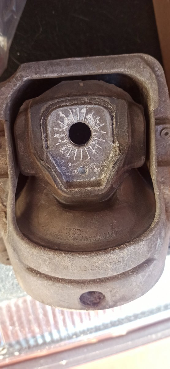

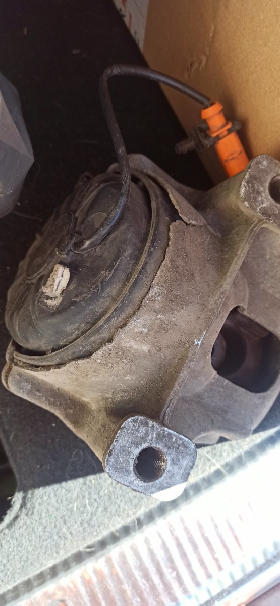

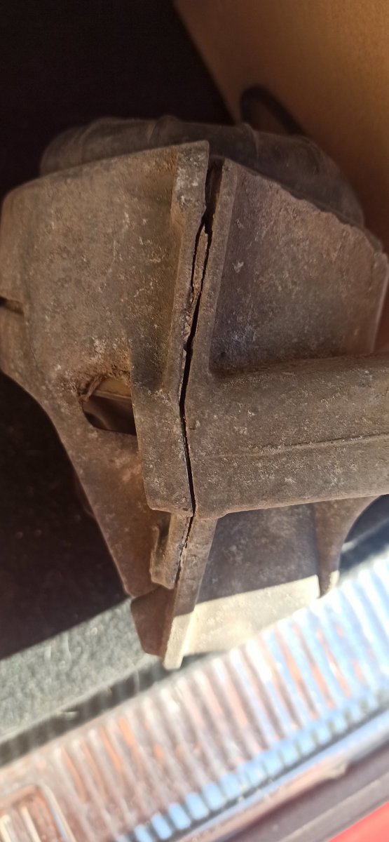

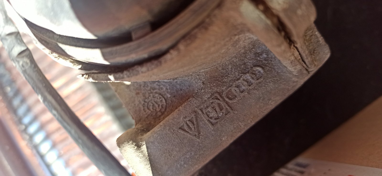

Ta poduszka nie jest pełna. Jest zalewana w pewnym stopniu olejem i reszta powietrza jest próżniowo wyciągana. Gdyby była pełna oleju zwyczajnie by ją rozerwało lub była by zbyt twarda. Jak masz jeszcze tą poduszkę, to wrzuć jej zdjęcia, poszukaj czy nie ma na niej jakiegoś śladu wycieku oleju czy pęknięcia, które wpuściło by powietrze do środka.
Edytowane przez Langista
Poduszka lewa wrzucam zdjęcia prawa wygląda na dobrą to nie wrzucam. Lewa widać że jest obudowa rozwalona może to miało wpływ na uszkodzenie jej.
