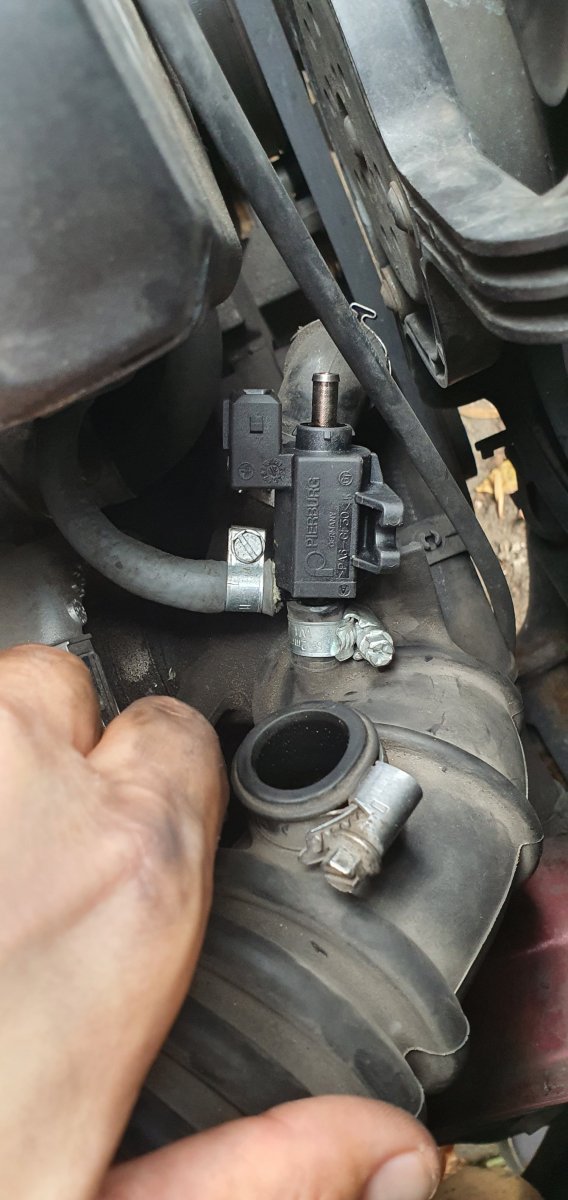

Witajcie wymieniam zawór n75 na pietrura i chce się upewnić co do montażu. Czy będzie właściwie?
Aktualizacja: chyba jest dobrze bo narazie auto jedzie :) Jeśli ktoś będzie chciał kiedyś taki zamontować to logi na pietburgu wyglądają tak:
http://vaglogi.pl/log-115_118_H1A17.html20211016_152320.jpg
