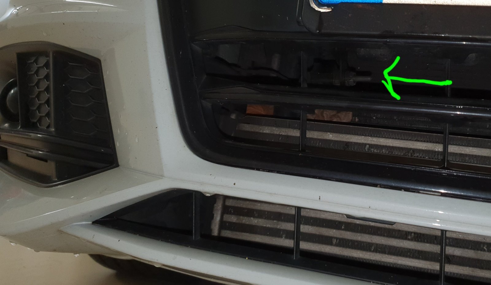

Prosze o wskazanie z ktorego czujnika temperatury zewn. komputer pobiera dane - chodzi mi np. o funkcje grzania lusterek, uruchamianie dogrzewania  (wlacza sie ponizej 5s). Gdzie jest dokladnie zlokalizowany ten czujnik?
Czujnik  przymocowany masz na belce aluminiowej z przodu auta
