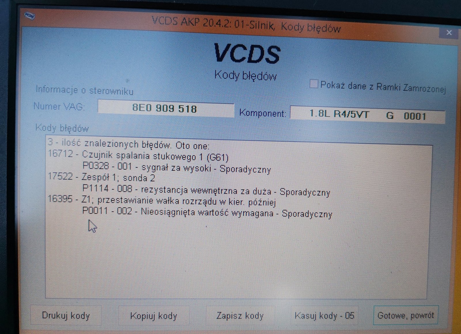

Tutaj screen z tych błędów.

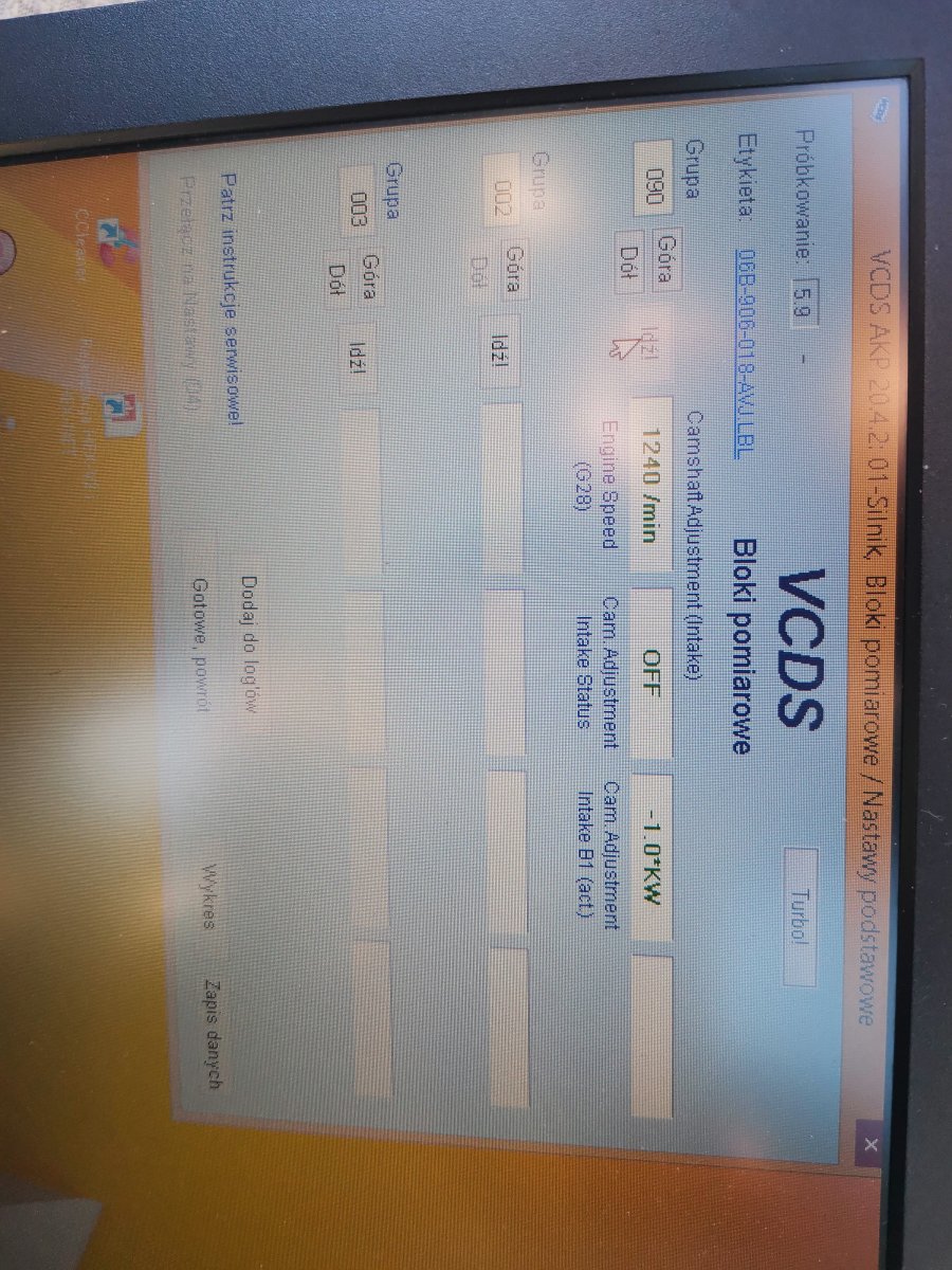

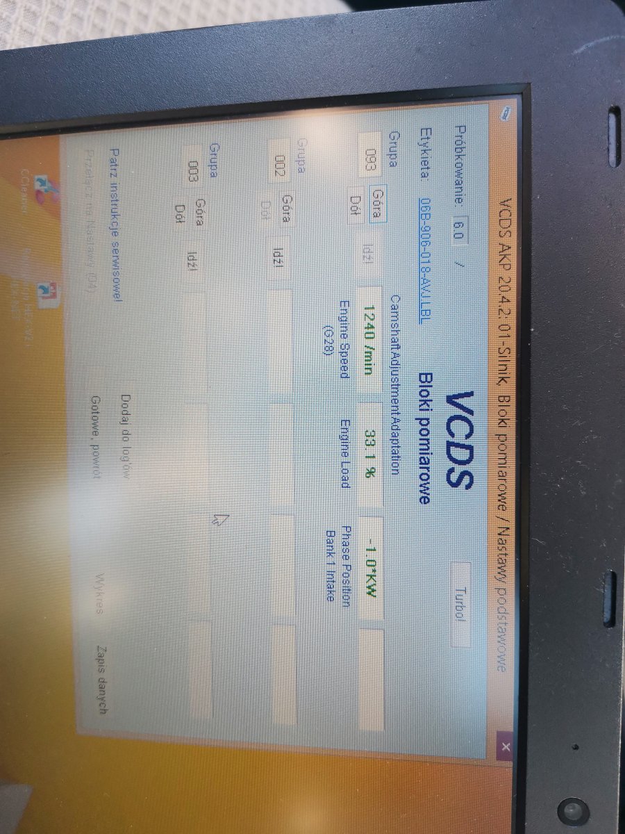

Pokaż screena z gr. 90 i 93.
Proszę
Sprawdź czy reduktor nie puszcza gazu podciśnieniem. Najłatwiej to zakręć butlę, wypal gaz aż się sam przełączy na pb i sprawdź jak odpali po dłuższym postoju.
Poza tym do wymiany masz jeden z czujników spalania stukowego, a co do błędu od napinacza to zapewne wynika on z tego, że wsadziłeś zamiennik i póki nie ma błędu stałego to daj sobie z tym spokój.

Wymieniłem czujnik i też resztę błędów też ogarnąłem skasowane nie ma ich już.
