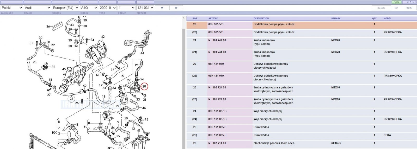

Wstawiłeś ją zgodnie z tym schematem?
Edytowane przez Langista
To jest dodatkowa pompa do studzenia turbo. Tak wstawiłem tak jak ma być.
