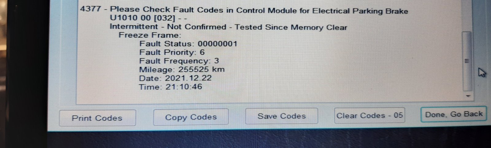

Mam problem ponieważ co jakiś  czas audi nie chce odpalić ale rozrusznik kręci normalnie. Czasami po wyjęciu kluczyka i ponownej próbie odpala od strzała a czasami trzeba kręcić nawet 15 x po 10 sekund i załapie.  Dzisiaj mialem taki przypadek po powrocie z miasta odstawiłem auto i po 30 min wystąpił problem z odpalaniem, podłączyłem kompa i wyświetlił błąd 4377. Z tego co doczytałem to moze być czujnik sprzegla ale przeciez jakby był to czujnik to nie kręciłby rozrusznik tak mi się wydaje.

Wejdź jeszcze w vcds w hamulec ręczny i tam zobacz błędy
Podczas puszczania sprzegla na odpalonym obroty delikatnie wzrastają na chwilkę. Sprawdzę wieczorem błędy w hamulcu ręcznym

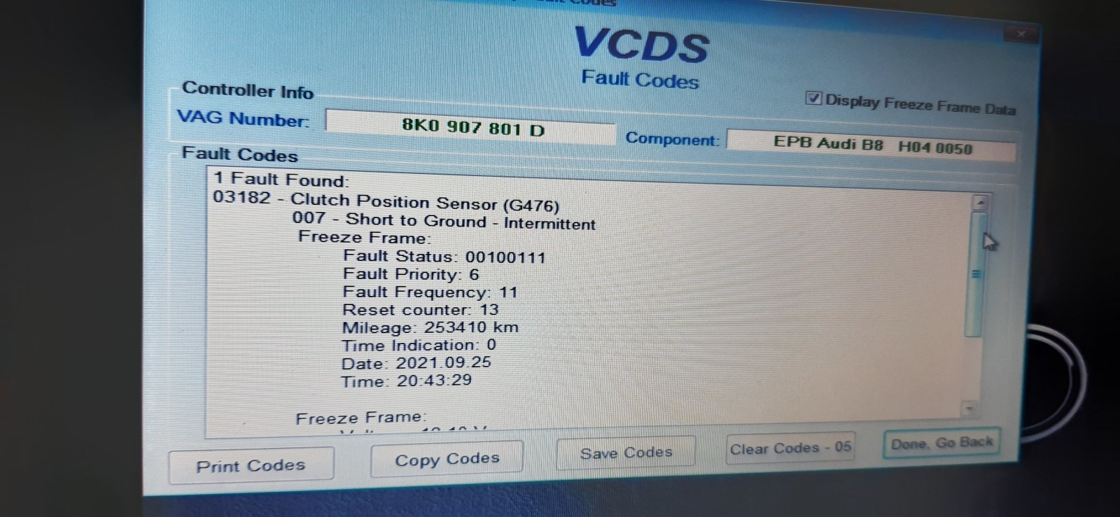

Sprawdziłem dzisiaj czy są błędy w hamulcu ręcznym i okazuje się że jest błąd czujnika sprzęgła

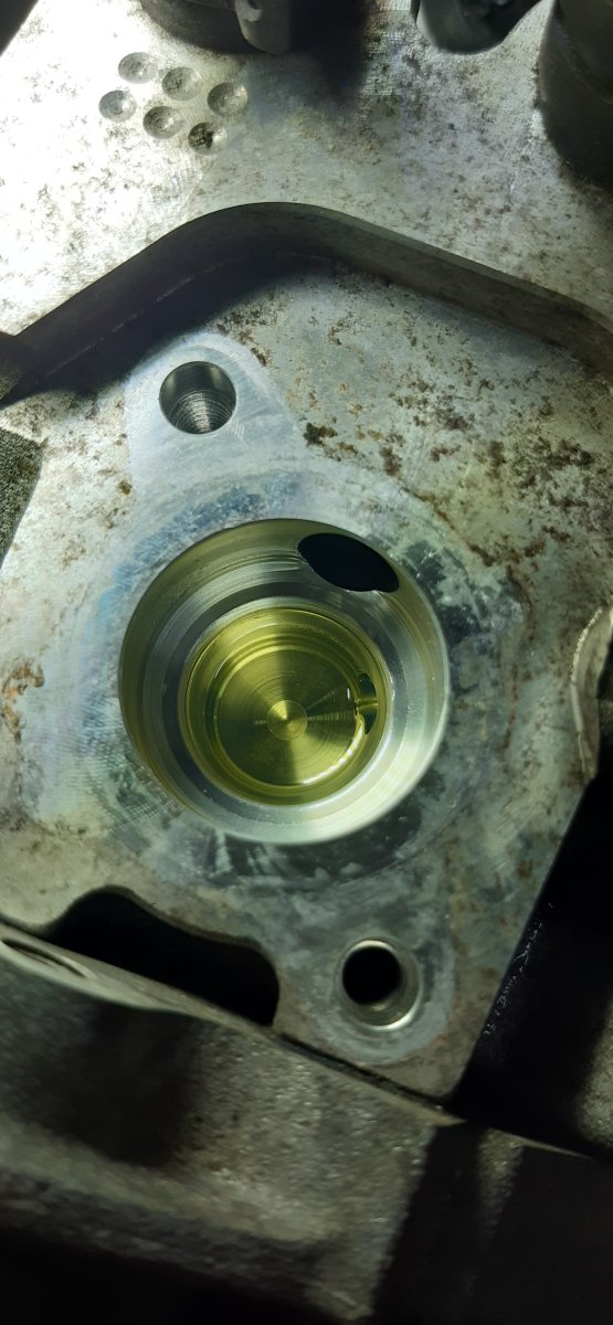

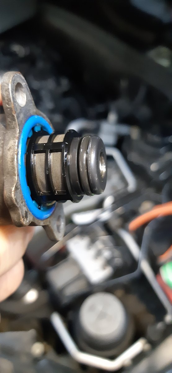

Sprawdziłem także czy nie ma opiłków pod zaworem na pompie i jest czyściutko

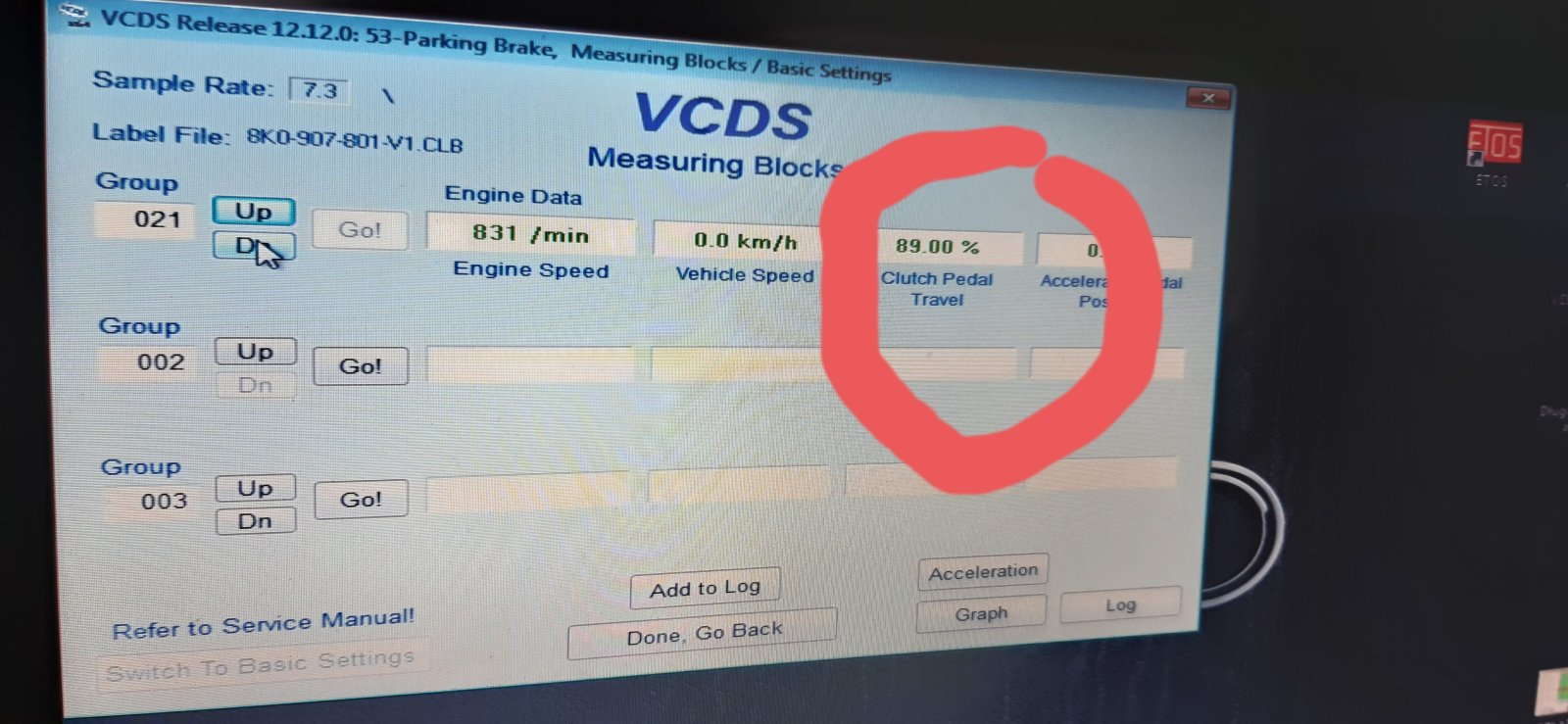

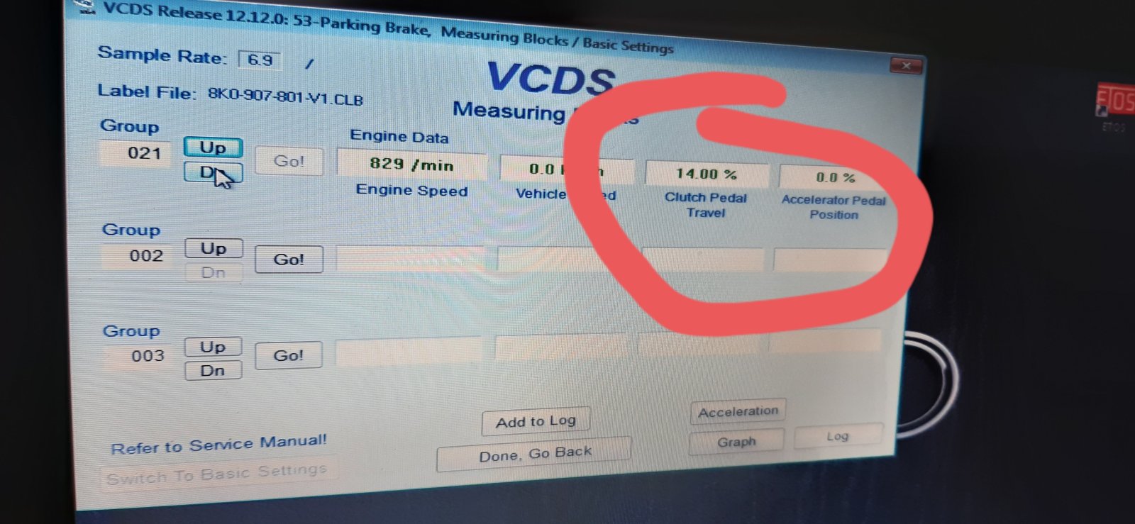

Sprawdziłem jak działa czujnik położenia pedału sprzegla w VCDS i wychodzi ze przy puszczonym pedale jest 14% a przy max wciśniętym jest 89% pytanie czy te wartości są prawidłowe?

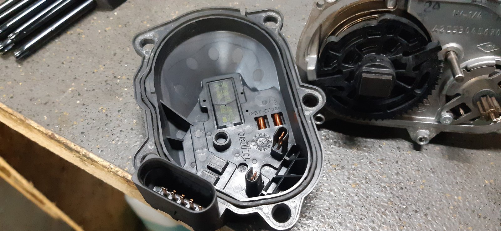

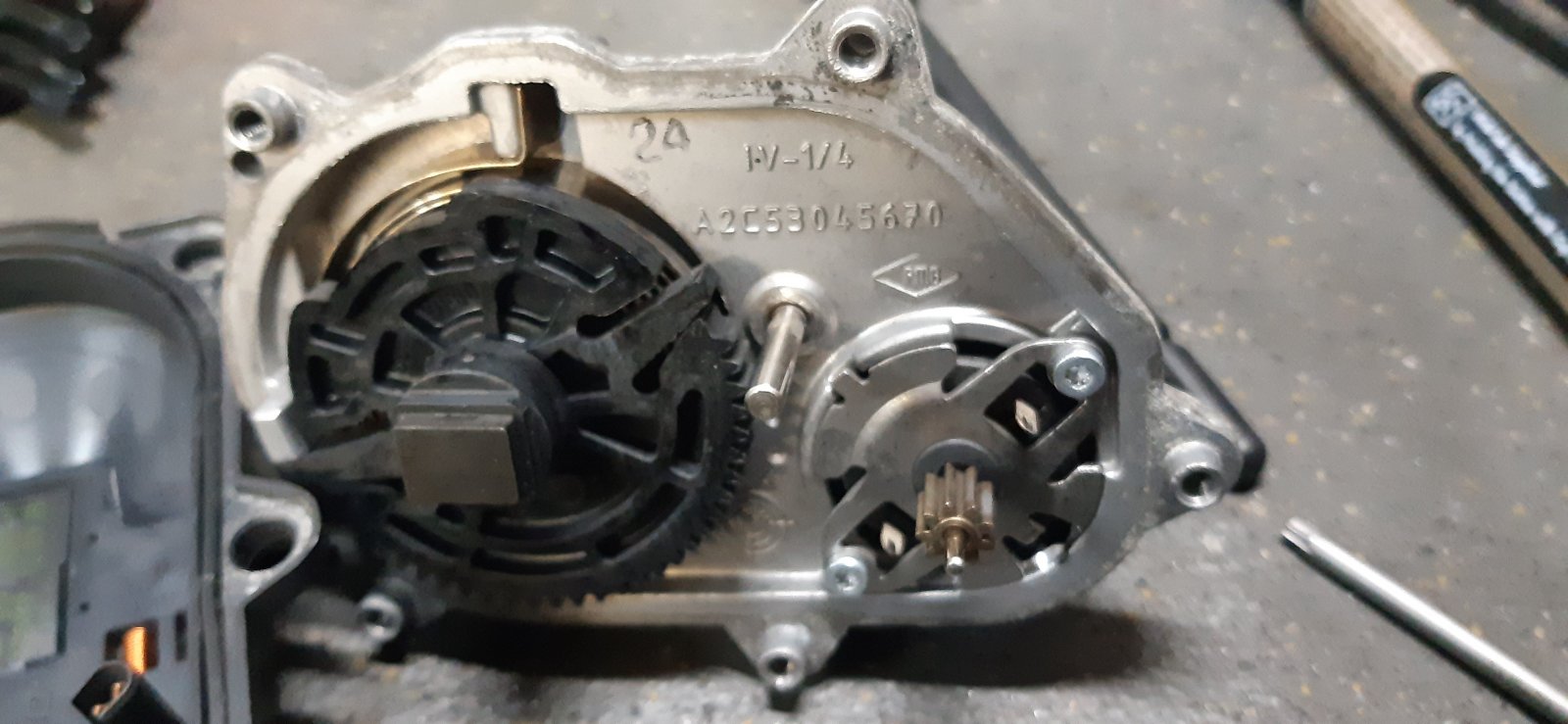

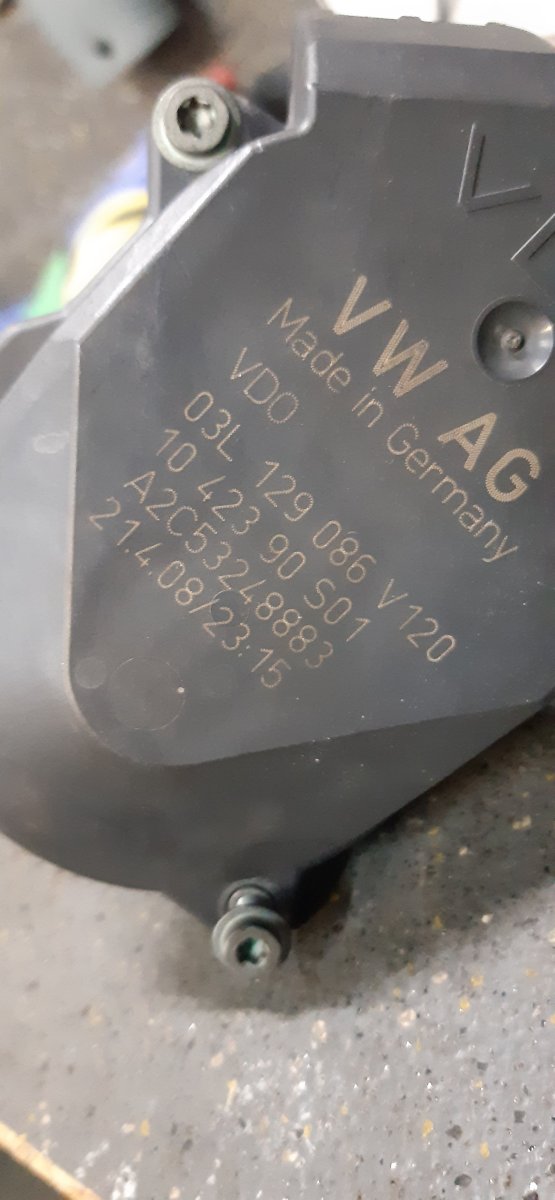

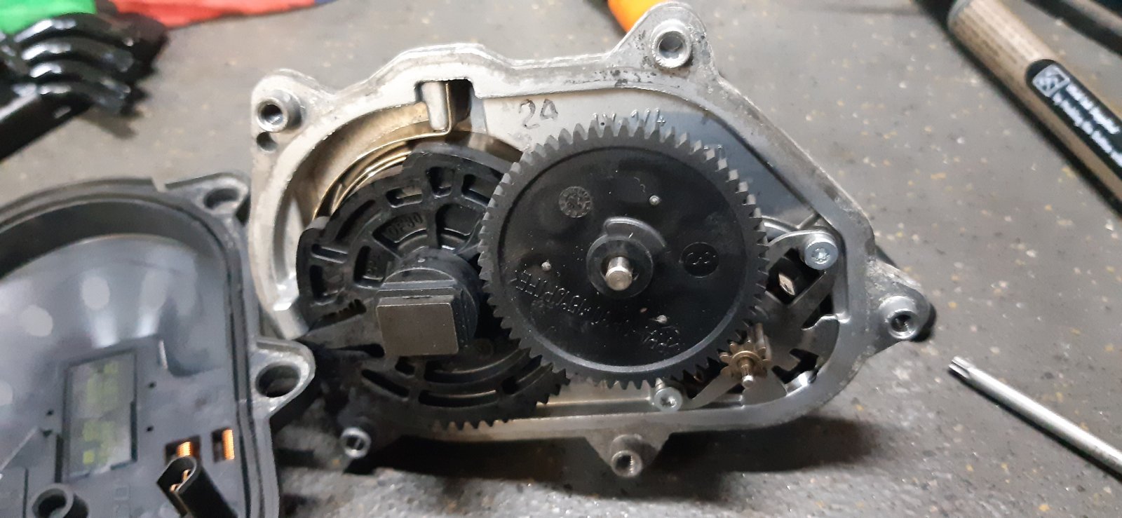

Jutro będą poszukiwania czujnika sprzęgła ale zauważyłem dzisiaj że chyba nie prawidłowo działa nastawnika klap w kolektorze dolotowym ponieważ znalazłem na YouTube że on nawet podczas dodawania gazu powinien się  przestawiać i tak samo po zgaszeniu auta powinien ustawić się w pozycje max w stronę turbo a u mnie w sumie to nie reaguje na gaz i na gaszenie silnika. Natomiast jak go lekko ruszyłem to po zgaszeniu silnika ustawił sie w pozycje max w stronę turbo. Szybka decyzja i nastawnik na stół, po rozkręceniu wyczyściłem styki a silniczek potraktowałem preparatem czyszczenia połączeń elektrycznych następnie sprawdziłem czy działa pod akumulatorem i śmiga jak nowy więc nastawnik skręcony i do auta. W efekcie końcowym bez zmian. Pytanie czy on powinien za każdym razem się przestawiać czy tylko pod obciążeniem? Klapki chodzą lekko i nie ma żadnych oporów.

Miałeś jakieś błędy dotyczące klap kolektora w vcds? Tutaj raczej nie jest problemem nastawnika klap, a sam nagar który zbiera się w kolektorze i na klapkach przez co się blokują i zacinają. Najlepsze rozwiązanie to zdjęcie kolektora i wyczyszczenie z nagaru ( przy okazji egr I klapa gaszaca).
Nie mam żadnych błędów związanych z klapami i to jest dziwne bo skoro nie chodzi to dlaczego nie wyświetla błędu. No chyba że tak ma być i on działa tylko pod obciążeniem. EGR I przepustnica była czyszczona pół roku temu i jest czysta a kolektor może być brudny ale klapki chodzą leciutko ( sprawdzałem jak miałem zdjęty nastawnik )
Czy w VCDS jest opcja testu tego nastawnika ?
Klapki chodzą lekko + błędu brak = nie szukamy problemu. Klapki z tego co dobrze pamiętam powinny chodzić pod obciążeniem zeby więcej powietrza łapał przy gwałtownym przyspieszania typu wyprzedzanie
Wydaje mi się że jak sprawdzałem jakiś czas temu to podczas gaszenia silnika nastawnik wykonywał ruch za każdym razem.
