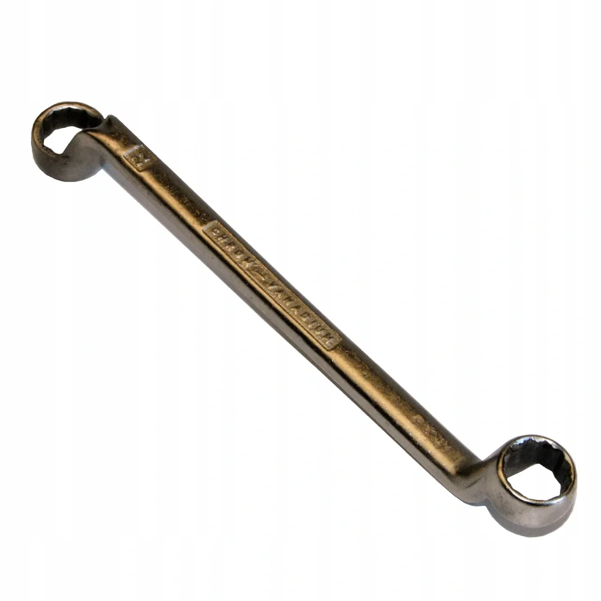

Kolejna rzecz jakby ktoś poratował bo sytuacja wyglądała tak jak mi wyciągali ta turbine i regenerowali założył jakieś inne śruby z zestawu coś takiego później jak poszedłem na reklamacje że się to odkręciło ponoć znaleźli te stare i założyli dokręcili mi się wydaje że nic z tych rzeczy nie było tylko zostało to jeszcze raz podkręcane no i jak pisałem ost też znowu się popuściły to sb sam już to ogarnąłem aczkolwiek mam pytanie bo tego nie robiłem jak tą 3 śrubę najbardziej schowaną dokręcić poratuje ktoś tam żaden klucz nie podejdzie i ile NM z jaką siłą mam to dowalic? W tym tygodniu chce to ogarnąć i kupić te śruby się jeszcze zastanawiam czym różnią się te ciemne jakoś nawęglane są od tych jasnych które brać?

Niby 35nm powinno być Ja dokręcałem duzo mocniej (bez klucza) gwint nie puścił Ale to juz na własne ryzyko Aby tam się dostać trzeba odkręcić przewód olejowy który idzie do turbo + chyba przewód SAI i odmy (SAI nie mam u siebie) Tez trzeba filtr powietrza zdjąć I podejdziesz bez problemu czymś takim o podobnym wyglądzie
ciemne są oryginalne (zwykle) Białych nie polecam
