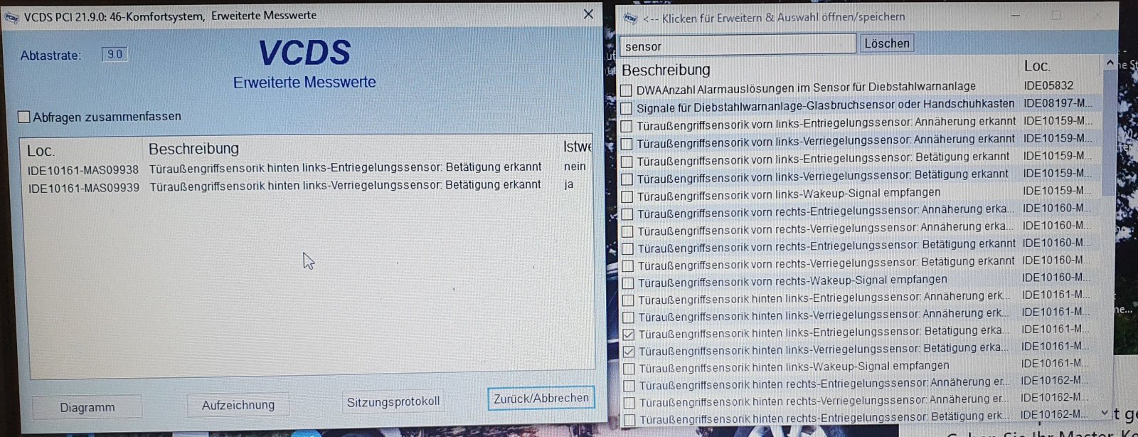

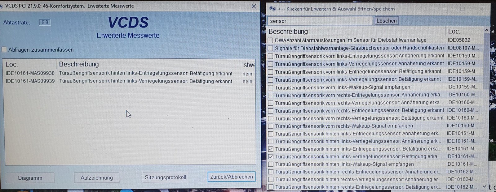

Możesz sprawdzić czy czujnik reaguje na dotyk. Wchodzisz w sterownik BCM2 (46), następnie w rozszerzone bloki pomiarowe i wyszukujesz z listy czujniki danych drzwi. U mnie na zdjęciach wyszukałem akurat lewe tylne drzwi. Dolna wartość na zdjęciu (IDE10161-MAS09939) pokazuje właśnie czjnik na zewnątrz klamki (zamykanie). Górna wartość (IDE10161-MAS09938) pokazuje wartość wewnątrz klamki (otwieranie). Gdy dotkniesz klamki powino, w zależności od tego, której strony klamki dotykasz, zmieniać się z nie na tak.
Czyli mam zrobić tak jak ty tylko z drzwiami kierowcy?
Sprawdź sobie kolejno wszystkie drzwi, bo pisałeś, że nie nie wszystkie działają.
U Ciebie numery IDE będą inne, bo ja mam A4 B9. Musisz z listy po prawej stronie wyszukać.Wpiszesz u góry sensor i pokaże Ci wszystkie.

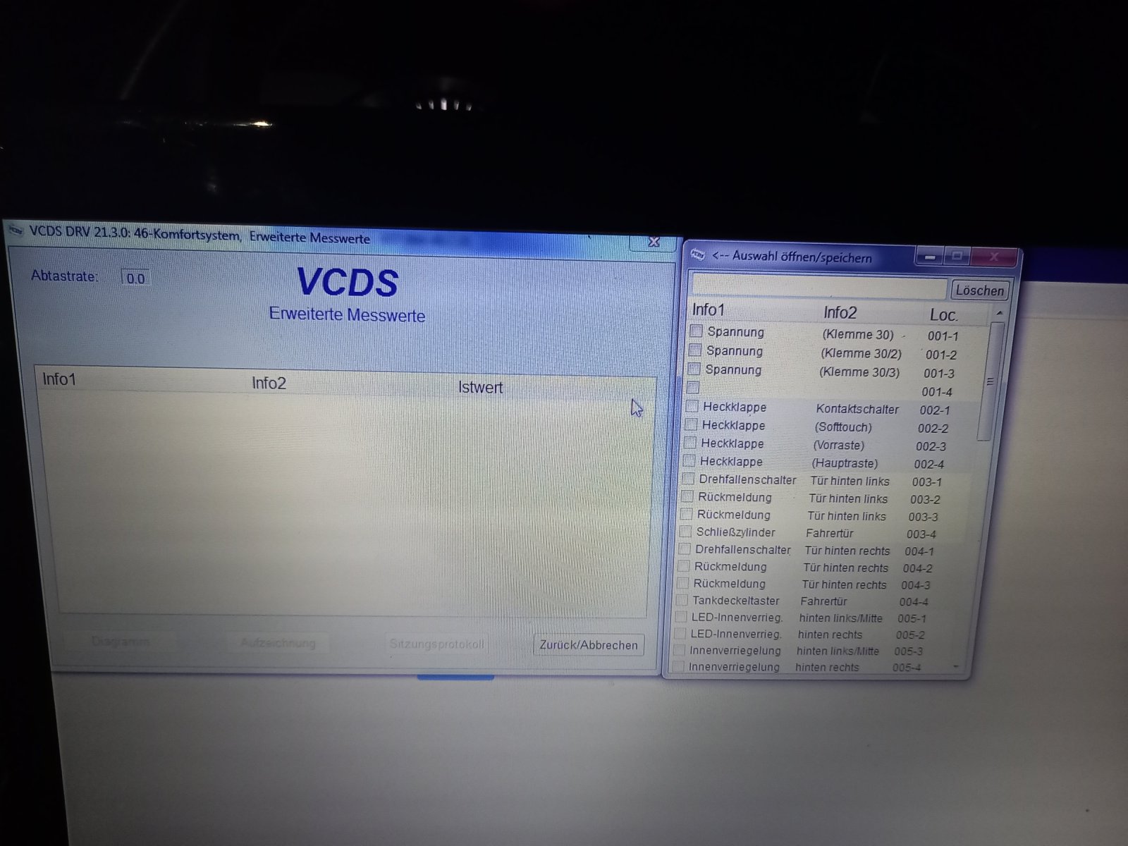

U mnie to wygląda całkowicie inaczej .Moje to audi a5 wersja b8
Zaznaczałeś Rückmeldung Tür hinten links na przykład?
Jeżeli nie ma tych bloków pomiarowych w sterowniku 46, to możliwe, że u Ciebie znajdują się one w każdym sterowniku drzwi z osobna, czyli drzwi kierowcy 42, drzwi pasażera 52, drzwi tylne lewe BB, drzwi tylne prawe BC. Wejdź tam i sprawdź.
To już zroniłem i ta sama sytuacja
Nie ma w blokach pomiarowych w sterownikach drzwi? Wstaw fotkę
No nie ma .Odezwij się jeżeli możesz do mnie to zadzwonie i mnie pokierujesz co i jak.015 224572477
