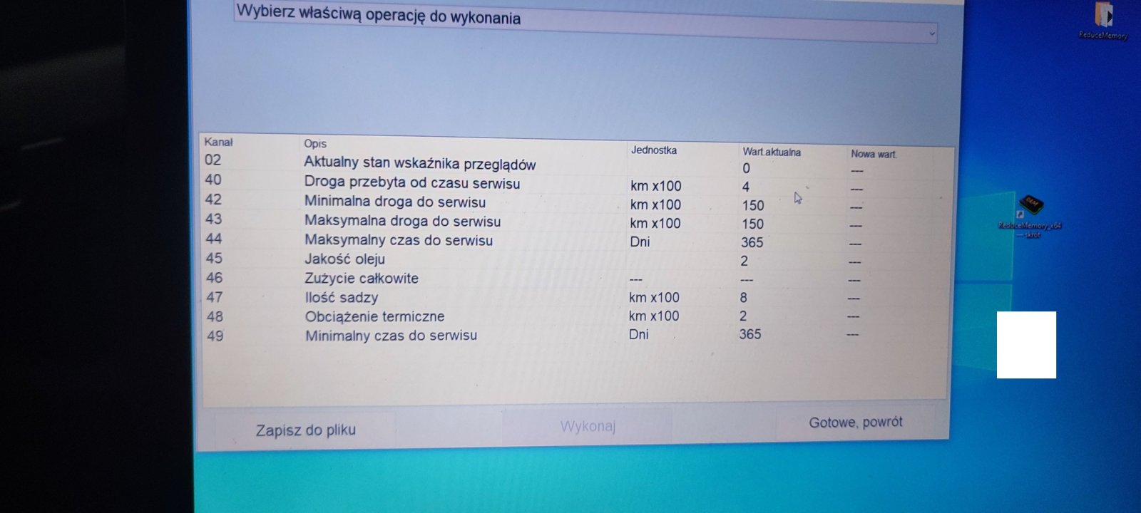

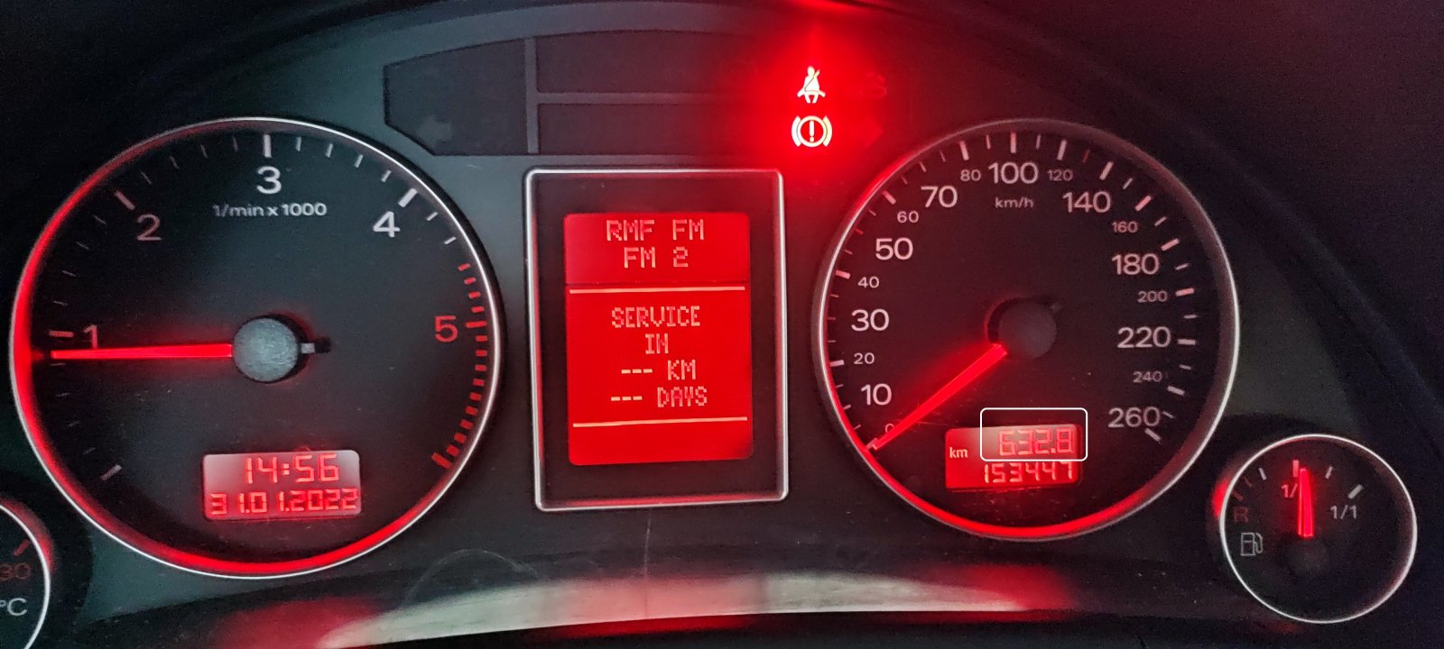

Zastanawiam się dlaczego nadal wyświetlają mi się --- km , ---Days po przejechaniu 632 km ?
Na temat ustawienia serwisu w b7 przeczytałem różne fora internetowe, ross tech wiki, robiłem tak jak vcds kazał z kolejnością ustawiania kanałów, nawet gdy nic nie zmieniałem to i tak klikałem test i zapisz. Jak widać brak efektów :mellow:
Po zresetowaniu serwisu przyciskami na zegarach licznik nadal nie będzie pokazywał dni ani kilometrów ale bedzie odliczał w pamięci i po 15 tysiącach normalnie wyskoczy serwis ale przez cały ten okres bedą ---/---:co:
Może coś trzeba zakodować aby pokazywał te dni i kilometry do serwisu lub ja coś źle ustawiłem.

@Garnus poczekaj jeszcze ze 100-200 km i powinno się pojawić. Jak widać na drugim zdjęciu VCDS widzi, że przejechałeś 400 km a  "---" powinny zmienić się na cyfry po przejechaniu 500 km.
Bede obserwował i dam znać czy coś się zmieniło po przejechaniu 100/200 km  :hi:

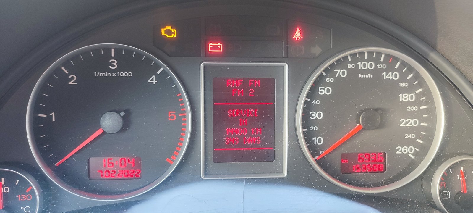

Serwis już się wyświetla i jest ok
Dzięki za podpowiedź :banan:
