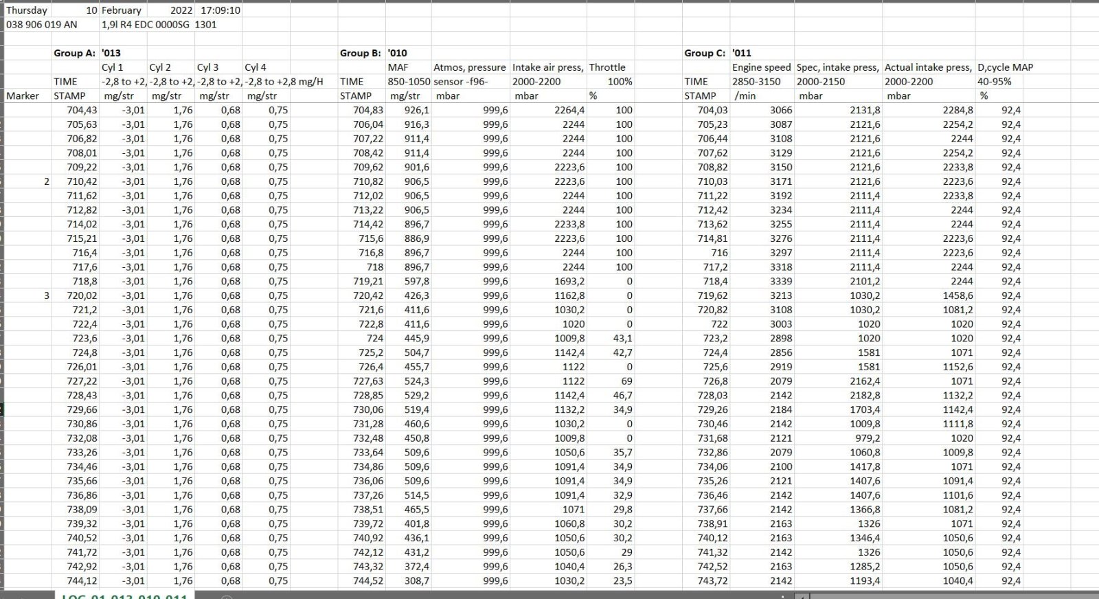

1) rano albo po dłuższym postoju jak odpalam to szarpie (pali jakby na 3 gary). Nie idzie jechać przez parę minut. W tym czasie wtrysk 1 mocno na plusie (ok. +3mg). Później ten czas zmienia się mocno na minus (ok. -3mg). Bipy przy tym bardzo wysokie na wszystkich wtryskach (od 60-110). Widać to na zdjęciu 4 (jest to wycinek z logów). Wtrysk do wymiany czy być może tylko ich zasilanie lub czyszczenie jakimś magicznym preparatem?  Dodam, że są momenty, że auto jedzie bez problemów, i wszystkie wtryski działają wtedy poprawnie.

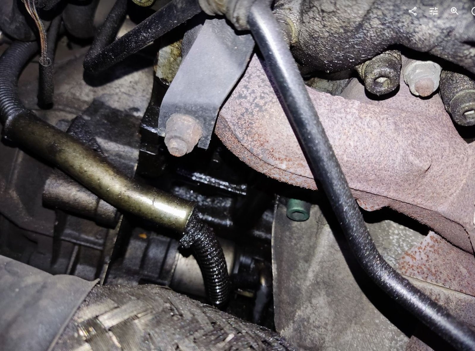

2) turbina: przechodzi w notlauf. Po rozgrzaniu auto kopci "śmierdząco" na niebiesko/biało (bardzo mocno). Po maską widać koło turbiny sporo oleju (zdjęcia w załączniku). EGR był wymieniony na nowy. Plecionka dziurawa. Wycinek z logów na zdjęciu 1 (podczas testu "3000rpm", w tym momencie włączył się notlauf). Czy według Was turbina ewidentnie do wymiany, może tylko do czyszczenia, czy może to przepływomierz, a może zawór N75 albo jeszcze coś innego?
