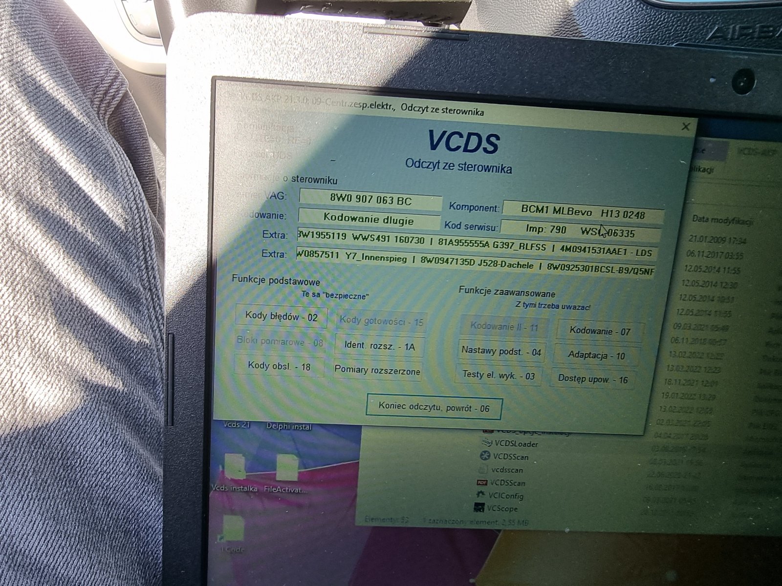

Czy ktos jest w stanie podac security code dla VCDS dla modulu 46? Mam oryginalny VCDS. Potrzebuje przekodowac lampy USA->EU
Audi A4 B9.5 2023
Adres 46: Modu³ komfortu       Plik etykiet: Brak
Oznaczenie elementu: 8W1 907 064 EN    HW: 8W1 907 064 EN
Komponent i/lub wersja: BCM2 MLBevo   050 0627
Kodowanie: 013463004FB100C0650BA0006C01880203004000810426502F0400040F04803F001E0681001F310200000000000000000000
Kod serwisu: WSC 00000 000 00000
Zbiór danych ASAM: EV_BCM2HellaAU736 021020 (AU49)
ROD: EV_BCM2HellaAU736.rod
VCID: 0D4CC4F64DA409A224D-8158
Edytowane przez zaak_
Do tego nie potrzebujesz kodu dostępu i VCDSem nic nie zdziałasz w kwestii zmiany lamp z US na EU w B9, bo nie kodowaniami przeprowadzasz konwersję. W tym celu należy wgrać do BCM2 odpowiednie zestawy danych pod lampy EU.
