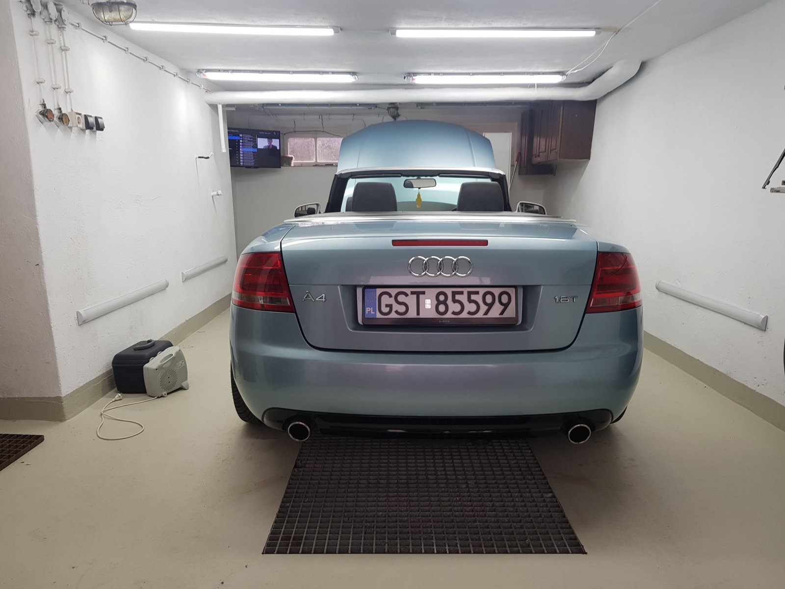

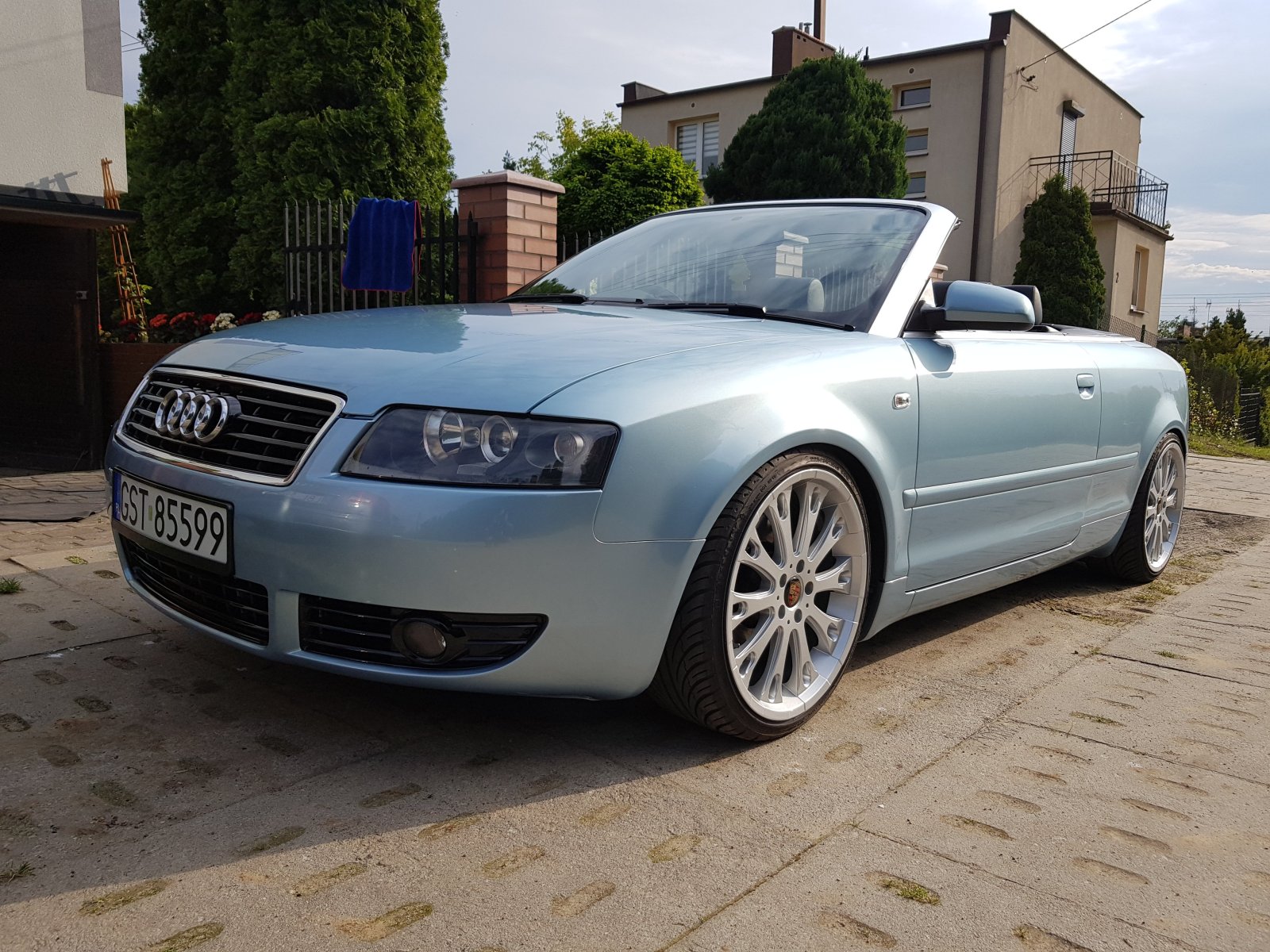

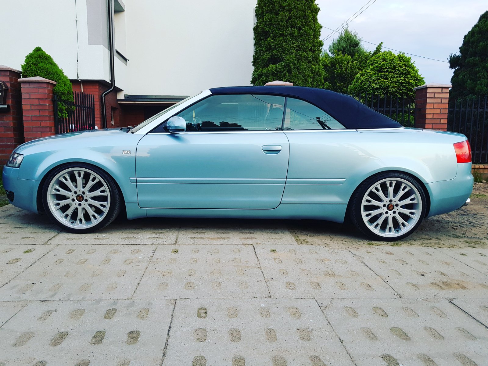

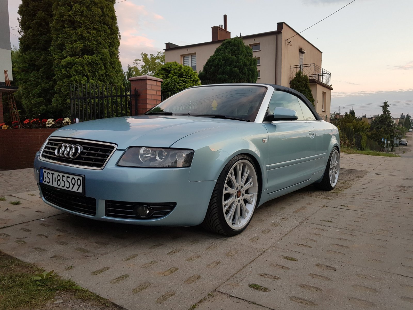

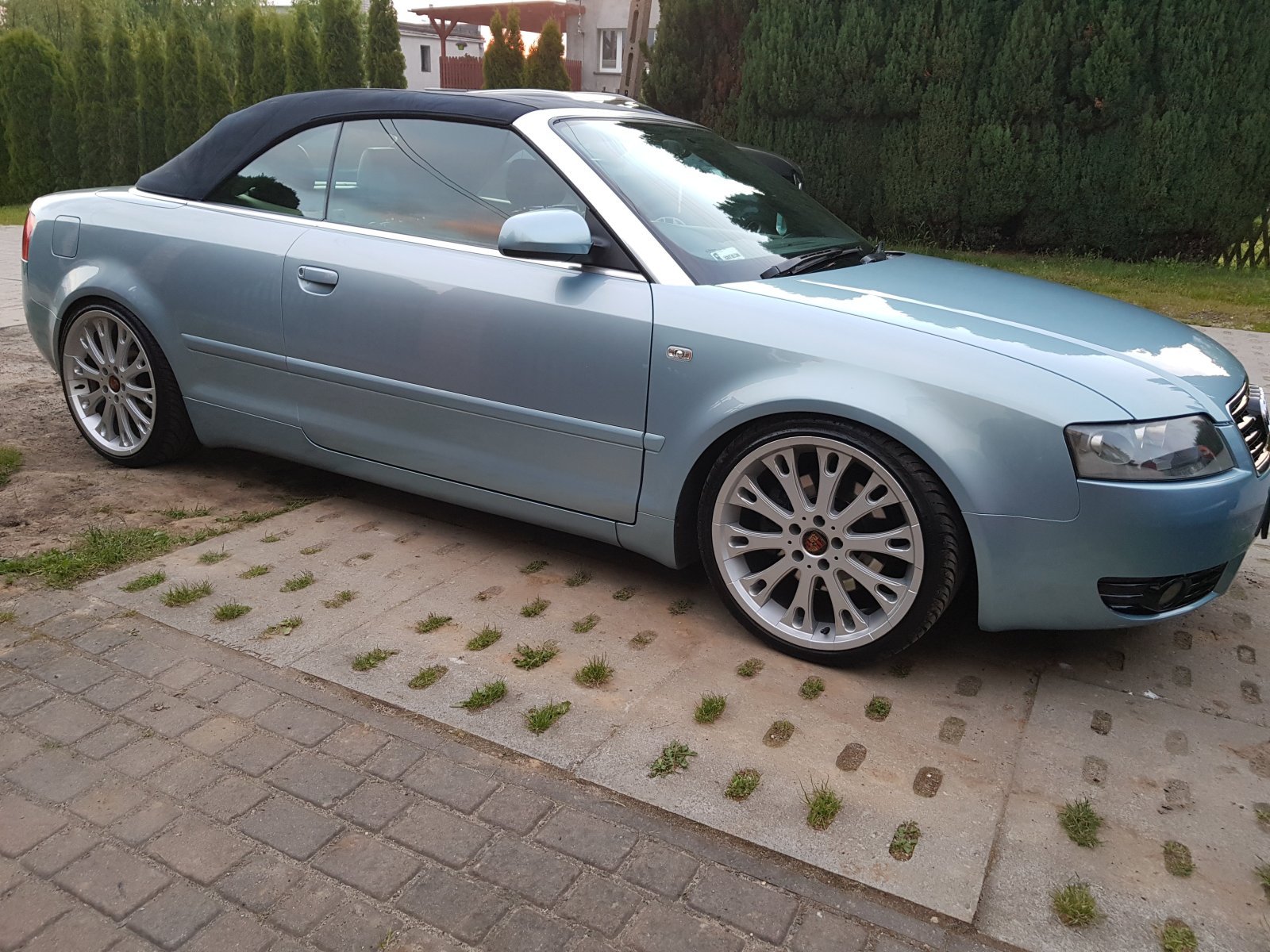

A4 B6 Cabrio
 A4 B6 Cabrio niestety z kierownica po drugiej stronie
silnik 1.8 turbo 163 koniki pewnie przez tyle lat trochę uciekło
samochód z 2003r w moim posiadaniu 5lat
z modyfikacji jakie przeszedł to :

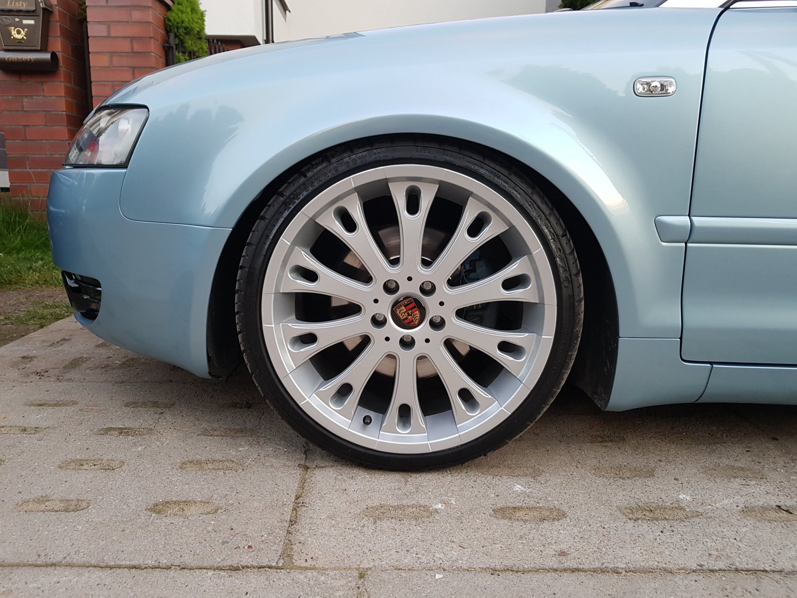

korekta lakieru, zawieszenie MTS GOLD , koła 19", zmiana zegarów standard na zegary z S4, elektrycznie składane lusterka również składane z pilota
dołożone zostały moduły składania dachu  z pilota  i tu podziękowania dla Krzyśka który posiada piękne czerwone cabrio   A4 B7 no i mieszka ze trzy domy dalej :)
wymiana przycisków opuszczania szyb na przyciski z A3 cabrio

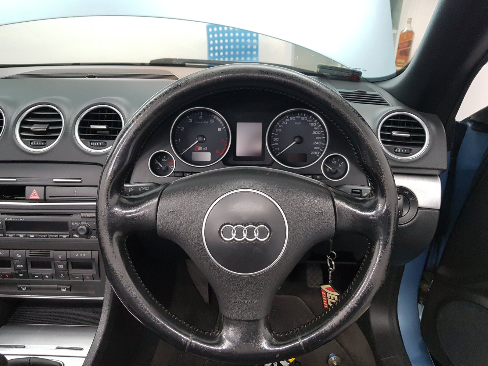

zmiana kierownicy na kierownice od audi A1
zmienione zostały siedzenia z materiałowych na skórzane elektryczne , lampy tylne wstawiłem od B7 cabrio
dokładka tył grill kratki pomalowane w czarny połysk

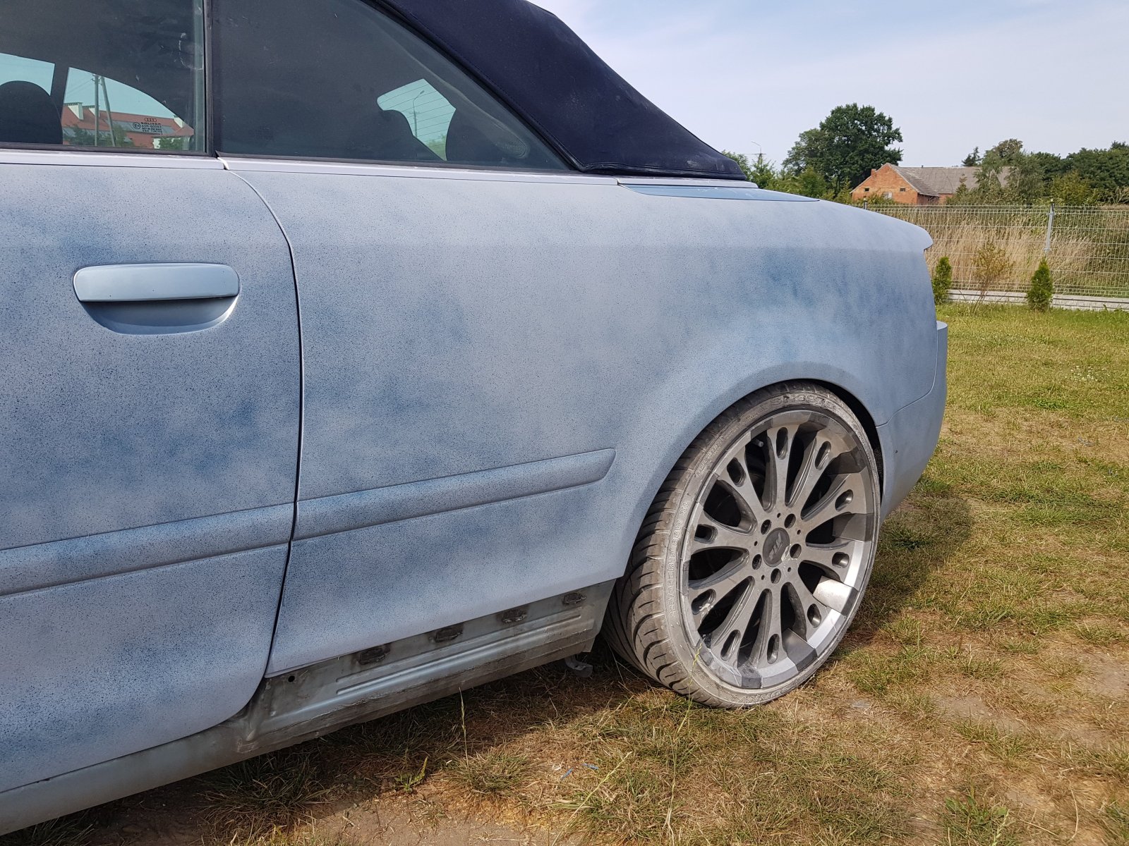

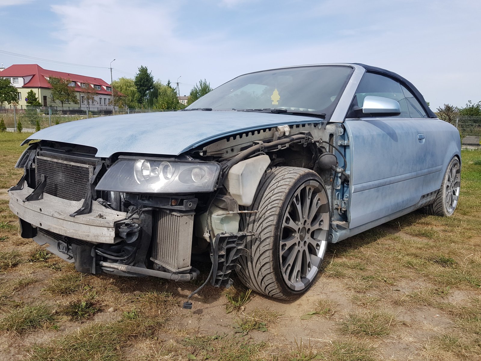

przygotowanie i malowanie niektórych elementów
20210604_205610.thumb.jpg.f6fcea8fb1cd6bf683862cd36f2dfb77.jpg20210604_205631.thumb.jpg.2f38ae53414d6f09051c24bdb3d8c873.jpg20210604_205648.thumb.jpg.262af27d74f83cf10b5f55b0f73b6f7b.jpgIMG_20210604_210444_795.thumb.jpg.7ac9901e3055fb65b77ae04b9d0c571d.jpg
taka tam sobota aby się świeciło

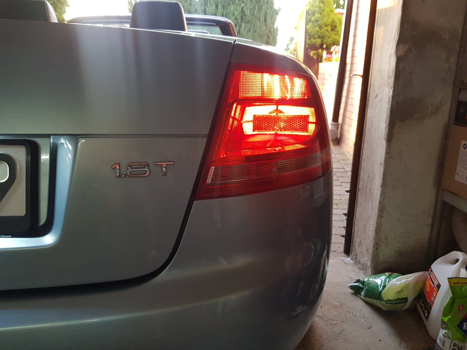

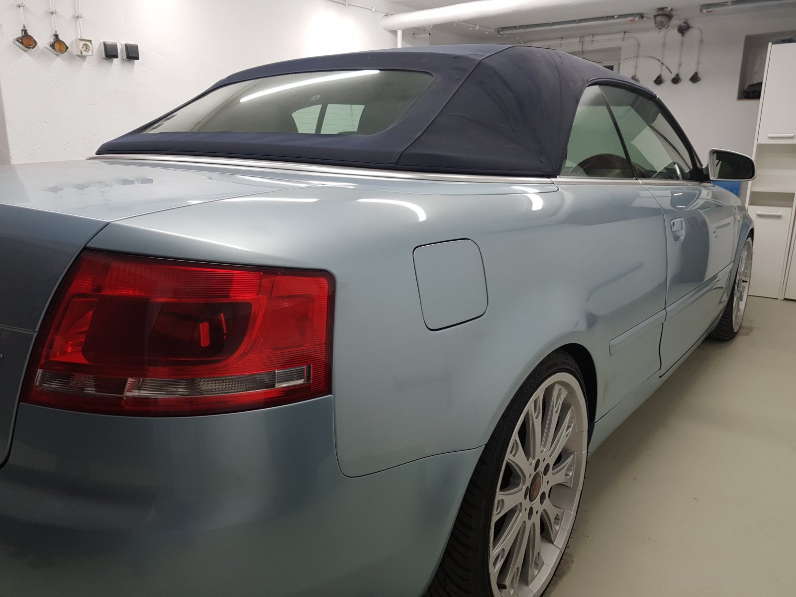

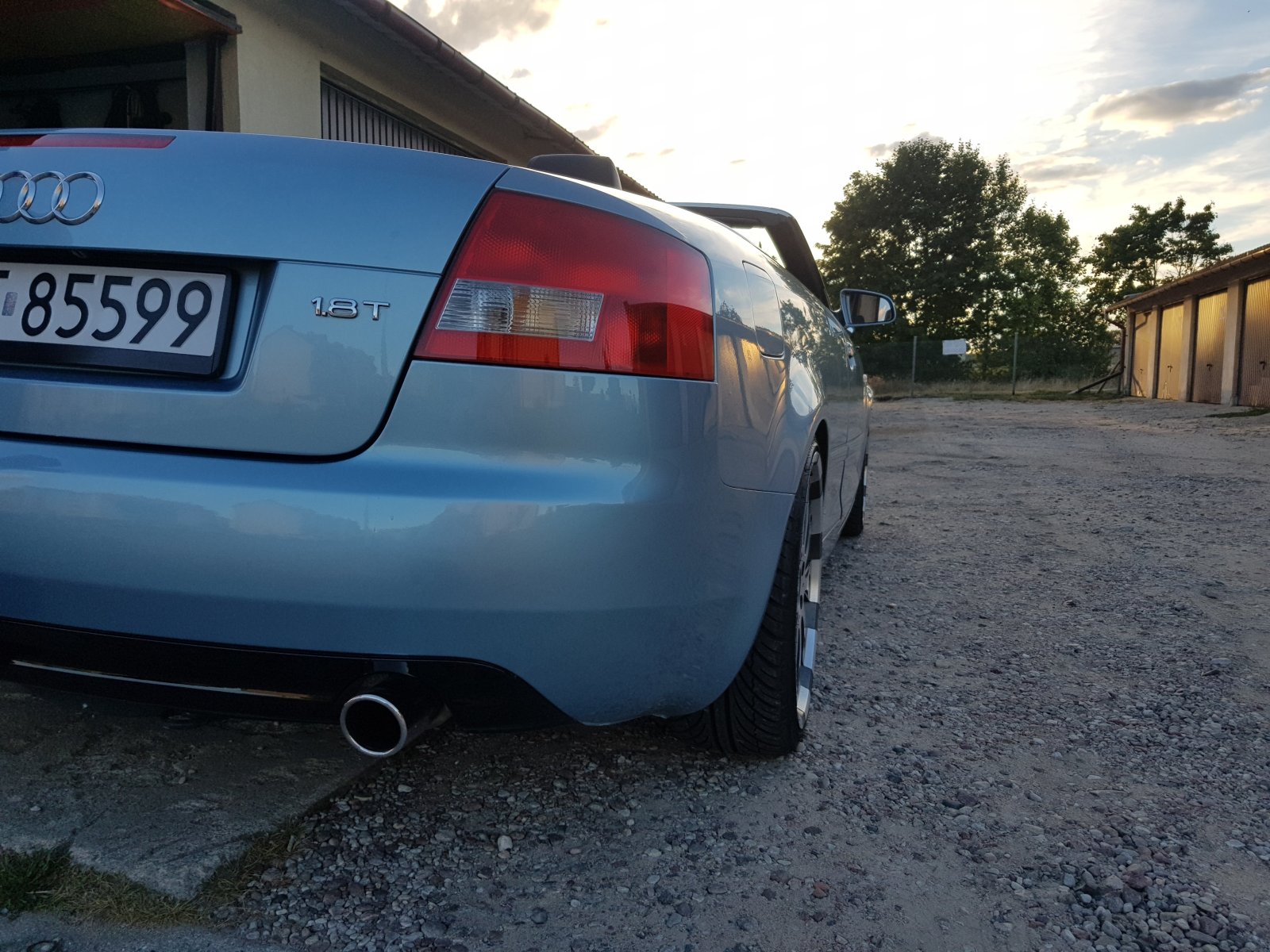

zmiana lamp tylnych na lampy z b7
moim zdaniem wyglądają dużo lepiej niż standardowe
zostało mi jeszcze wymienić światło stopu ale tragedii nie ma
standardowe lampy
lampy od A4 B7 cabrio

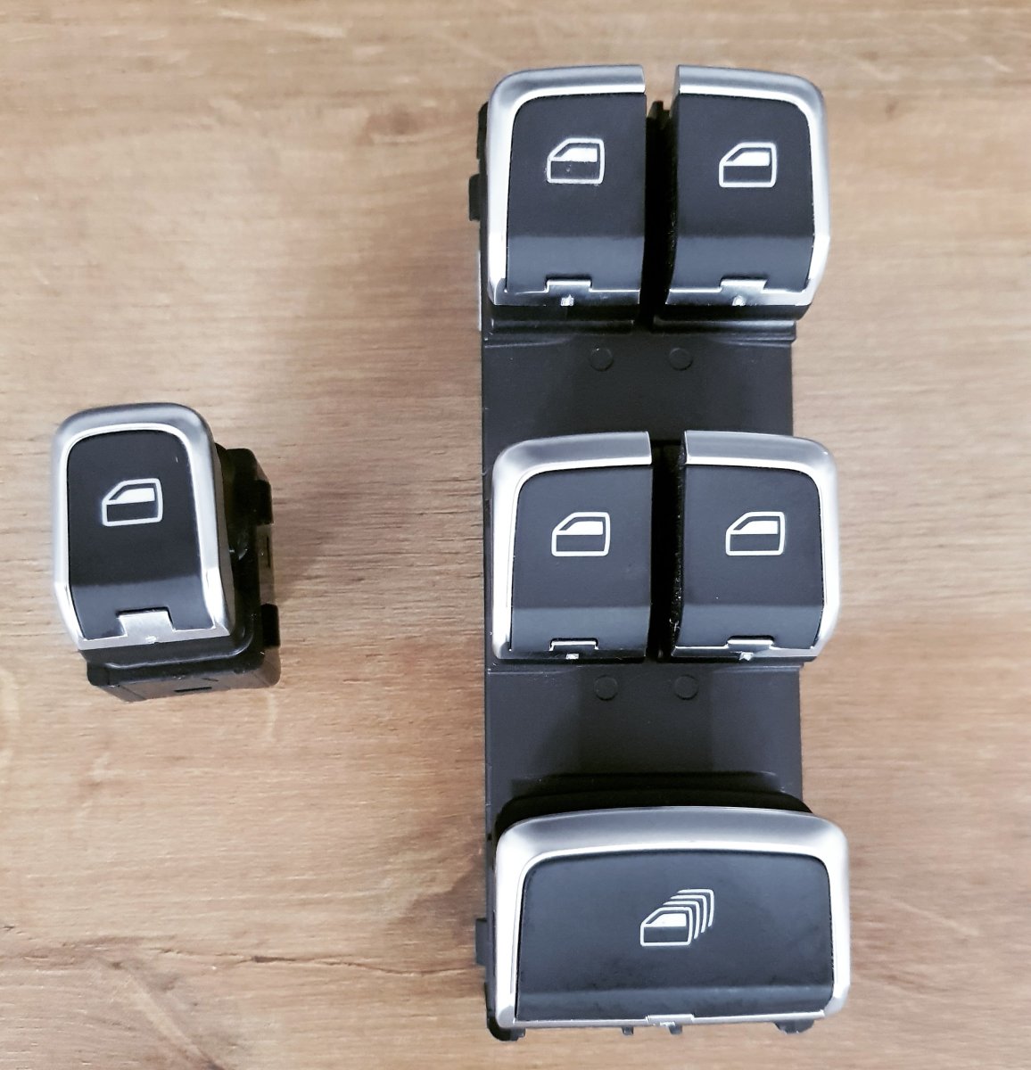

przyciski szyb od A3 cabrioIMG_20210622_165942_557.thumb.jpg.1a734d2a5499b65153eed02a1e043279.jpg

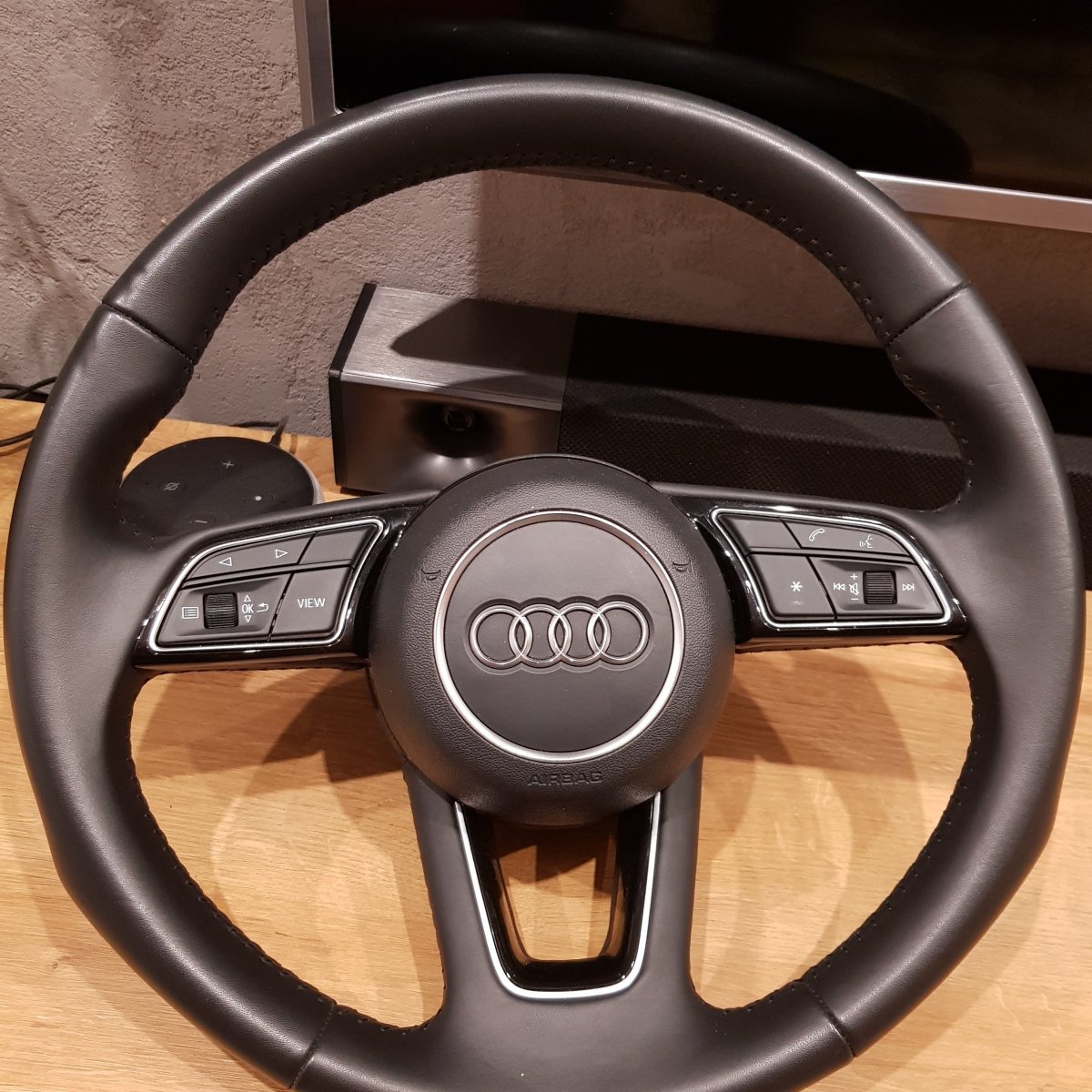

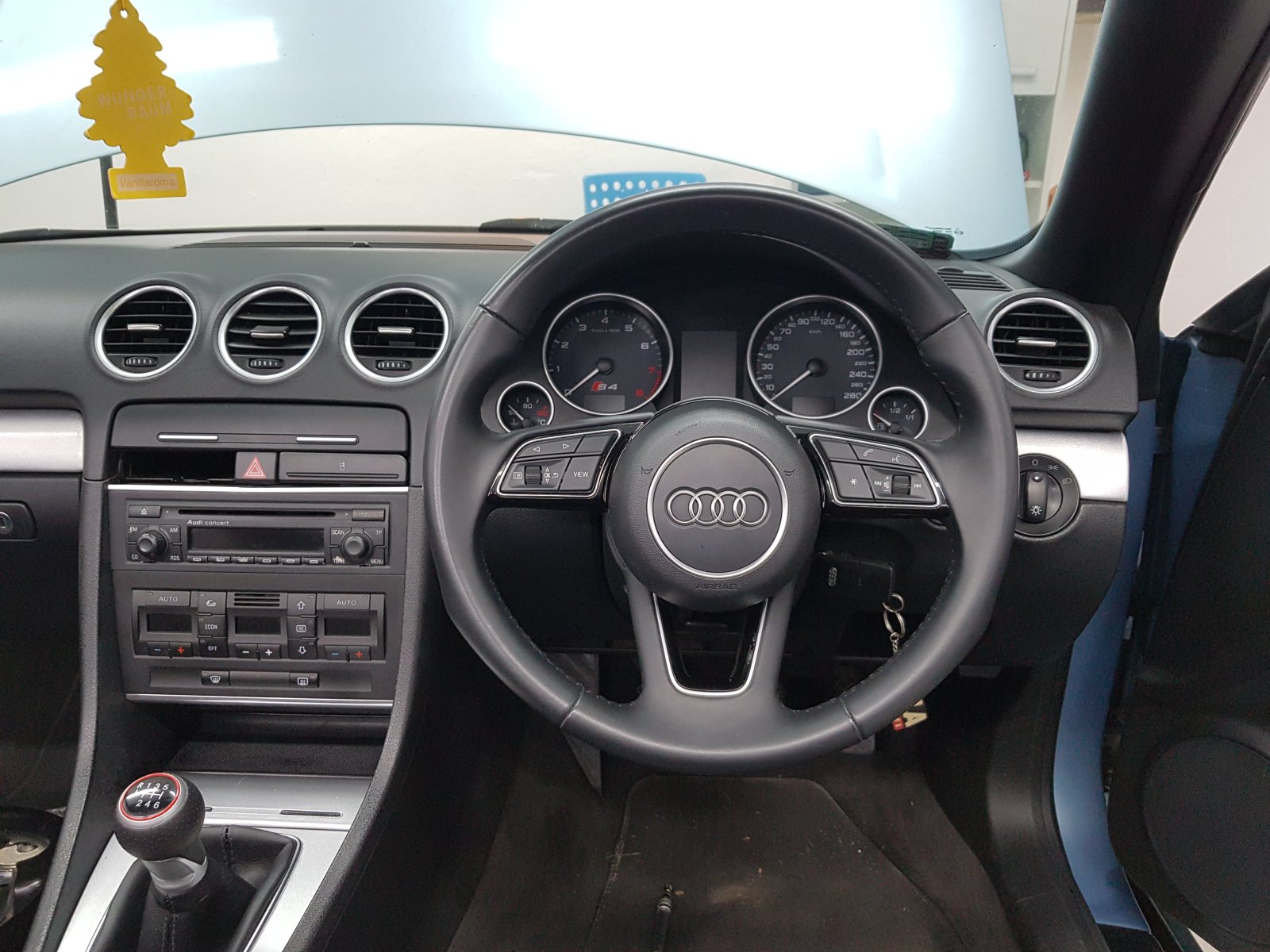

zmiana kierownicy na kiere od A1
kierownica nie jest to ta która miała być ale cena była wręcz idealna z poduszka 700zł w super stanie
a chciałbym taka jak ma Krzysiek od audi TT  ścięta   :D
może dozbieram kasę i :wink:
wydaje mi się ze różnica jest ogromna :D

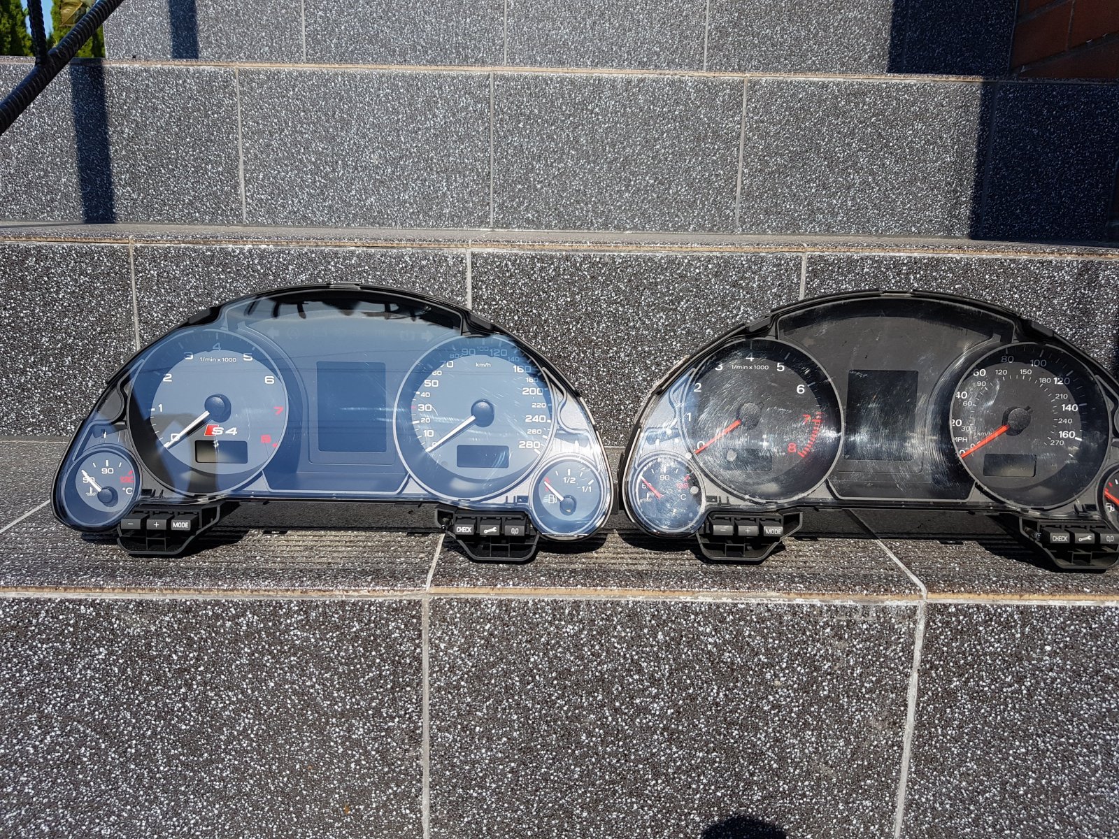

zmiana zegarów   od S4 cabrio
stare zegary były jeszcze wersji angielskiej
nowe ciężko było dostać za rozsądna cenę ale się udało koszt 500zł

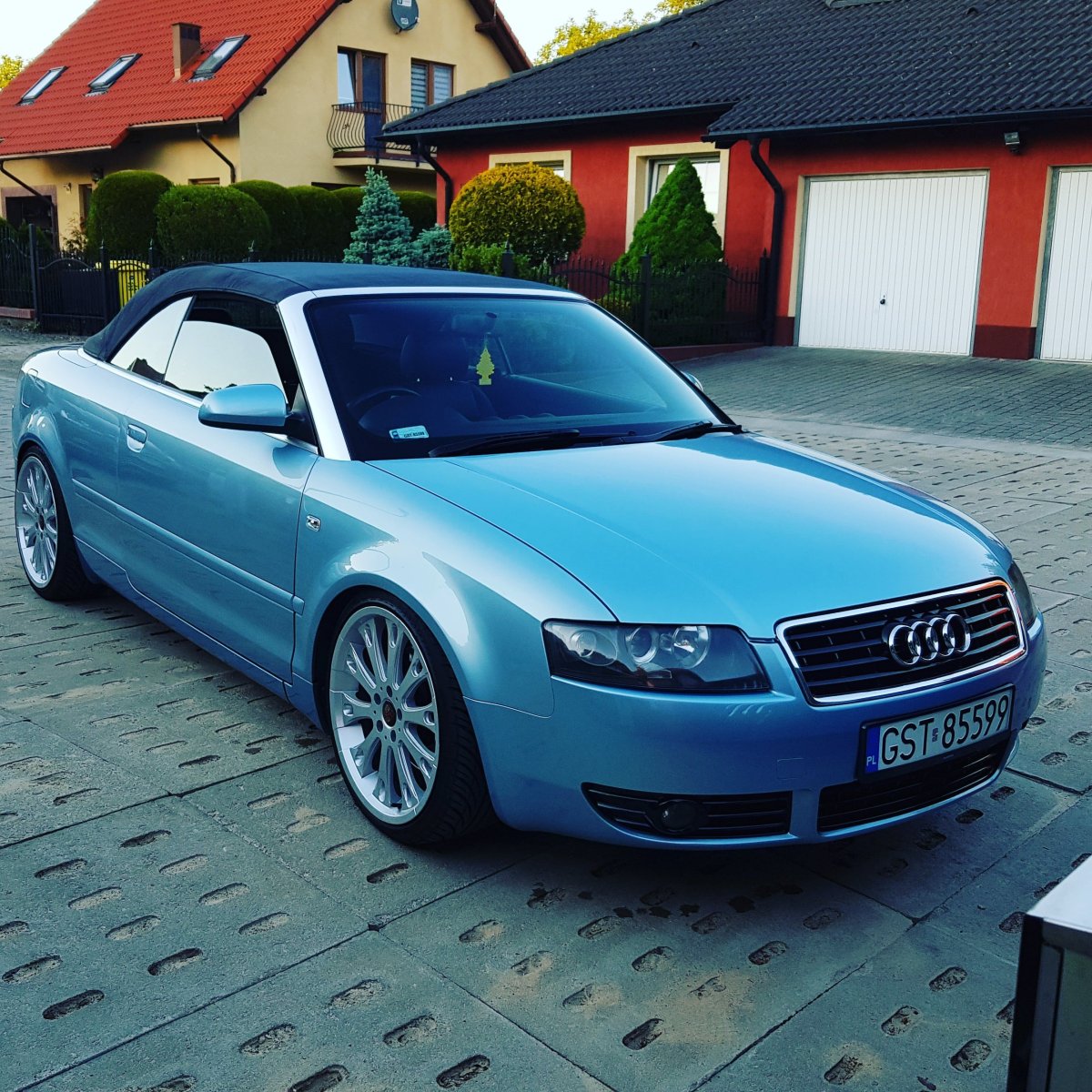

no i zdjęcia z ostatnich dni cieszenia się jazdą z otwartym dachem
a było to w zeszłym roku czyli 2021

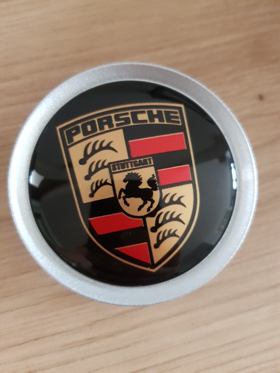

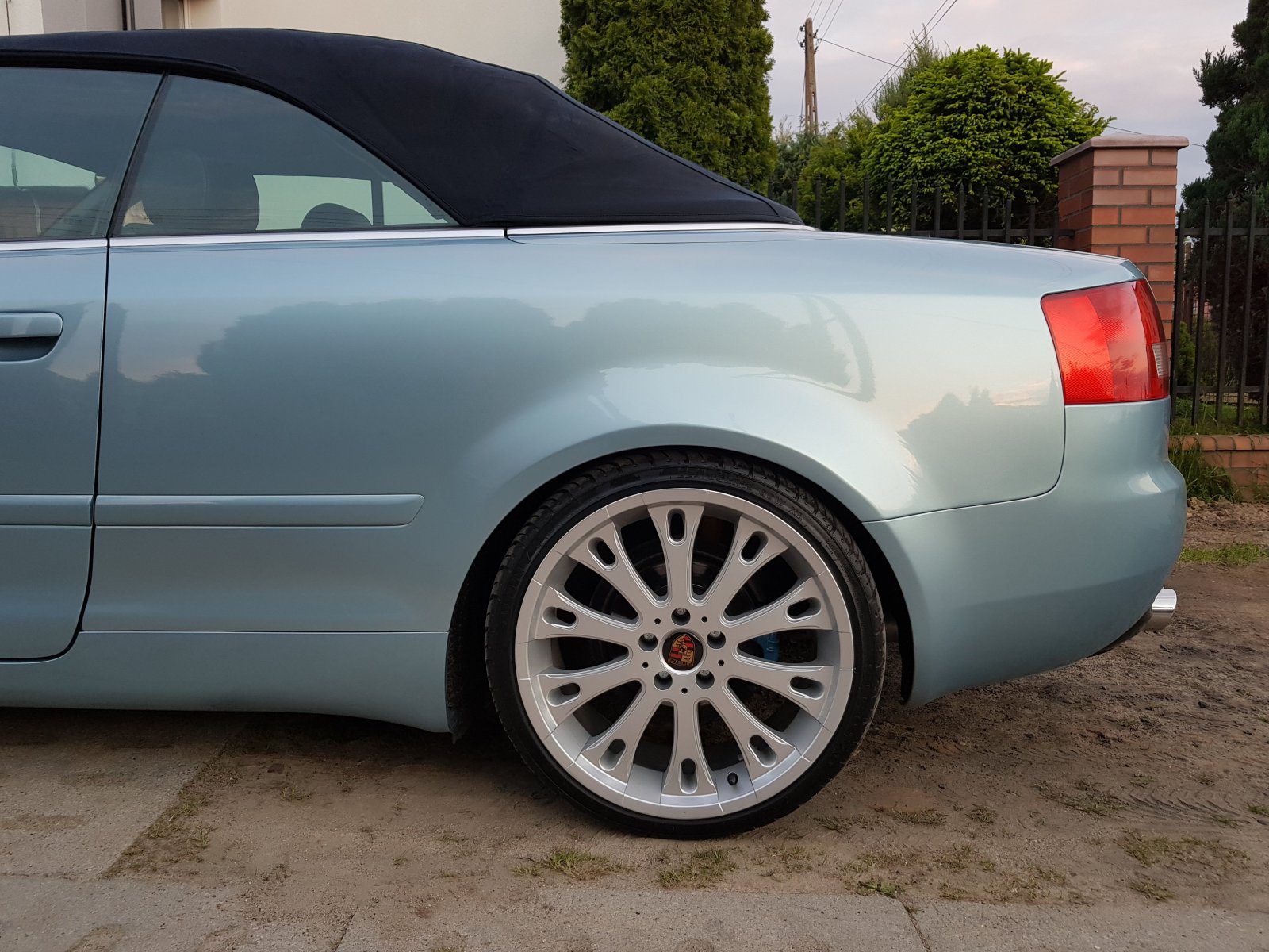

Felga to ori Porsche?
No za***ista :thumbup1:
W dniu 15.02.2022 o 09:25, staniek napisał:
Ładna :)
witam niestety nie:D ale fajnie wygląda:)
Zawsze chciałem mieć cabrio.... gdybym miał włosy :lol1:
To prawda, fajnie wygląda i dobrze pasuje :)

Witam jak zmieniałeś lampy od a4 b7 to jakie wykorzystałeś rozwiązanie z kostka ponieważ jest inna?
W tym przypadku były kupione nowe wtyczki z b7 (1J0973733 KOSTKA ZŁĄCZE WTYK VW AUDI 2,8mm) a potem tylko przepinowanie ze starej do nowej + rezystor, aby nie było błędu spalonej żarówki.(b6 ma 2 swiatła wsteczne a b7 tylko 1)
zakupiłem kostki i przełożyłem
właśnie Krzysiek pamięta kiedy to było bo je przekładał  :D
