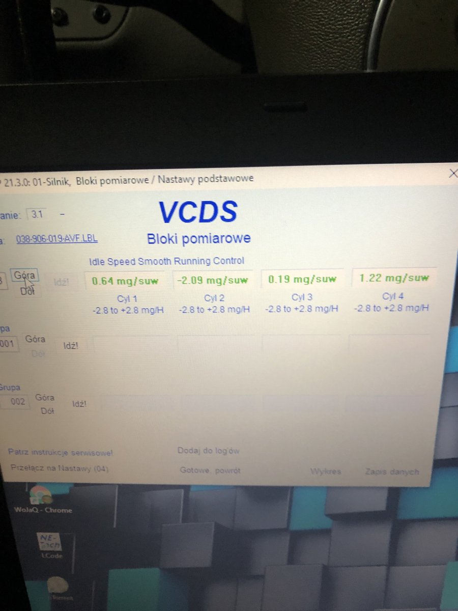

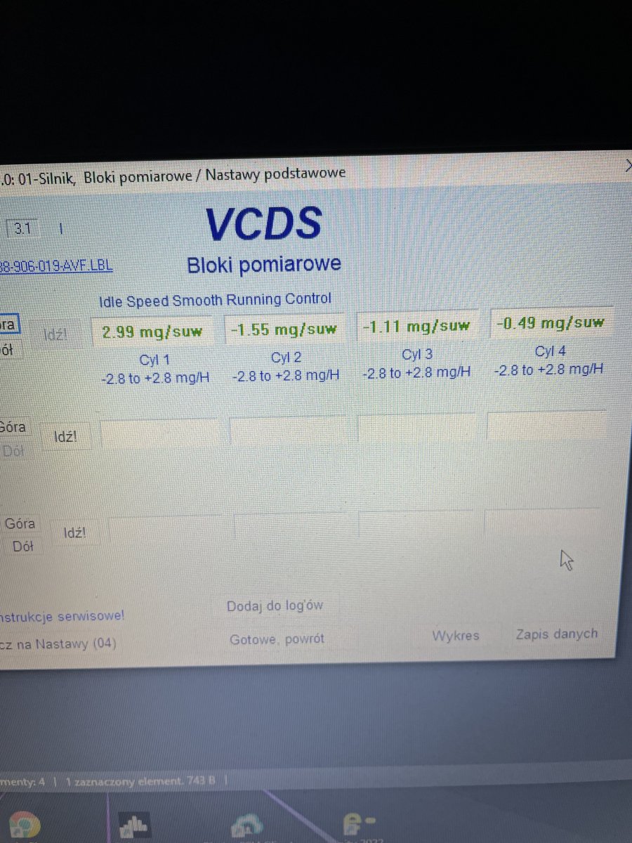

Zdjęcia do wglądu poniżej  pompki na zimnym i ciepłym silniku

Uszcelnienia PD do wymiany.
Tylko Ciekawe czemu dzieje się to tylko gdy temperatura jest poniżej 10 st na zewnątrz
Moze zmienia sie twardosc oringow.
Zmiana korekt swiadczy o uszczelnieniach. Pewnie momentami korekty wskakuja juz ponad 2,99.

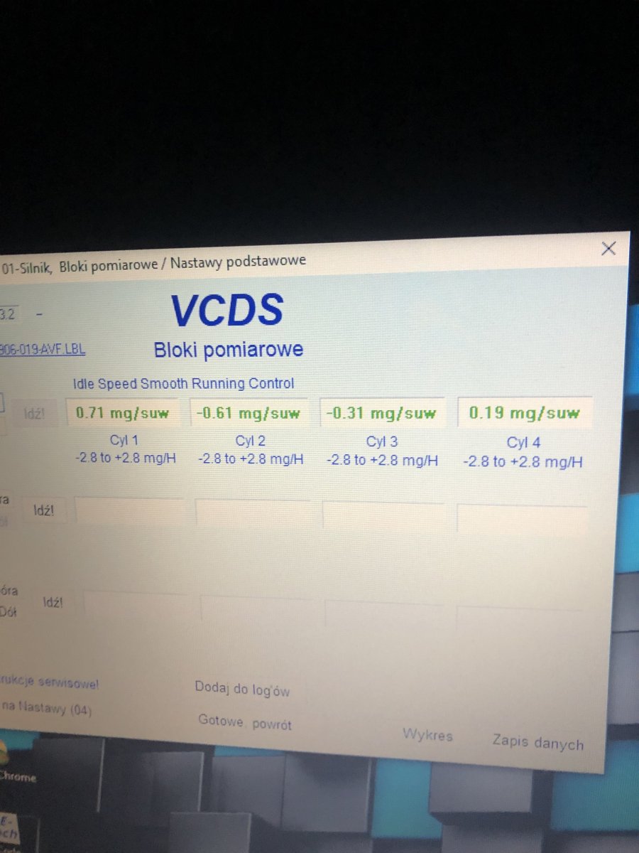

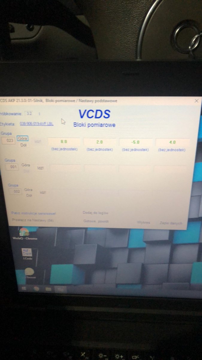

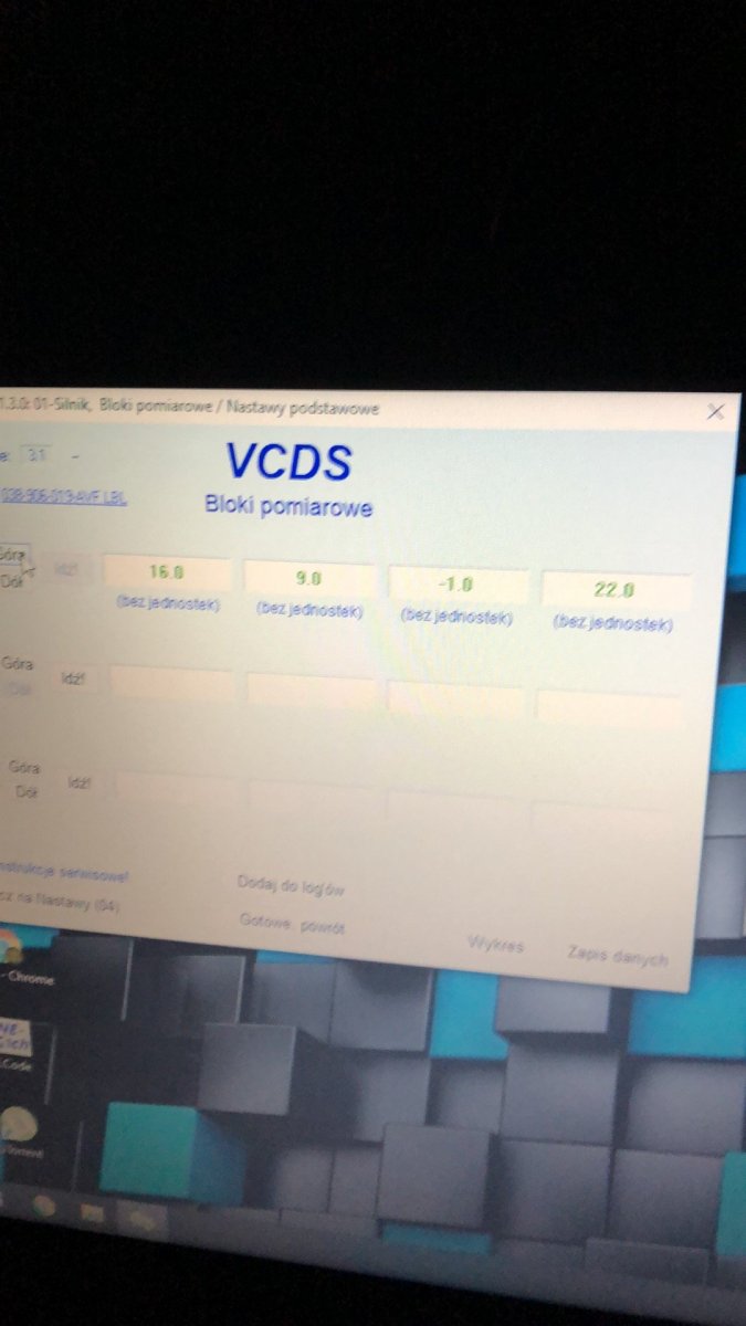

Wczoraj wymieniłem uszczelniacze kompletne z boscha wszystko niby git a tu takie wartości IMG_2698.thumb.jpeg.02a5d8fd158b0d80615b8f7ffb6308c5.jpeg
Edytowane przez damian120192
No to ci nie poszło, szczególnie na pierwszym znaczy.
A jak wyglądały gniazda? Przetarłeś chociaż delikatnie papierem?
Wcześniej kopcił po odpaleniu szarpał teraz pali na strzała i dymka nie puści tylko mocy niema zamienilem wtrysk 1 z 2 i dalej to samo
Chyba wiązka wtrysków
