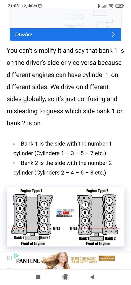

Witam,mam pytanie,jakie oznaczenia mają czujniki położenia wałka rozrządu w 2.4 BDV? I na której głowicy jest konkretny?(Chodzi mi o Bank 1 i Bank2 ) Pozdrawiam
Bank 1 masz po stronie pasażera bank 2 po stronie kierowcy ale jeszcze upewnij się bazując na tym :
Screenshot_2022-02-21-21-03-54-333_com.android.chrome.thumb.jpg.824c991932fdb35d3c83071d5c436493.jpg
Dziękuję za odpowiedź,pozdrawiam ?
