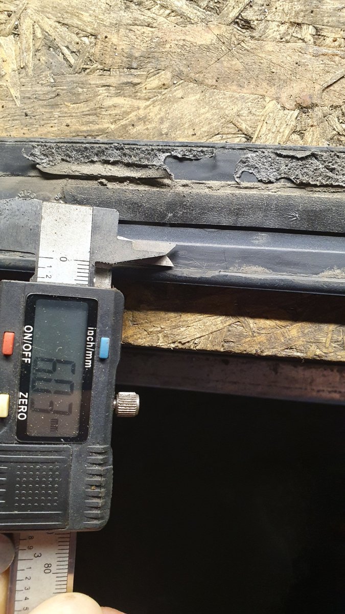

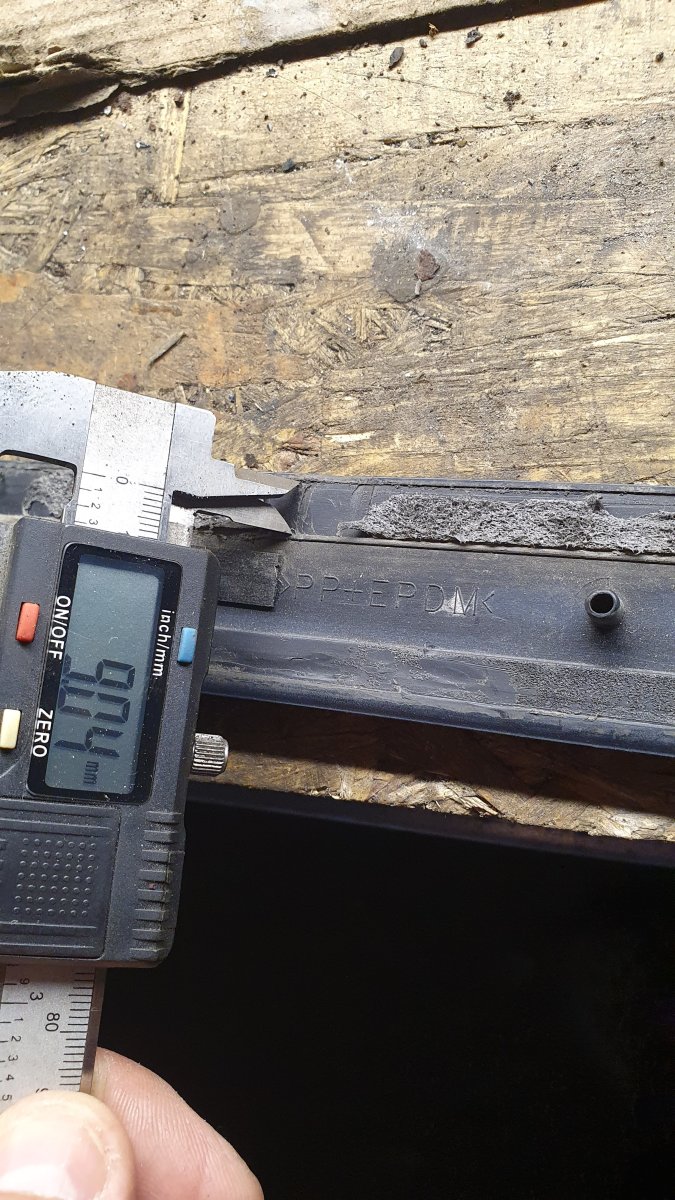

Tak ,na górze listwy 9mm,na dole 6mm,na foto masz listwę z przednich drzwi od b6
Kurcze to muszę kupić dwie szerokości , na tylnych jest pewnie tak samo co nie ?
