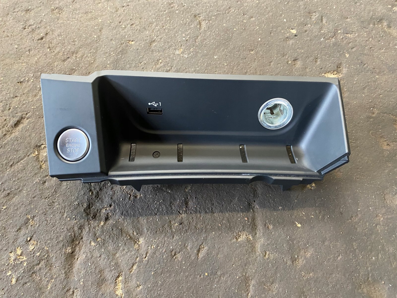

Znalazłem na jednym z portali aukcyjnych taki panel z dodatkowym portem USB.
Z opisu i wyglądu wynika iż pasuje do A4B9
Pytanie: czy jest miejsce w jednostce MMI by podłączyć dodatkowe gniazdo USB.
Przyznam ze gniazdo w tym miejscu pasowało by do podłączenia telefonu który wisi na uchwycie.
numer części 8W1864131C
