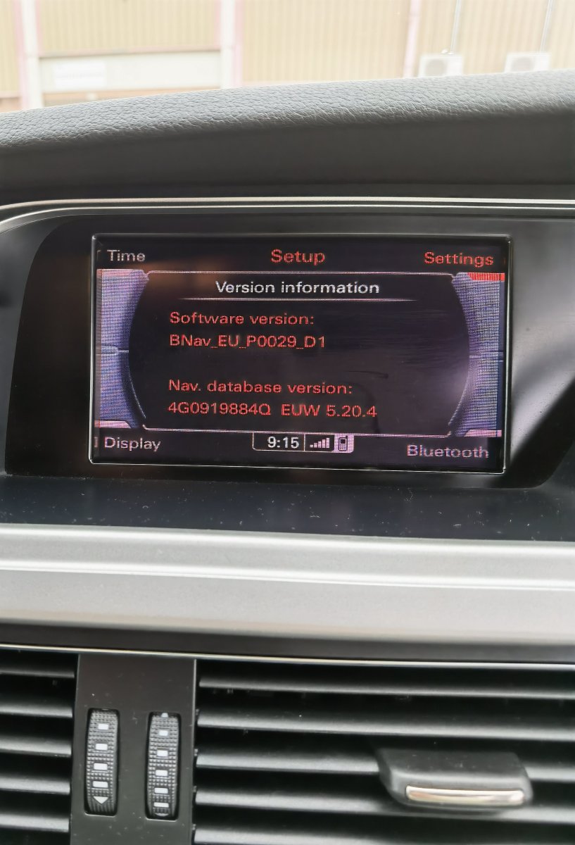

Witam wszystkich. Mam pytanie odnośnie mojego MMI. Szczerze to po przeczytaniu wszystkich tematów i przewertowaniu google, dochodzę do wniosku że mam wersję MMI 3G Basic Plus. (jeżeli się mylę to proszę o sprostowanie) nie wiem, czy mam nagrać na płytę nowe mapy, czy na kartę SD. Nie mam zmieniarki, tylko 2 wejścia sd i wejście na płytę oraz 10 glosnikow. Mapy mam z 2015 roku więc trochę nieaktualne i chciałbym nowe. A że mieszkam w UK to przydałyby się mapy aby dojechać do Polski. Poza tym nie posiadam ukrytego zielonego menu (kombinacja klawiszy). Nie wiem czy można też aktualizować soft bo zapewne też stary jak świat. Jakby ktoś mógł mi w tym temacie trochę pomógł, byłbym bardzo wdzięczny.

Co do Twojej nawigacji masz zwykłą Basic którą to masz starą jak i softa masz starego, a mapy możesz nagrać na kartę SD i wsadzić w jeden ze slotów by napęd mieć wolny.  Co do map to niestety aby mieć Polską mapę musisz mieć 2 kartę sd bo w Basic mapa dzielona jest na 2 mapy ze względu że nie mamy dysku w aucie i nie ma tyle miejsca by mieć całą Europę. Więc Ty w swoim samochodzie masz West tak samo jak ja ze względu ze mieszkam w UK i aby dojechać do PL wprowadzam kod do Niemiec we Frankfurcie N/O( Ty oczywiście  możesz wprowadzić inne Niemieckie miasto przez które przekraczasz granicę) , ponieważ moja nawigacja nie widzi PL mając mapy GB i aby mieć mapę PL przekładam na 2 kartę SD i instaluje mapy PL i wtedy mam dalszą część wschodnią,. A wracając do GB musisz znów przełożyć kartę i zainstalować mapy West.
Najnowsza mapa to  MMI 3G Basic 5.33.2 4G0060884AK a soft to BNav_EU_K0260_1_D1 / 8R0 906 961 DP w który polecam się zaopatrzyć ale nie polecam ściągania ze słynnego Chomika ponieważ ludzie czasami wrzucają virusy tam by uwalić jednostkę.
Dla lepszego wyjaśnienia  o czym mówię poniżej  pokazuje jakie kraje są na 2 osobnych kartach SD dla mmi 3G basic.
SD1 EAST: Germany, Lichtenstein, Austria, Switzerland, Albania, Bosnia and Herzegovina, Bulgaria, Denmark, Estonia, Finland, Greece, Italy, Croatia, Corsica, Kosovo, Latvia, Lithuanian, Macedonia, Moldavia, Montenegro, Norway, Poland, Romania, Russia (only major roads), San Marino, Sweden, Serbia, Slovakia, Slovenia, Czech Republic, Ukraine, Hungary, Vatican City, Belarus.
SD2  WEST: Germany, Austria, Liechtenstein, Switzerland, Andorra, Belgium, France, Gibraltar, Great Britain, Ireland, Luxemburg, Monaco, Netherlands, Portugal, Spain.

Jak wiesz soft mam stary jak swiat: BNAV_EU_0029_D1 Czy moge wgrac od razu soft zbiorczy BNAV_EU_0257_2_D1 czy powoli brnac przez kazdy :
BNav_EU_P0054_D1
BNav_EU_P0206_D1
BNav_EU_K0031_2_D1
BNav_EU_K0070_2_D1
BNav_EU_K0206_2_D1
BNav_EU_K_0256
BNav_EU_K_0257
aby nie uwalic mmi

Tak możesz od razu wgrywać nowy soft. Ja bynajmniej tak zrobiłem i wszystko hula aż miło

ale ten BNAV_EU_0260_1_D1 jest najnowszy. Więc po co Ci stary soft? Wgraj tylko ten nowy bo nie musisz wgrywać starych
Właśnie..Bo czytałem, że bardzo często uwala się jednostkę MMI powodu zbyt dużego przeskoku w aktualizacji. BNAV_EU_0257_2_D1 jest aktualizacja zbiorczą i podobna bezpieczniej jest wgrać ją na początku, a póżniej aktualizować do BNAV_EU_0260_1_D1. Nie wiem ile w tym prawdy, ale chciałem zrobić to bezpieczniej aby nie wymieniac MMI jak coś
No to mi się udało nie uwalić jednostki. Jakoś wgrałem ten nowy soft i hula. No to jak chcesz, to musisz poszukać ten 257 jeszcze i wgrać
