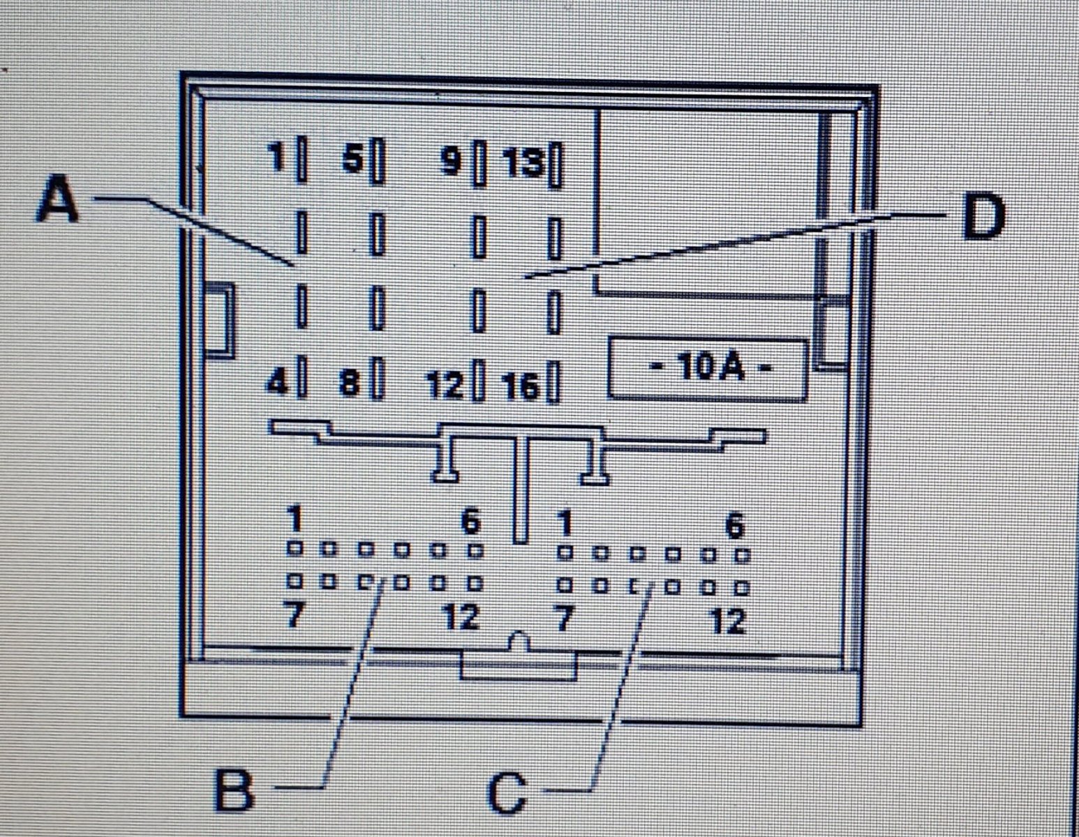

Mam problem z radiem RNS-e w moim Audi A4 B7.
Dokupiłem do radia moduł bluetooth i podłączyłem lecz ten jest cały czas włączony tak jak i radio. po sprawdzeniu miernikiem w kostce jest napięcie cały czas.
Aby sprawdzić zamykałem się w samochodzie i czekałem aby sprawdzić czy wentylator, napęd CD czy nowy moduł bluetooth się wyłączą, niestety tak się nie stało i wszystko było non stop pod napięciem.
Po dokładniejszym sprawdzeniu nie mam pinu w radiu na którym pojawi się napięcie po przekręceniu kluczyka. Czy jest ktoś w stanie pomóc?

Możesz podłączyć do przewodu wzbudzającego wzmacniacz. Czarna kostka 8 pinowa na pin nr. 13
Kostka oznaczona literką D, na pin 13.
Pojawia się tam napięcie w momencie odryglowania auta pilotem a znika po kilku minutach po zaryglowaniu auta.
Jest tak podpięte. Siedzę w pokoju a samochód jest z 6 metrów ode mnie i po włączeniu bluetooth automatycznie się łączy. Auto zaryglowane od dwóch godzin.
Więc wychodzi na to, że Twje RNS-E nie przechodzi w stan spoczynku. Normalnie zanika tam napięcie, gdy sterowniki się usypiają.
A sprawdzałeś miernikiem czy napięcie na pinie 13 znika po zamknięciu?

Sprawdzałem, być może za krótko czekałem ale napięcie było cały czas.
Jakaś rada?
Sprawdź jeszcze raz dokładnie miernikiem. W momencie uśpienia się sterowników i RNS-E nastaje nagle cisza bo wiatrak i napęd RNS-E milkną oraz ekran RNS-E staje się bardziej czarny. To trwa kilka minut po zaryglowaniu auta pilotem.
