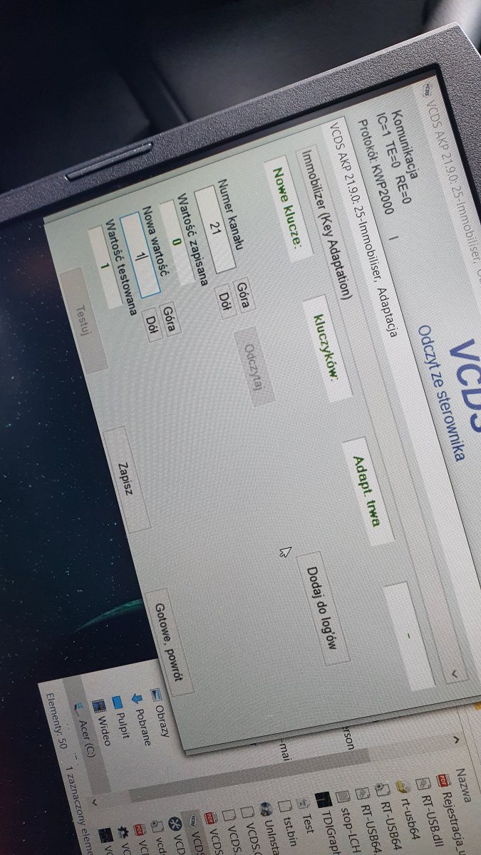

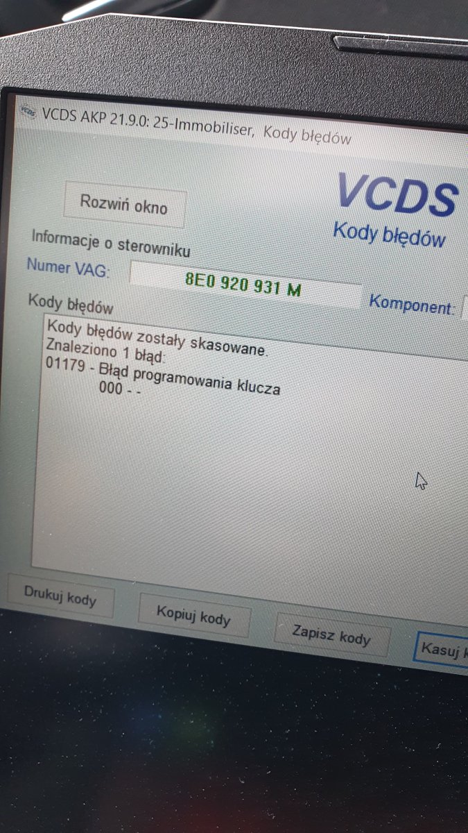

Cześć mam problem z zakodosaniem kluczyka. Sposób że stacyjka nie działa. W module komfortu chyba wszystko ok. W immobiliser nie mogę dodać kluczyka bo wyskakuje po zapisaniu taki błąd
Jak próbuje nowy dodać to jest napis adaptacja trwa

Musisz dopisać transponder do immo które jest w liczniku,bez tego auto będzie gasło. W module komfortu dopisujesz pilota do otwierania drzwi/szyb/bagażnika i niczego więcej. Nie ogarniesz immo.
Dobra odpalanie już ogarnąłem, udało się w immobiliser dodać kluczyk, ale drzwi otwierać nie mogę nadal

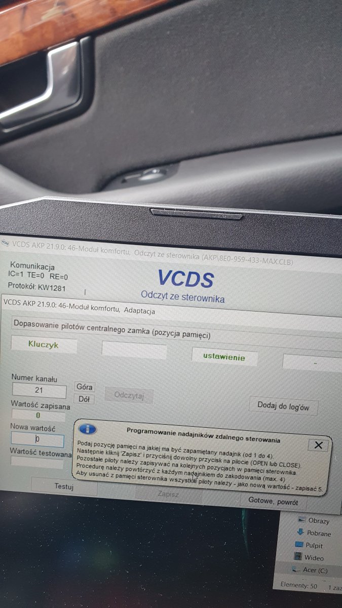

Ale w module komfortu w adaptacji dopasowanie pilotów centralnego zamka mam wartość 0. I nie mogę jej zmienić
Dobra przepraszam za kłopot. Ogarnąłem już to

Ogólnie to w immobiliser usunąłem wszystkie klucze i dodałem wartość 1 czyli tylko jeden pilot bo drugi posiadam ale tylko taki serwisowy. Potem w module komfortu w dopasowaniach klucza dałem wartość 0 bo innej mi nie przyjmowało,  trzymając cały czas przycisk na pilocie (tu chyba obojętne jaki się trzyma), kliknąłem test i potem nadal trzymając przycisk na pilocie kliknąłem zapisz. Adaptacja została przyjęta i kluczyk działa. Jeżeli ktoś będzie miał problem to chętnie pomogę, ale nie ukrywam że ogólnie z mechanika jestem na poziomie bardzo początkującym, ale coś tam próbuje.
