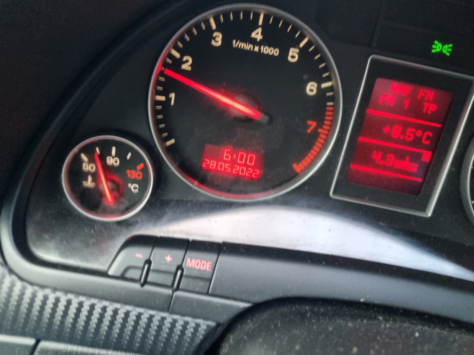

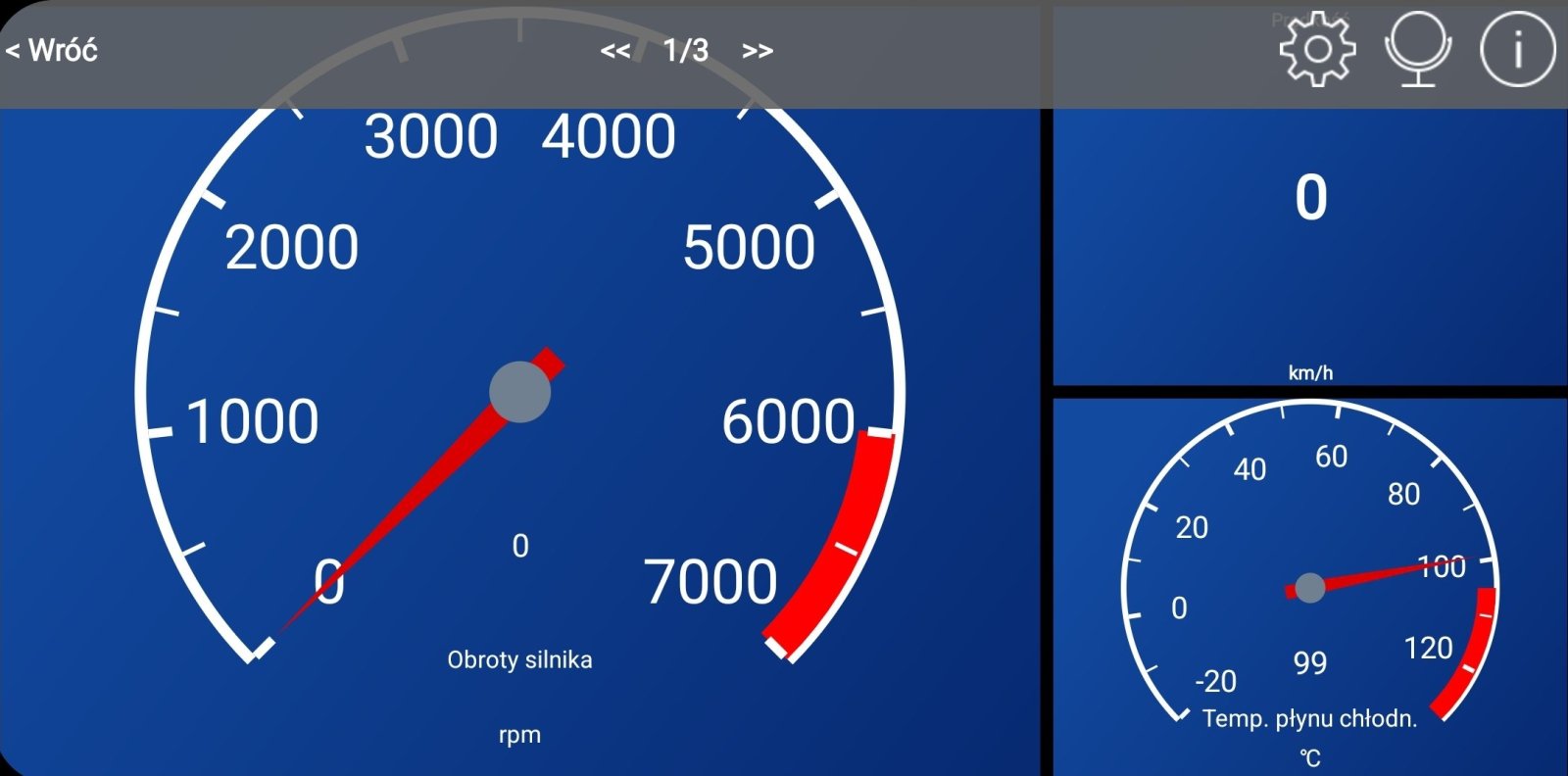

Witam od kilku dni taka przypadłość na zegarach temperatura ok 60 stopni 1 zdjęcie. Na szybko dzisiaj w czasie jazdy podłączyłem kostkę pod obd 2 zdjęcie  2 pokazała temeryturę ok 98 stopni auto ma lpg silnik 2.0 alt terostat wymieniony rok temu na nowy oryginalny klimatyzacja i ogrzewanie działa instalacja lpg działa prawidłowo. Ubywa trochę płynu chłodniczego poci się trochę króciec przy parowniku. Czy dobrze myślę żeby na 1 ogień:
-odpowietrzyć układ (ubytki płynu plus dolewanie)
- czujnik temperatury (ten z tyłu silnika kiedyś go wymieniałem włożony jakiś zamiennik jeździ z 2 lata w aucie. )
Czy mądrzejsi koledzy mogą  coś podpowiedzieć czy dobrze myślę??
Wymień czujnik temp. na oryginalny.
Spróbuję go podmienić mam drugi jakiś w garażu jak będzie to zamówię nowy oryginał
