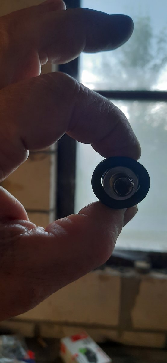

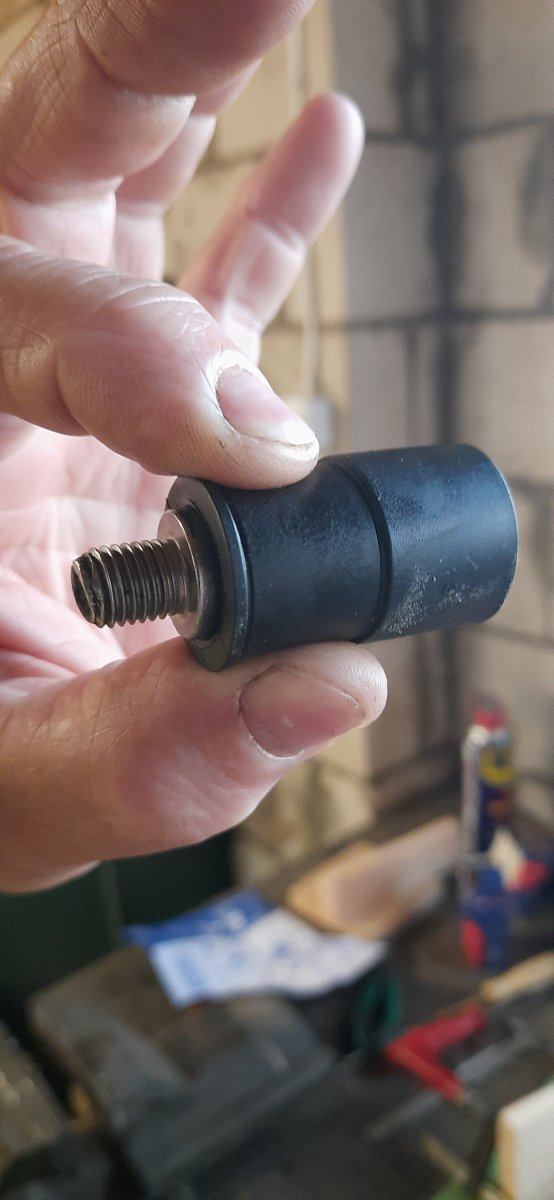

Postanowiłem odchamić nieco swoje hamulce w C7 i oddałem do lakierowania proszkowego. Wleciał zestaw naprawczy Autofren, nie podobają mi się tuleje prowadzące zacisku przedniego. Po zamontowaniu są sporo luźniejsze od tych starych, metalowy kołek na imbus 9 dosyć luźno siedzi. Jakoś mam wątpliwości czy montować te tuleje, czy zamówić nowy zestaw ATE?
Zostawię dla potomnych. Tak wygląda tuleja prowadząca z zestawu naprawczego Autofren. Luz jak widać na zdjęciu. Założyłem komplet nowych ATE - jedna w zestawie ma jakby zatopioną w gumie plastikową tulejkę, idealnie dopasowana. Także panowie lepiej się przyjrzeć co nowego się montuje, bo dużo nowych części robionych jest na sztukę, a potem tematy na forum - tłucze coś podczas hamowania itp.
jedna tuleja w kazdym zacisku musi ,miec teflonowe prowadzenie
