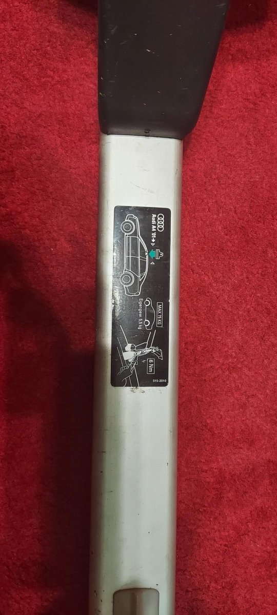

Sam bagażnik powinien mieć naklejki aby go prawidłowo założyć to bardzo ważne bo podpory są wyprofilowane pod odpowiednimi kątami i nie wolno tego zamienić a na naklejkach jest info z której strony i czy z przody czy z tyłu powinno być mocowanie...

czy ma naklejki obok podpór

Miejsce montażu jest też napisane od spodu na gumach, gdyby naklejek nie było.
