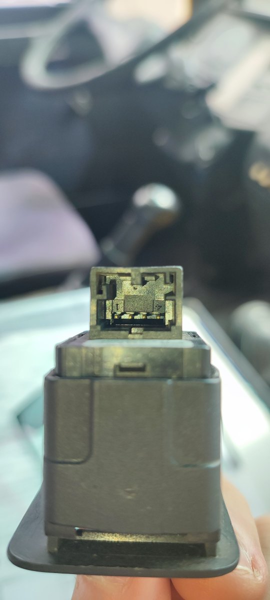

Chciałbym prosić o pomoc w doborze wtyczki do tego przycisku.

18 godzin temu, MaTeo85 napisał:
8K0 973 754 A
Piny do tego 000 979 009 E

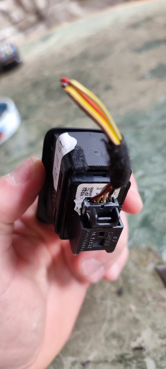

Dziękuje za pierwszą sugestie i szacun że od razu podałeś nr pinów do tej wtyczki miałem z tyłu głowy aby zapytać ale nie sądziłem że ktoś będzie je znał i miałem ewentualnie kupić dwie wtyczki :thumbup1:
@MaTeo85dzięki jeszcze raz za pomoc.
Wtyczka okazała się troche inna ale wystarczyło obciąć te plastiki prowadzące po bokach i wchodzi jakby tam zawsze była :thumbup1:
