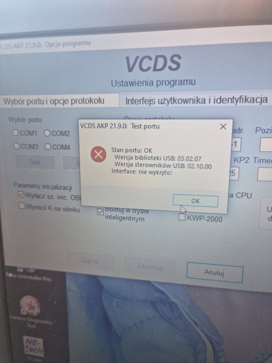

Pomocy.. vcds nagle przestal dzialac.. mialem wersje 21.3.0 po czym wgralem nowszy 21.9.0 i dalej to samo.. Antyvir w ststemie wylaczony..moze plik vcds loader zly ?
Wgrałeś nowszy, czy wykonałeś aktualizację? Tu ewidentnie interfejs nie ma komunikacji z programem.
Juz ogarnalem.. to jednak antyvir systemowy dawal na kwarantanne plik vcds loader..langista dzieki za post. Pozdrawiam :)
