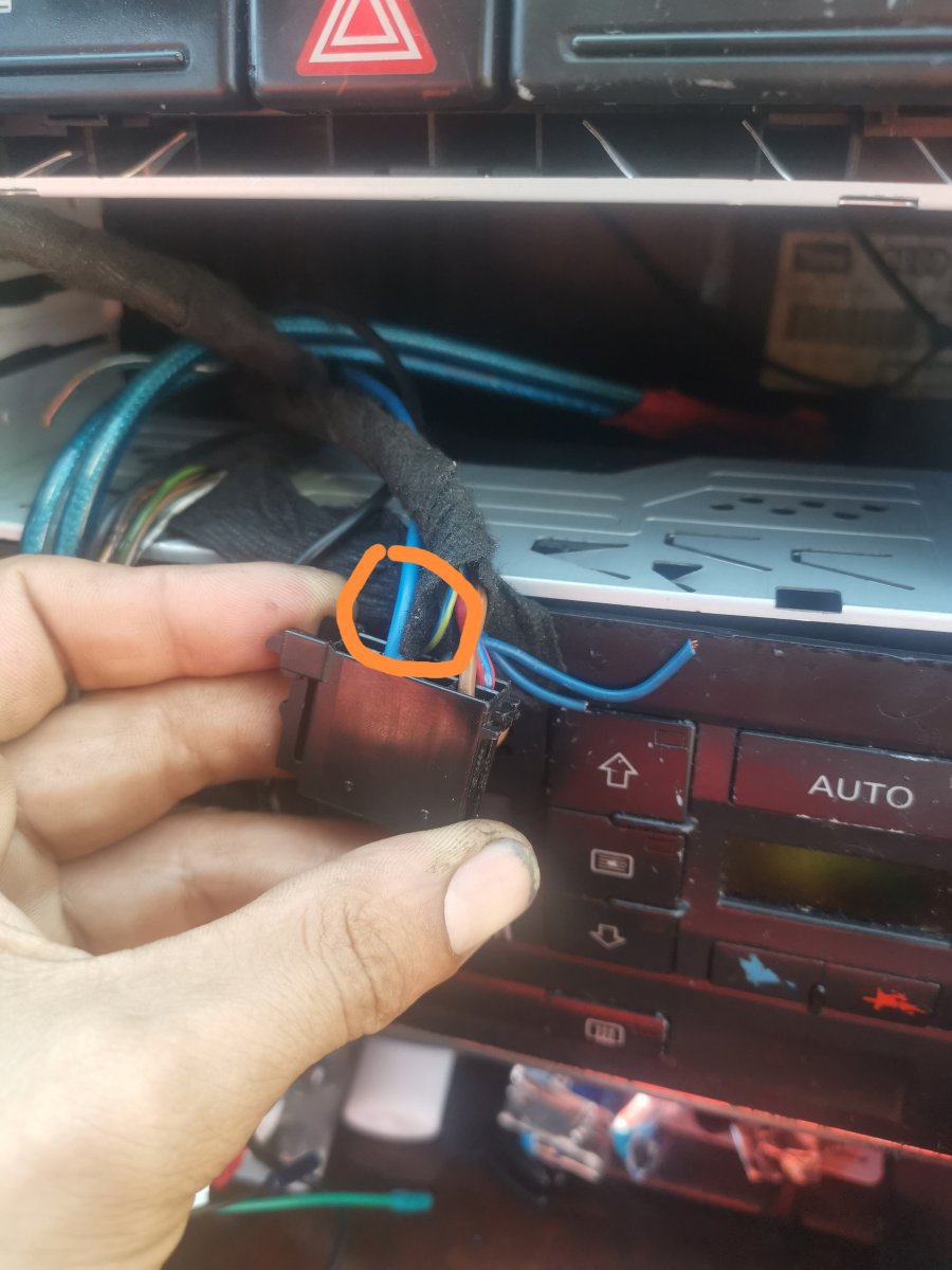

Witam Panowie mam taki problem zmieniam radio i na kostce ISO pojawia się prąd dopiero w momencie uruchomienia silnika. Stały plus jest. Ale gdy tylko włączę zapłon to na niebieski przewodzie pojawia się masa a gdy uruchomię silnik to +12 w czym może być problem
Po kolorach widzę, że to nie Ori rozwiązanie. Jesteś pewien, że pojawia się tam masa?
Sprawdź gdzie idzie przewód

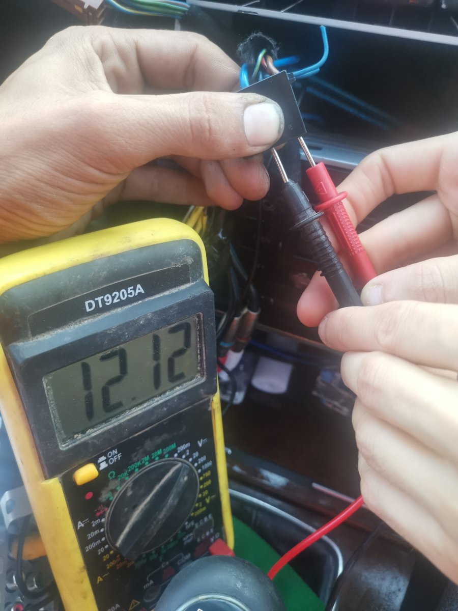

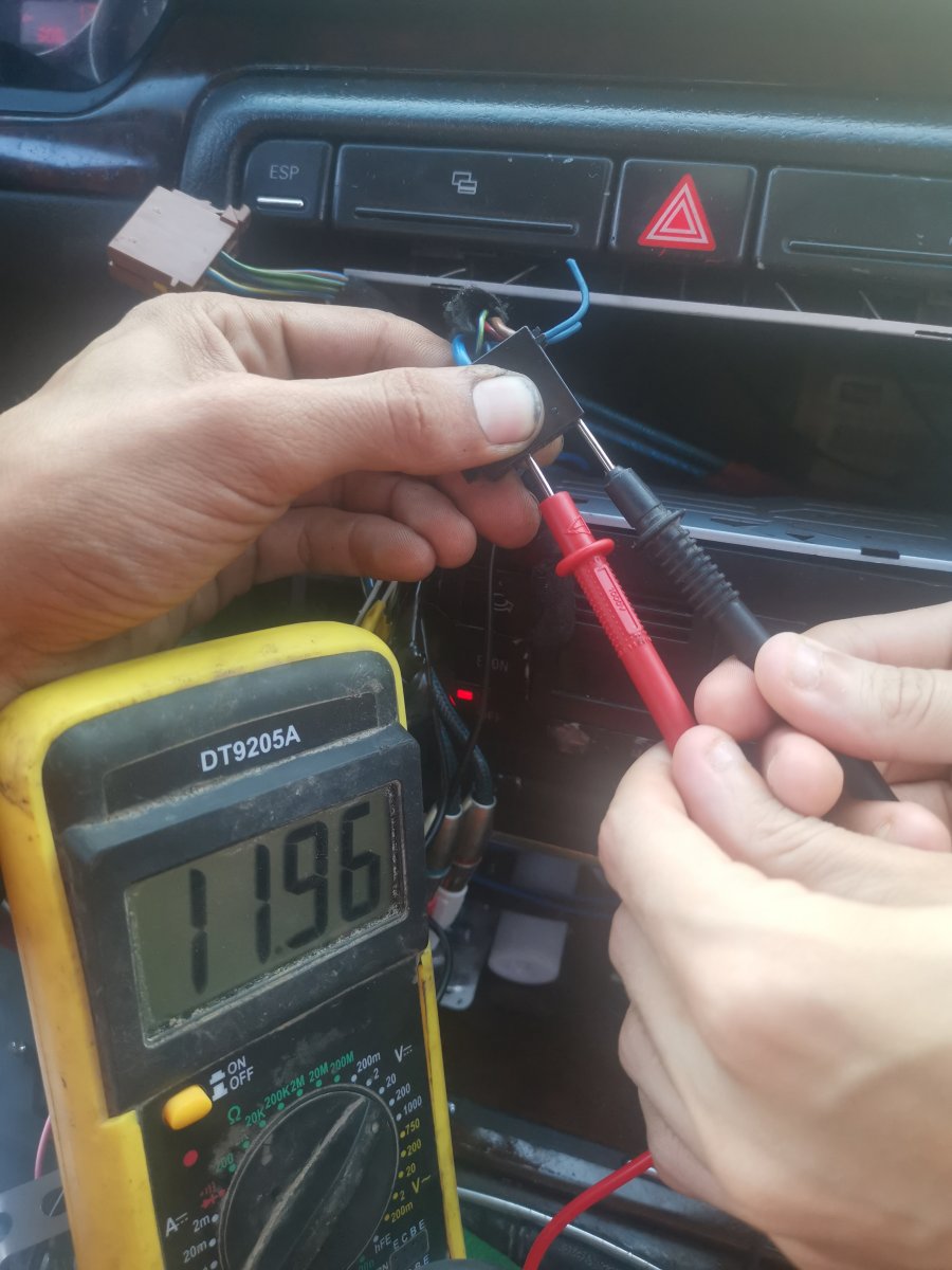

Sprawdzałem miernikiem  i gdy stacyjka jest w 1 pozycji  na niebieskim masa gdy włączam 3 czyli podgrzewanie swiec żarowych pozycje stacyjki pojawia się plus

Dodam że siedziało tam radio CHORUS  i ono działa bez problemu tylko  miniisoprzelutowane było pod kostkę iso
Gdyby pojawiała się masa to miałbyś zwarcie między niebieskim a brązowym przewodem. Zapewne pojawia się 0V na mierniku a nie masa.

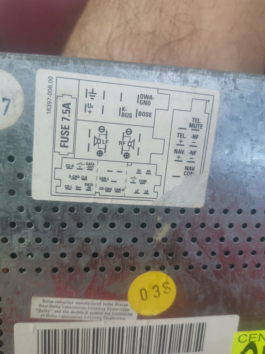

Chorus nie potrzebuje plusa po zapłonie tzw S-contact ponieważ can go wzbudza. Pewnie ktoś to przygotował pod nie Ori radio.

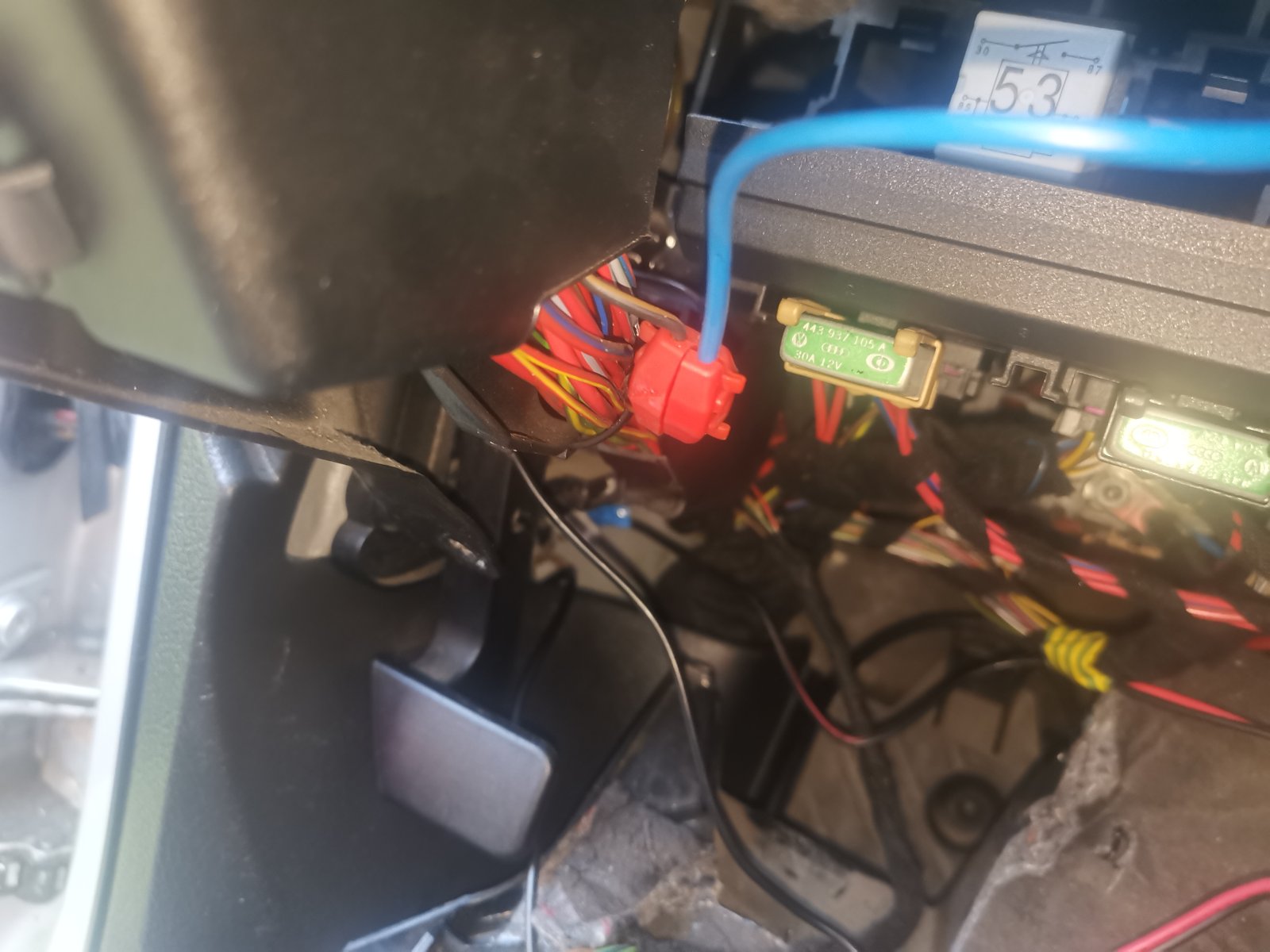

Np. pod pin 22 niebieskiej kostki licznika, przewód czerwony
Dzięki ale okazało się że  muszę podciągnąć drugi plus stały, radio przy  polowie mocy przygasało i "cięło"  w głośnikach  a teraz  lux
