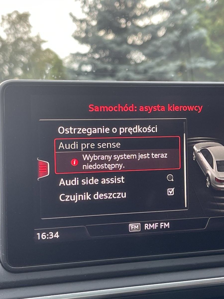

dzięki zmieniłem bit na aktywny, ale jeszcze nic się nie pokazało. Poczekam aż sterownik się uśpi i dam znać. image.png.168b41455dea9633e39c81a6820c34c1.png
Ale zauważyłem, że w asystencie kierowcy pre sense świeci mi się na szero :(. Brak błędów od tego. Wiesz może co mogłem odznaczyć, bo innych adaptacji niż rozpoznawanie znaków nie dotykałem

dzięki zmieniłem bit na aktywny. image.png.168b41455dea9633e39c81a6820c34c1.png

@Muskel1 a może orientujesz się które bity odpowiedzialne są za pre sense? Bo przy odpaleniu auta mam go na szare, a gdy usune błędy pojawia się normalnie :/
Stało się to po zrobieniu vze.
