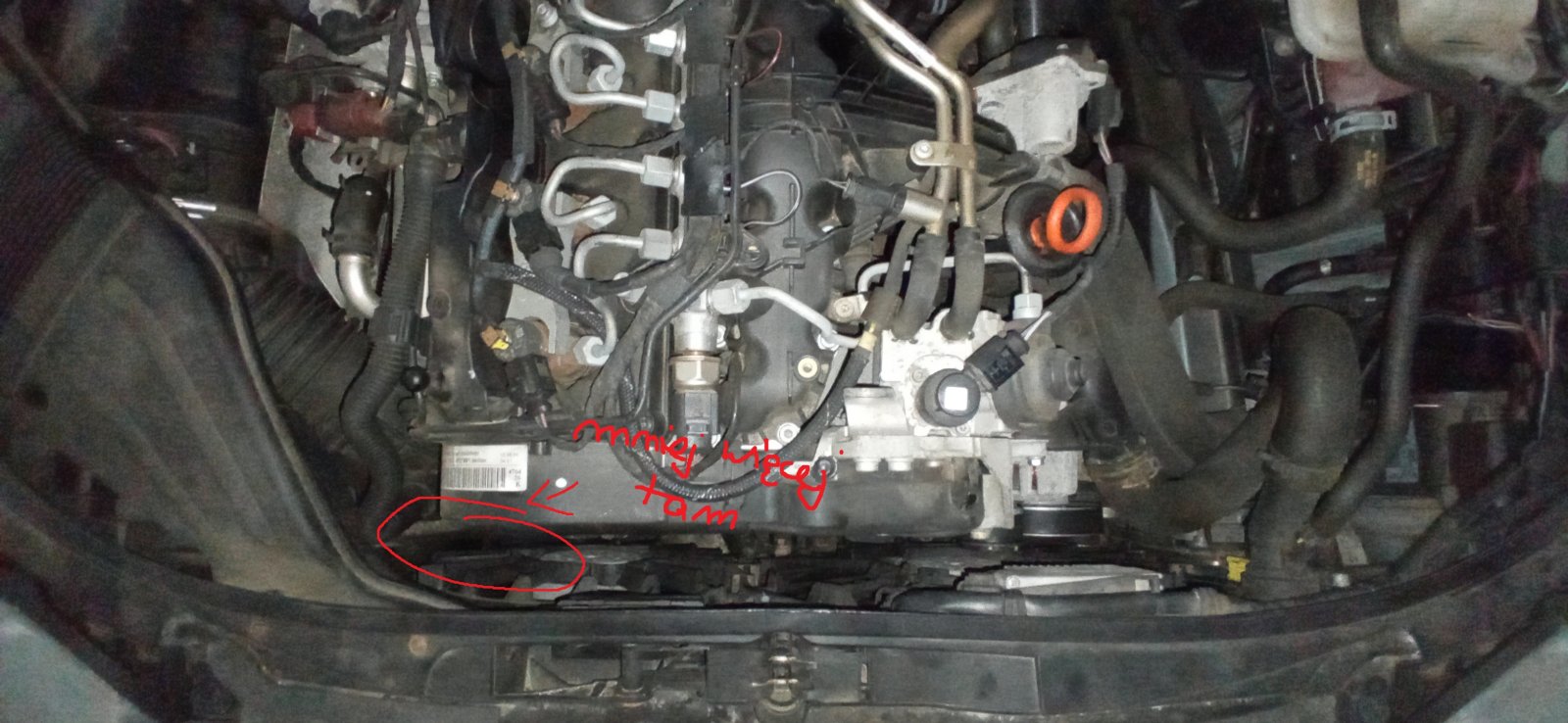

2.0 tdi CJCA 143km dwie rurki spocone olejem, od czego?

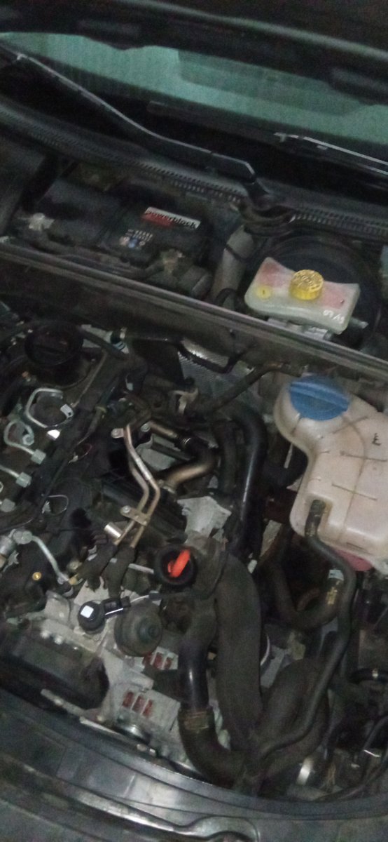

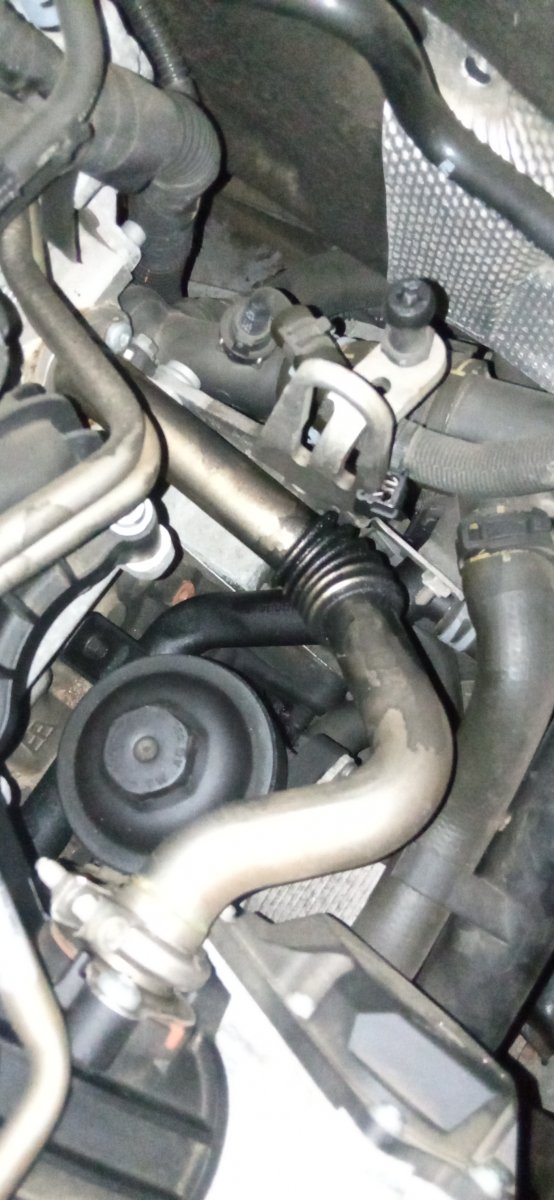

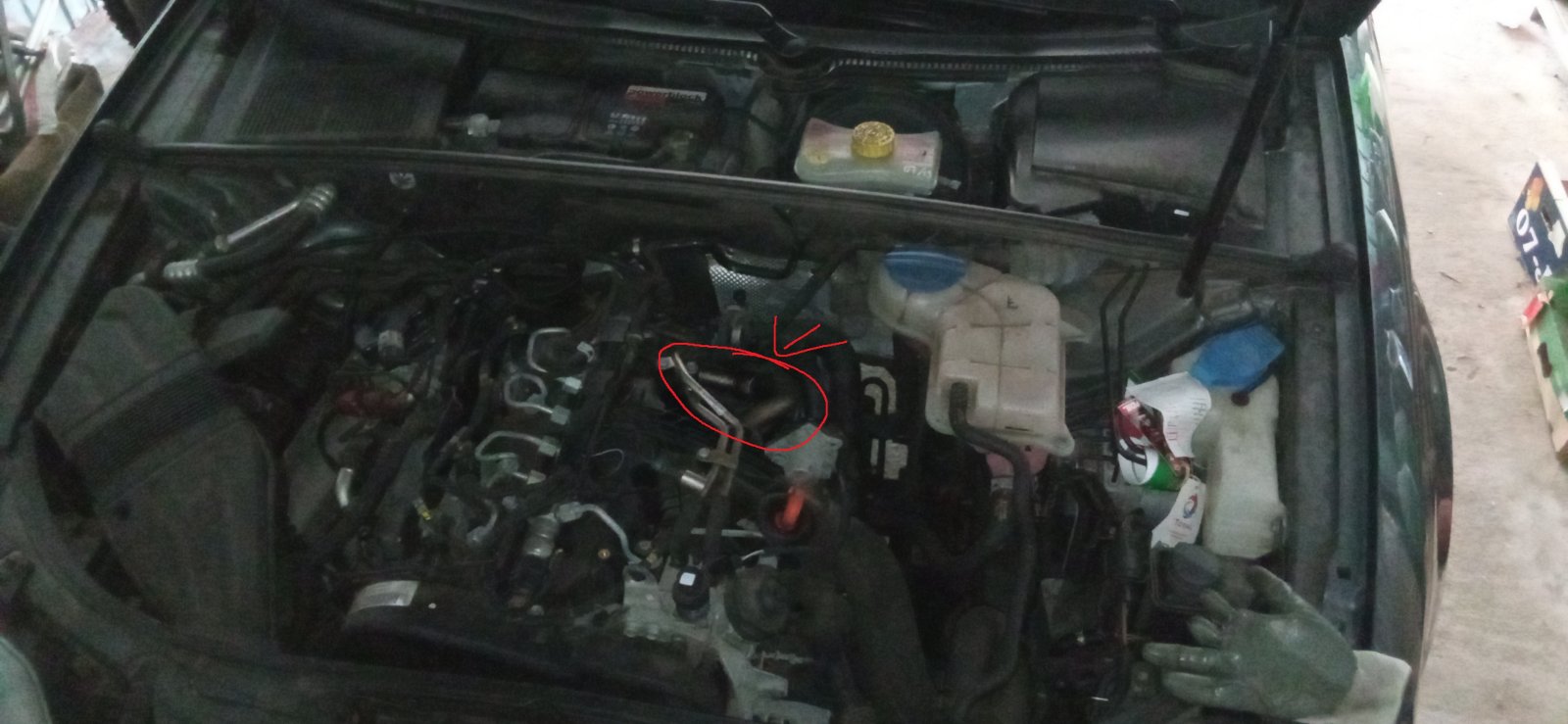

Dwie zapocone rurki, jedna jest na górze silnika, widoczna po zdjęciu górnej osłony silnika z prawej strony (od EGR/kolektora?)
IMG_20221008_115222.thumb.jpg.037a17eade613ed9af25868b2f09a463.jpgIMG_20221008_115217.thumb.jpg.ee13d5cdfd9185d581d77e74c6fdcf1f.jpgIMG_20221008_115202.thumb.jpg.ef42baaa6def5bd871c94b7c0ba63bcf.jpg

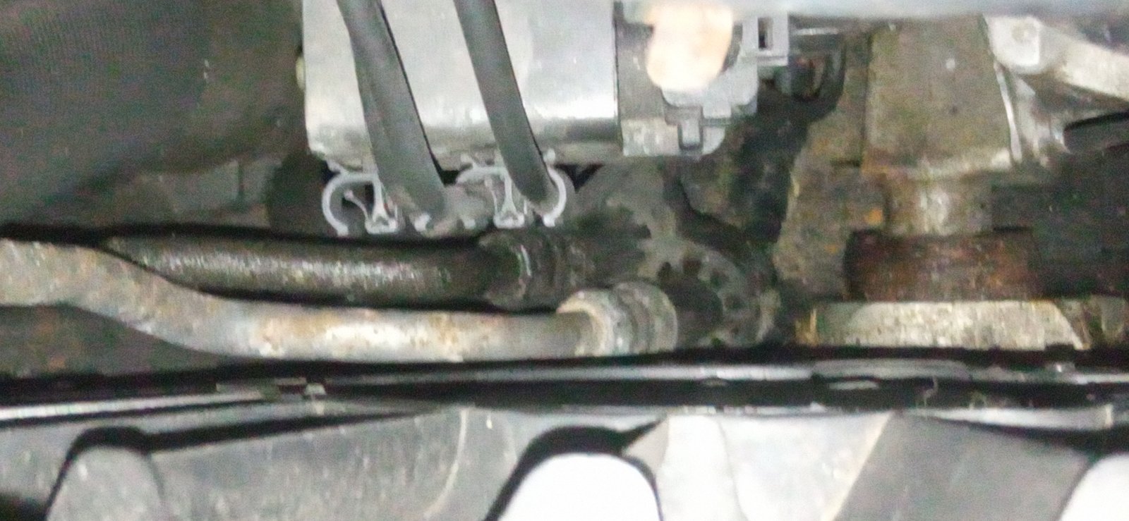

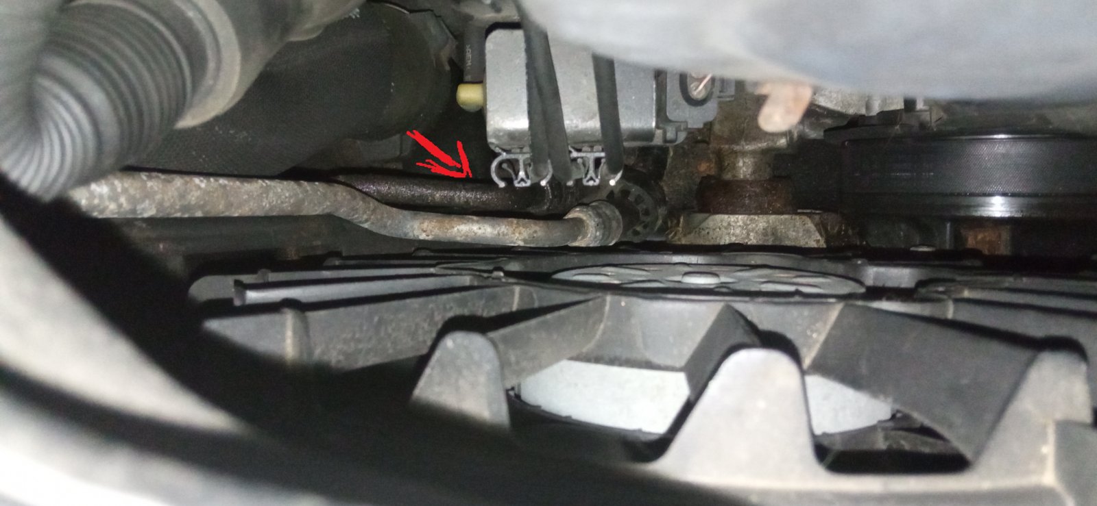

A druga jest patrząc na silnik z lewej strony prawie na samym dole
IMG_20221008_115300.thumb.jpg.ff7411611102535da9308fb6a0ea4fbb.jpgIMG_20221008_115332.thumb.jpg.fe2124229327d31d4167f90509522f50.jpgIMG_20221008_115240.thumb.jpg.e663aa9075ae48f7e21665b02e7cfec5.jpgIMG_20221008_115314.thumb.jpg.9fbf30f191d3fd2e2aecc06d1bd8ff69.jpg
Silnik nic nie bierze oleju, wymieniam go co 10k kilometrów odkąd go mam, aktualny przebieg 166k.
Pierwsze to chłodniczka EGR, a raczej jej przewód powrotny do dolotu i wygląda na upocony od nieszczelności w podstawce filtra oleju.
