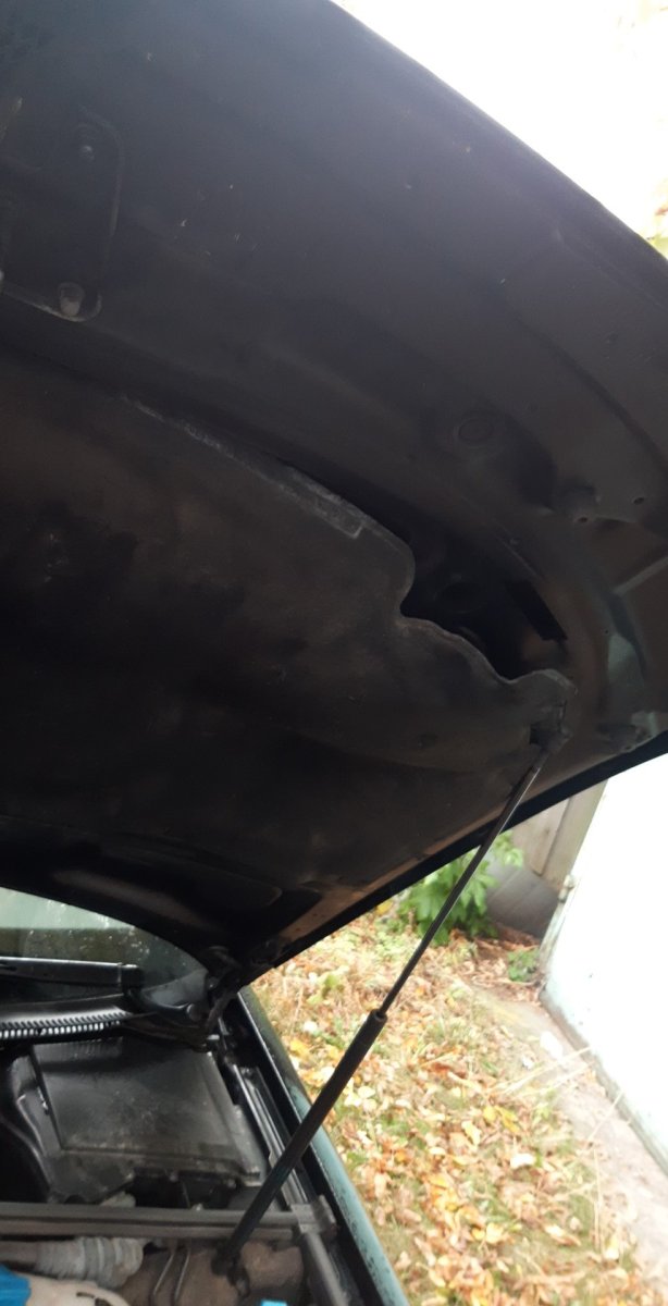

WItam,
Czy ma ktoś pomysł jak naprawić odpadające wygłuszenie maski? Sprawdziłem i nie brakuje żadnych spinek. Próbowałem wsunąć tą wystającą część ale jest miękka, po drugiej stronie wydaje się sztywna. Nie wiem od czego się to zrobiło.
Czy jedynym rozwiązaniem jest zakup nowej np. z allegro i ponowny montaż?

Wymiana na nowe. Wypusty wchodzące w otwory są na zgięciach załamane i nie są już sztywne, dlatego wygłuszenie opada w dół.
