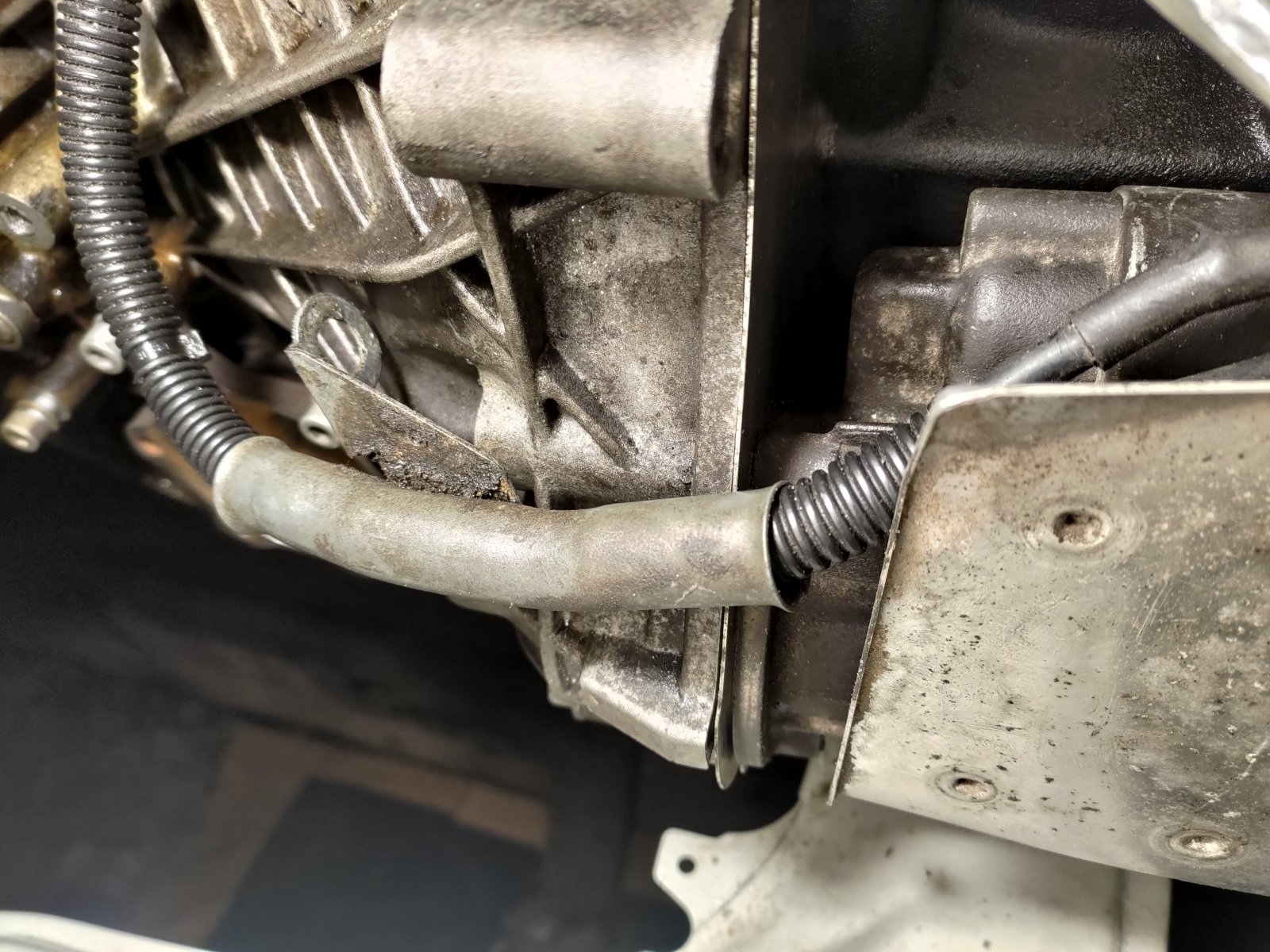

Koledzy mam taki problem, że jakiś czas temu (ponad rok temu) wyjąłem skrzynię biegów z silnikiem. Teraz składam wszystko do kupy i mam problem. Skrzynia teraz idzie 6 biegów. Nie pamiętam jak powinien być poprowadzony przewód od rozrusznika do alternatora. Chyba był przykręcony do górnej śruby rozrusznika ale coś mi nie pasuje. Pomocy ;-)P_20221030_200142.thumb.jpg.e6469408522bc185131a8d3ad3adde18.jpg
To ma iść do góry, są tam 3 śruby i to mocowanie idzie z lewej strony (patrząc od przodu) stąd ta osłona, bo idzie obok wydechu.
Dziękuję Ci za odpowiedź. Czyli jak rozumiem nie mocuje do śrub rozrusznika tylko do mocowania wyżej w skrzyni biegów tam gdzie jest pusto?
