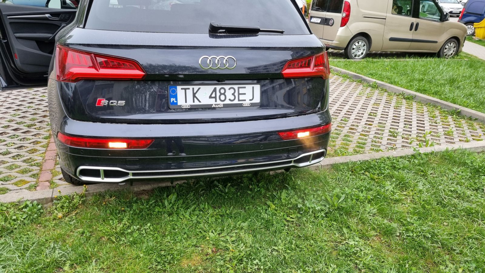

Mam problem z jednym ze swiatel cofania prawym - zaznaczylem na zdjeciu. Chyba tylko wersje USA maja 2.
W kazdym razie to prawe nie dziala, za kazdym razem mam usterke jak wrzucam wsteczny z jasna informacja ze nie dziala prawe swiatlo cofania - no i faktycznie nie swieci.
Problem w tym ze nie moge namierzyc problemu bo oczywiscie kostki wpiete (pozostale swiatla z tej prawej listwy dzialaja), zarowki sprawne. Zarowka sprawdzona i jest dobra, zamienialem z lewa strona i na odwrot. Lewa dziala a prawa nie. Wiazka jest ta sama - w sensie idzie od lewej do prawej.
