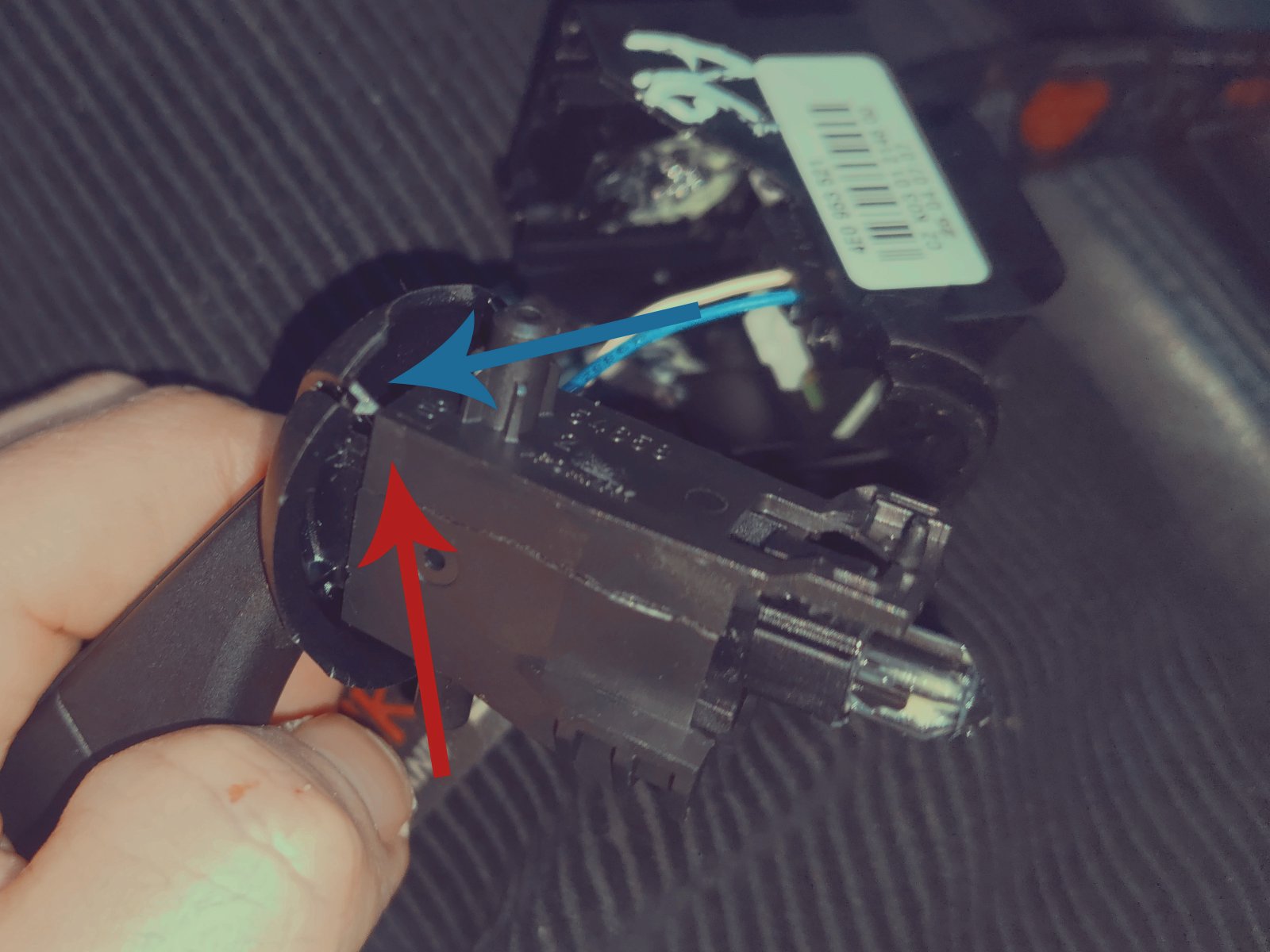

Zacznijmy od łatwiejszej strony czyli od manetki kierunkowskazów:
320893645_892480351920428_2090354628114308030_n.thumb.jpg.2616c21063069e65cc6f0a27f15a86eb.jpg

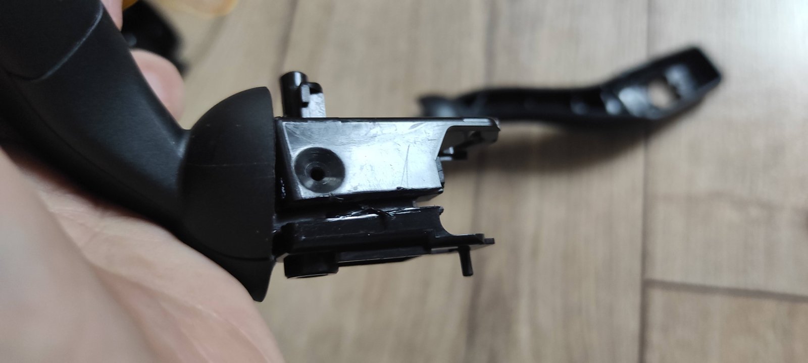

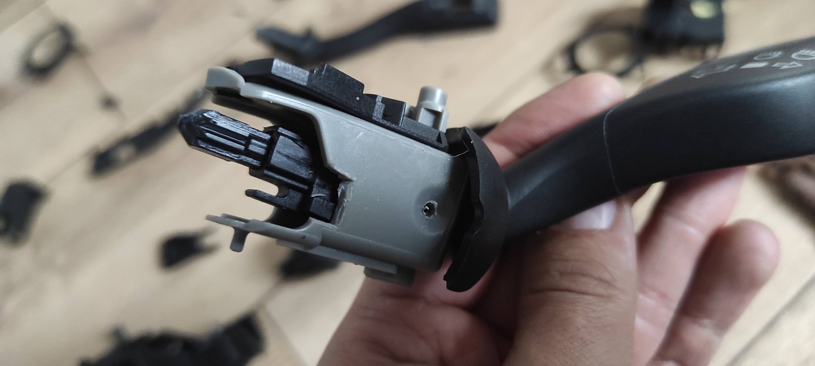

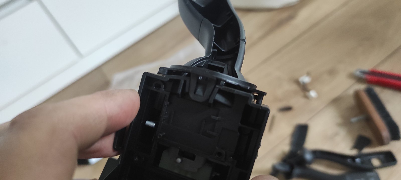

Rozbiórka nie jest skomplikowana, w przypadku manetki z A3 - zwalniamy 2 zatrzaski z przodu patrząc na manetkę, jeden na dole i uwalniamy "pierścień".
Dalsza rozbiórka to kolejne 2 zatrzaski, tym razem po jednym na górze i na dole oraz 2 śrubki na Torx 5. Wszystko pokazują poniższe zdjęcia:

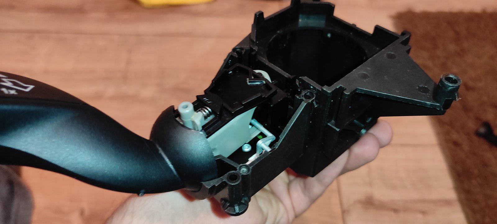

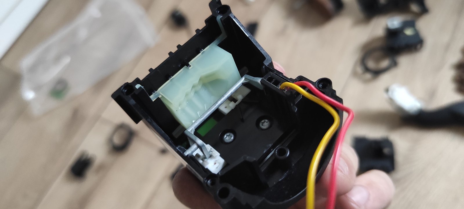

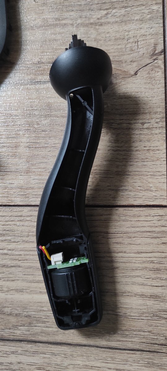

Po zdjęciu wszystkiego powinniśmy ujrzeć wnętrzności:
Można już spokojnie oddzielić manetkę od obudowy, posypią się Wam jakieś drobne części ale tym się nie przejmujemy. Wyciąganie manetki jest proste, wystarczy pociągnąć w górę, tak jak byście mrugali komuś długimi.

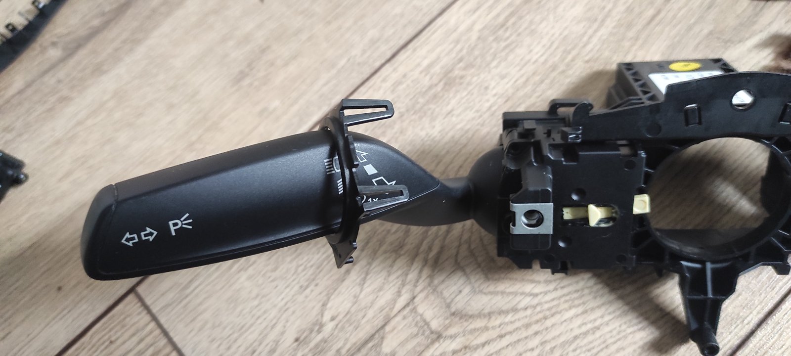

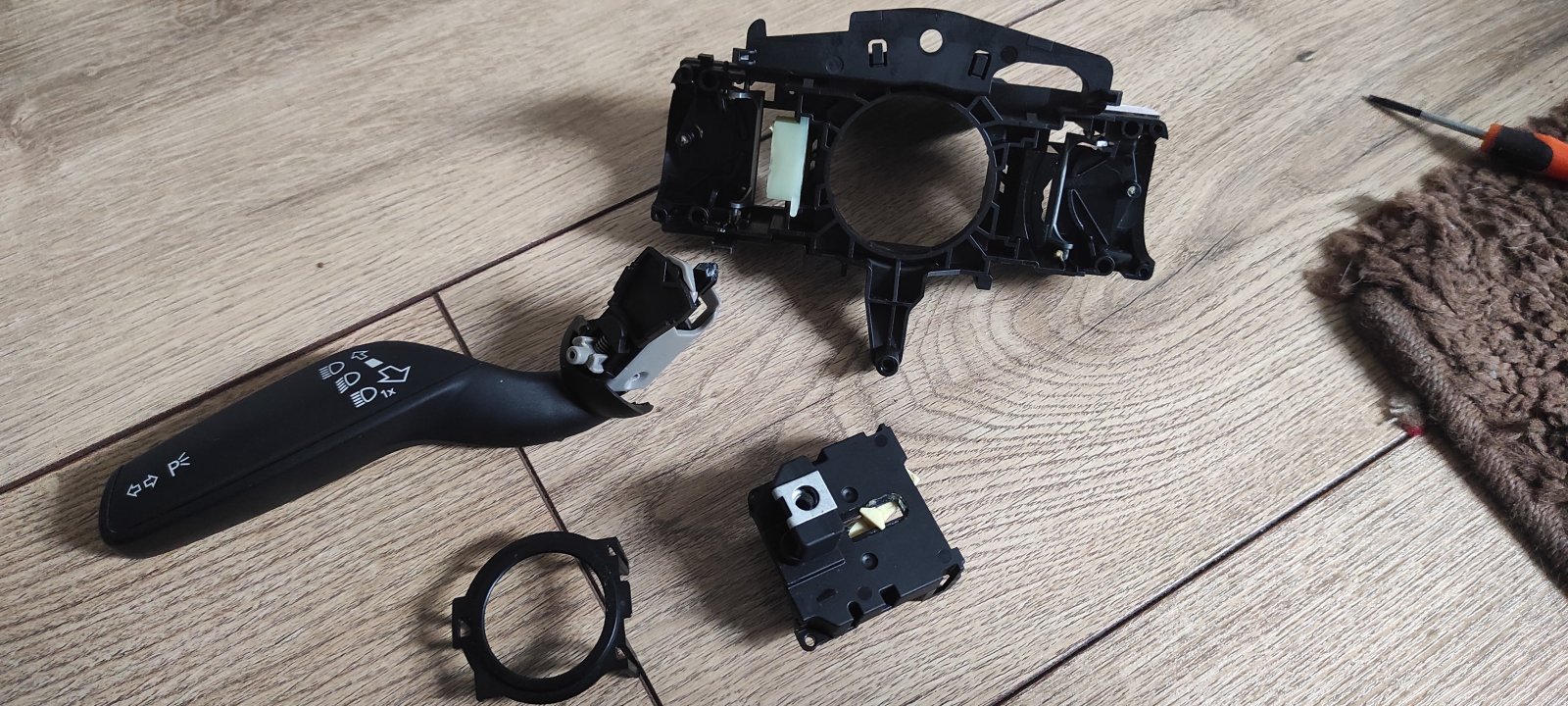

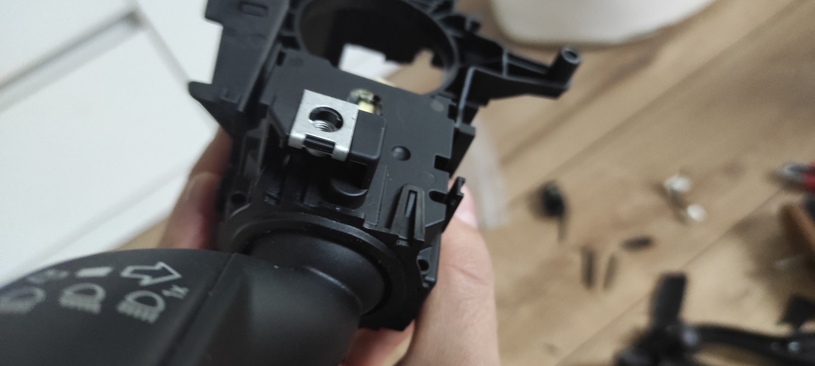

Na razie tyle. Teraz czas na taką samą operację ale z manetką B6/B7. Nie chcę ładować tutaj wielu zdjęć więc napiszę tylko, że rozbiórka jest bardzo podobna, dwie śrubki T5, dwa zatrzaski i całość uwolniona.

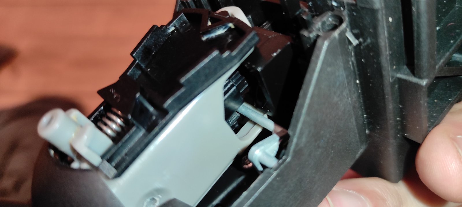

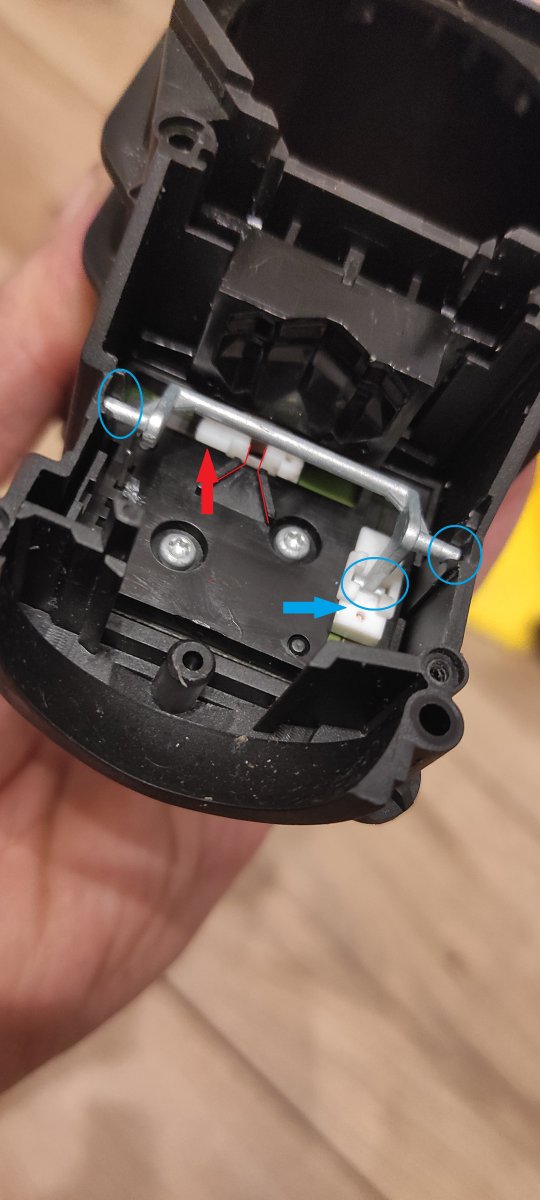

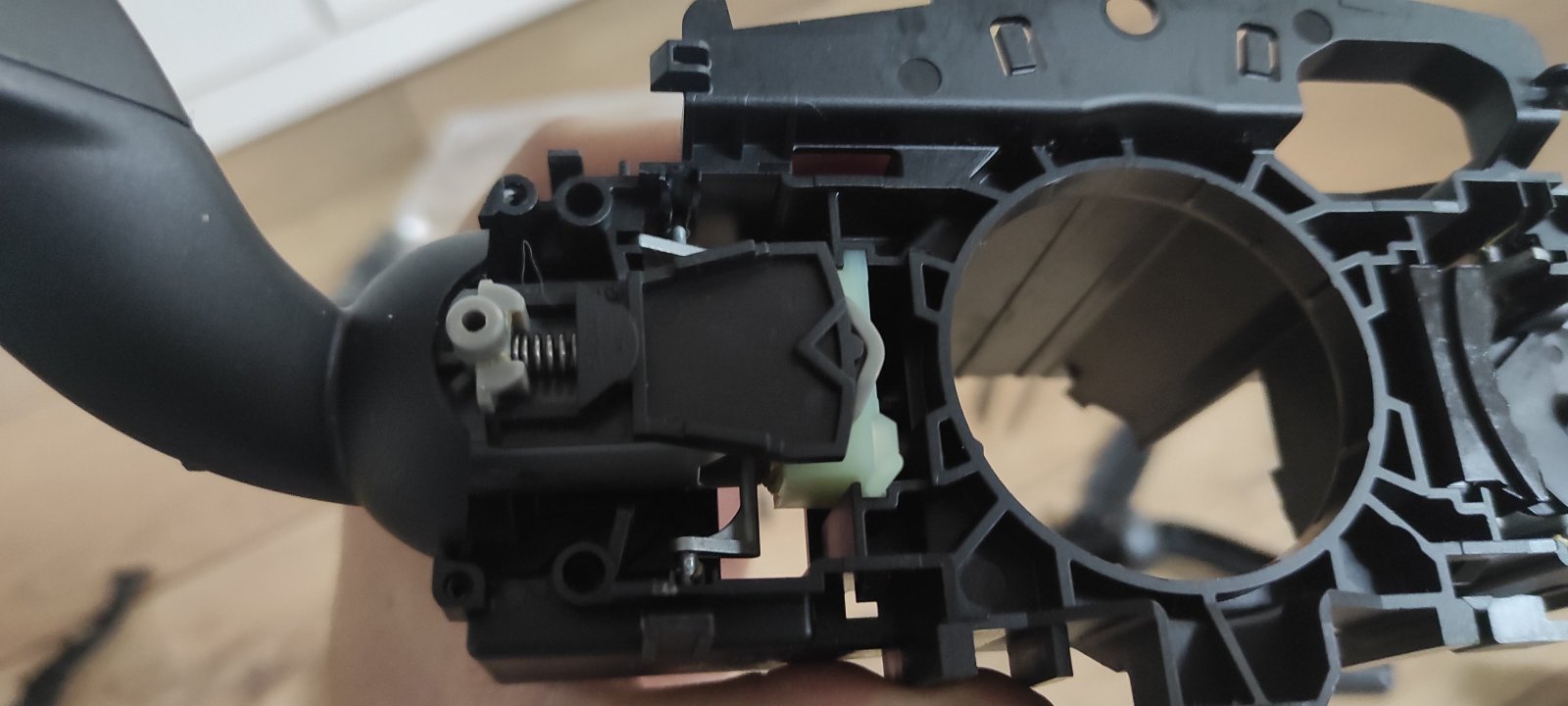

Przejdziemy teraz do przekładki, zanim jednak to zrobimy spójrzcie jak wygląda wnętrze mechanizmu B6/B7. Wszystkie elementy, które są na zdjęciu muszą również znaleźć się u was, tutaj już nie ma mowy o pomijaniu czegoś.
Zwróćcie uwagę aby wewnątrz wszystkie elementy były ułożone tak jak na powyższym zdjęciu, inaczej mogą być problemy z poprawnym złożeniem całości.
Biały plastik zaznaczony czerwoną strzałką (odpowiada on za kierunki) ustawcie na środku, tak aby razem z czarnym plastikiem i tymi prowadnicami tworzyło swojego rodzaju wejście.
Biały plastik zaznaczony na niebiesko odpowiada za światła drogowe, jego poruszaniem zajmuje się metalowy element, nazwijmy go drucik na potrzeby tego materiału :D. On również ma swoje miejsce w którym powinien się znaleźć - po bokach są wycięcia do których pasuje, dodatkowo powinien on jeszcze wchodzić w biały plastik od świateł.

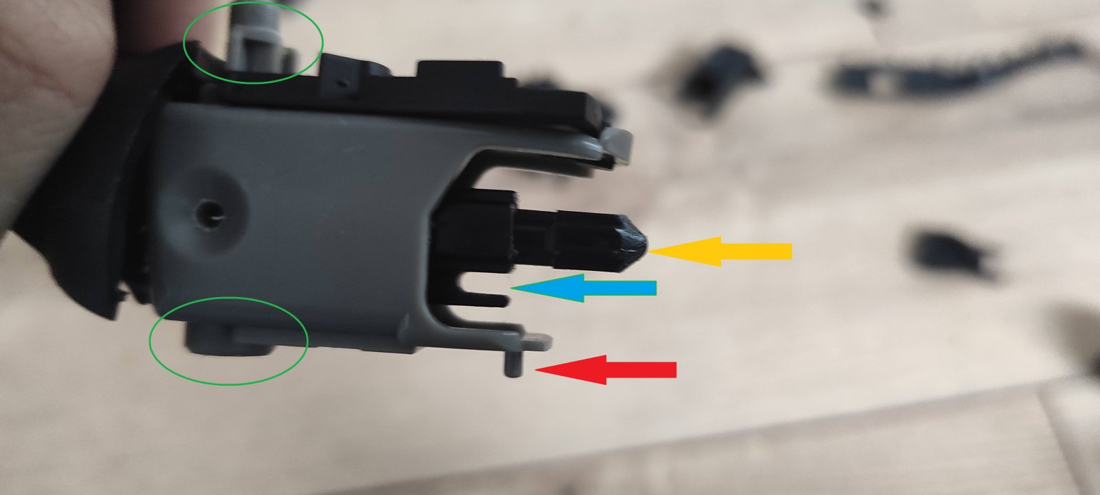

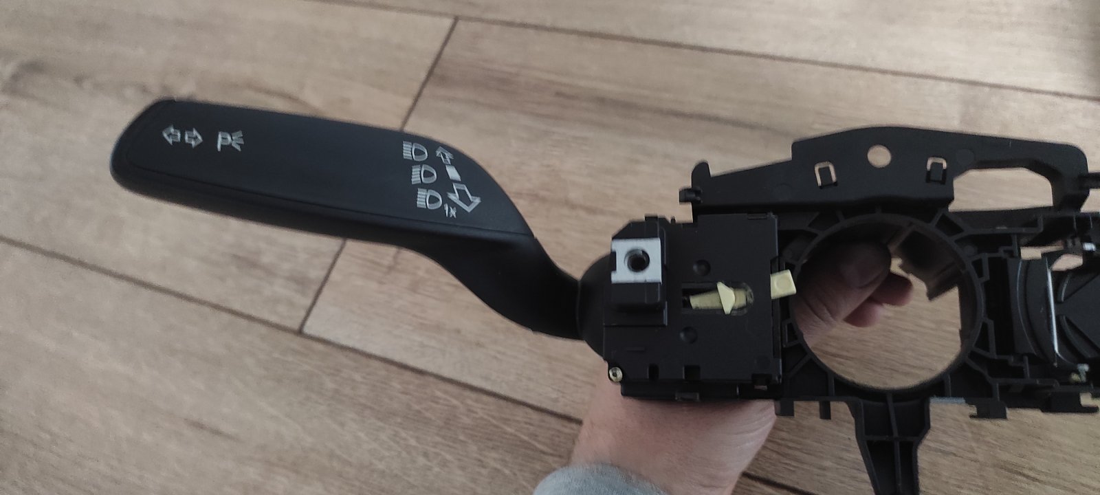

Kolejną czynnością jest założenie wcześniej wyciągniętej manetki od A3. Zanim jednak przejdę do tego proponuje od razu wyciąć część szarego plastiku w manetce A3, z racji innej budowy blokuje się on o drucik z B6/B7 przez co uniemożliwia włączenie kierunkowskazu w prawo. Ja wyciąłem to nożykiem do tapet, miejsce macie zaznaczone na zdjęciu. Przypominam, wycinamy tylko w miejscu jak na zdjęciu.
Teraz składanie.

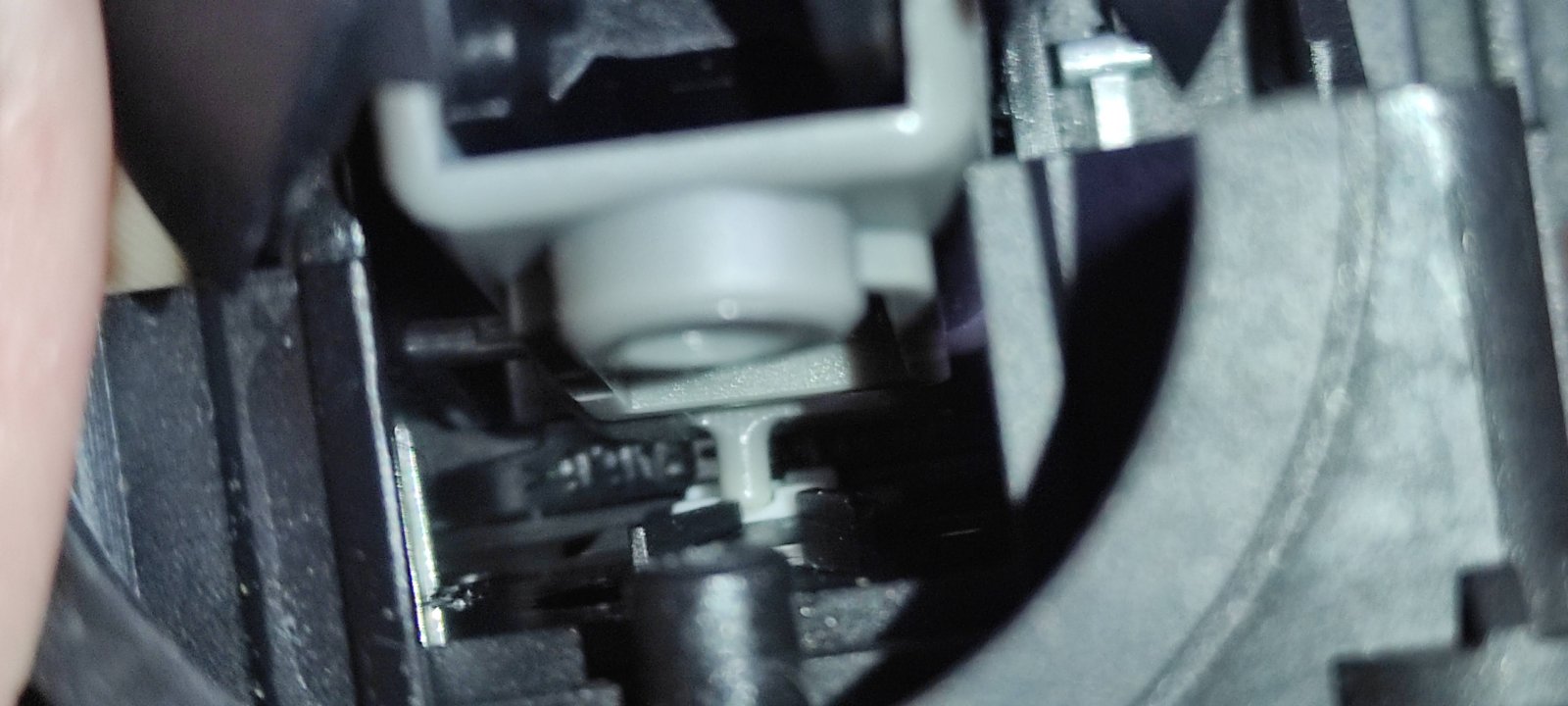

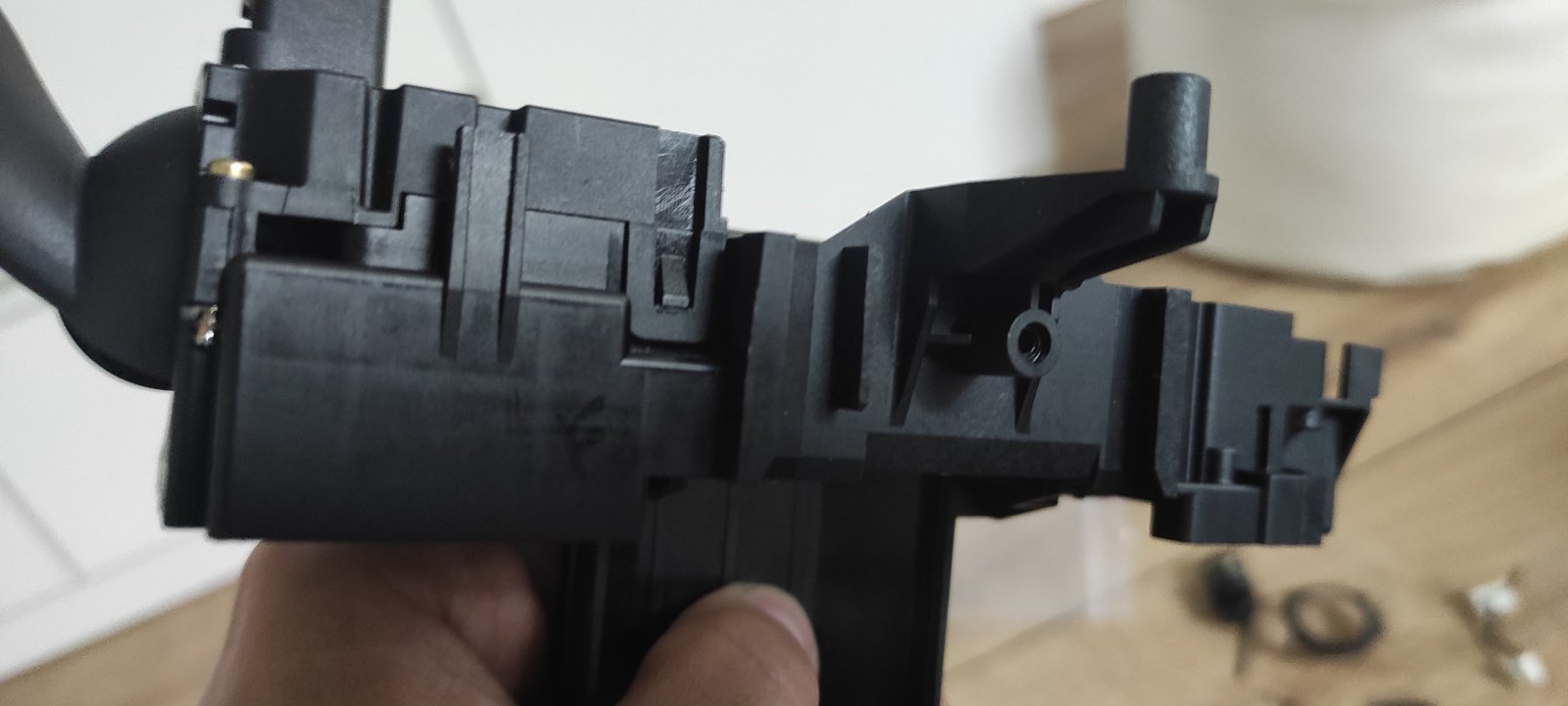

Na zdjęciu wyżej zaznaczyłem na
Czerwono - bolec odpowiadający za kierunkowskazy, ma on swoje miejsce w białym plastiku, który zaznaczałem na innym zdjęciu wyżej.
Niebiesko - miejsce w które wchodzi drucik, poruszający plastikiem odpowiadającym za światła drogowe
Żółto - Bolec ten posiada w środku sprężynę, ważne żeby nie zgubić
Zielono - Bolce ustalające, ich miejsce jest w odpowiednich slotach w obudowie. Więcej niżej.

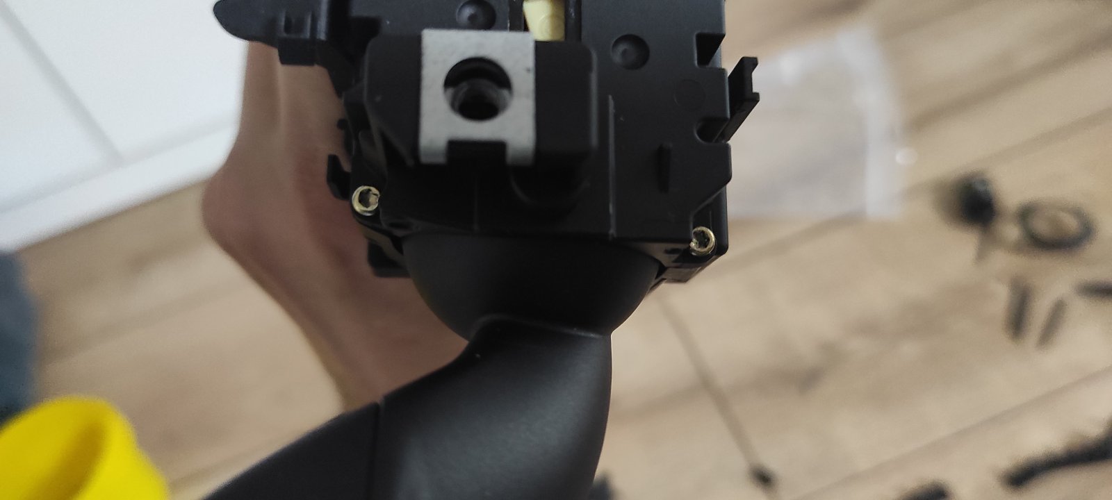

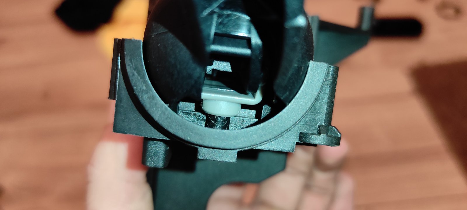

Proces składania nie jest skomplikowany, najważniejsze aby trafić bolcem z powyższego zdjęcia, drucik zapewne wyleci podczas składania ale można za pomocą pęsety ułożyć go w swoim miejscu. Wszystko na zdjęciach.
1672392023393.thumb.jpg.4e875c2c720a686684d753824df00394.jpg1672392023288.thumb.jpg.d01ab1171eab7dae192c9bf241f35fd0.jpg
Przed zamknięciem warto uzupełnić smar jeśli go wcześniej wycieraliście.
Całość zamykamy i sprawdzamy działanie. Ważne aby sprawdzić czy kierunki będą odbijać po ruchu kierownicą - za to odpowiedzialny jest biały plastik w samym środku ze zdjęcia niżej. Aby kierunek w lewo się wyłączył musimy zapadkę pociągnąć w górę, kierunek w prawo zapadka w dół.

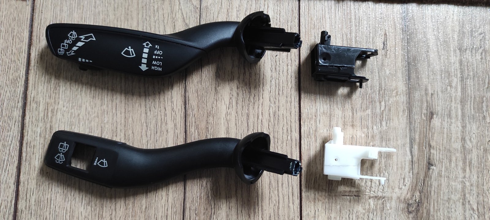

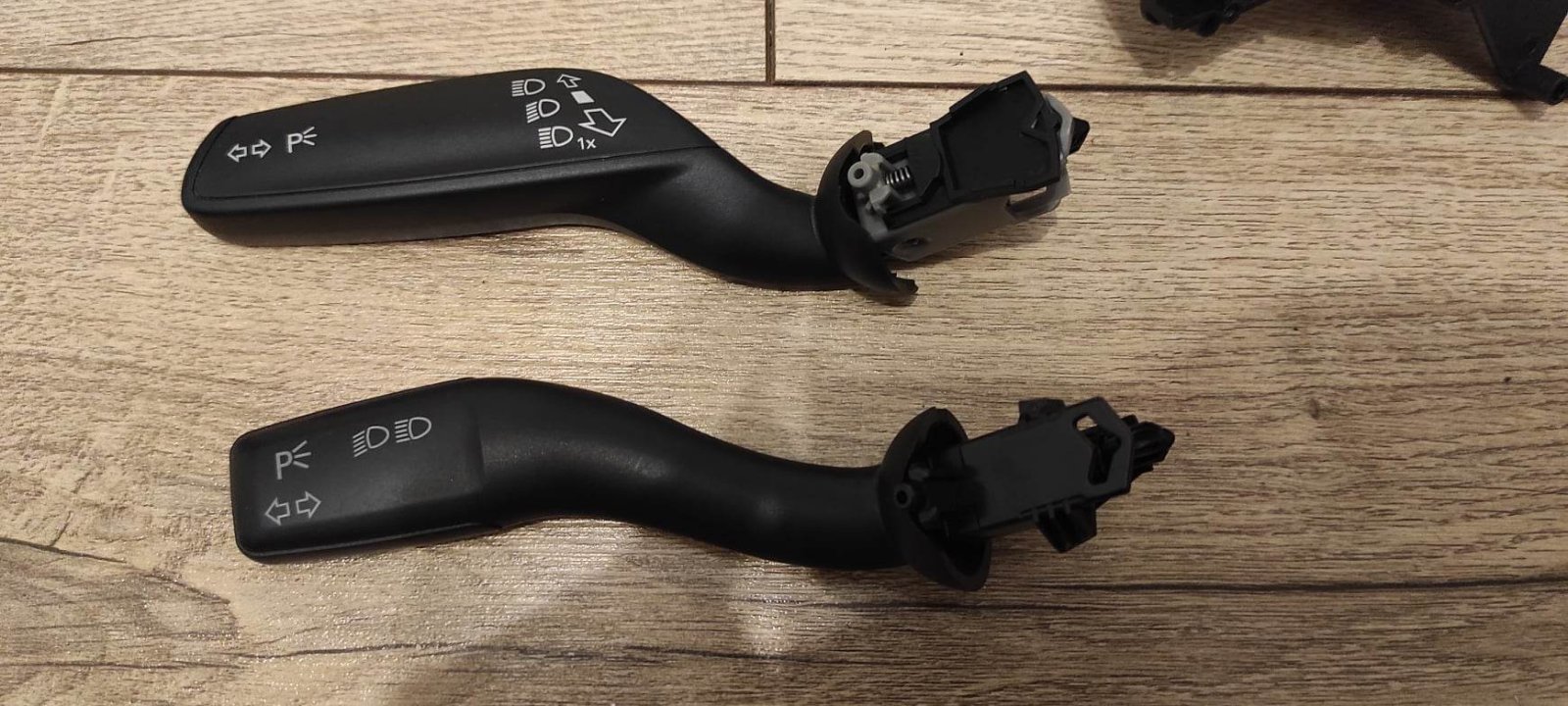

Rozbiórka i zasada działania taka sama więc nie przedstawiam tego na zdjęciach. Jest tutaj natomiast kilka ważnych szczegółów. Wnętrze wygląda tak samo po za wtyczką, której nie było w kierunkach.

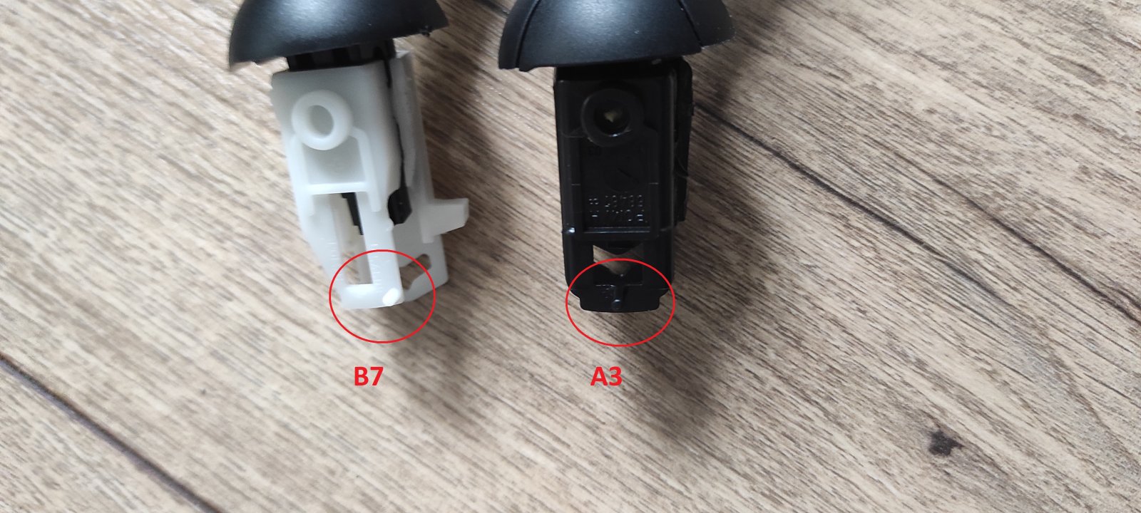

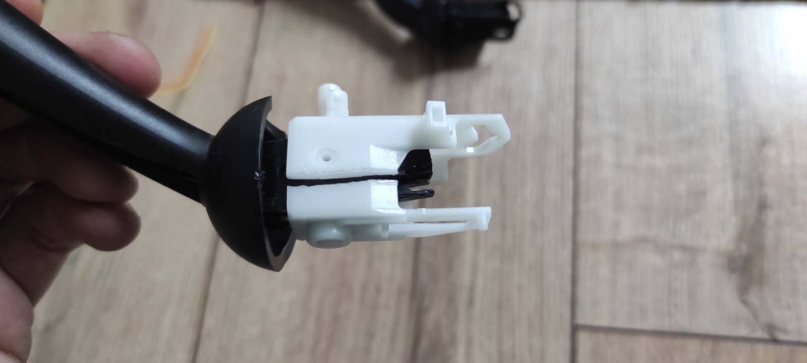

Niestety teraz zaczynają się schody. Manetka z A3 ma teoretycznie taką samą budowę, jednak bolec, który służy za przełączanie prędkości wycieraczek jest w zupełnie innym miejscu.
Trzeba te plastiki zamienić miejscami. Niestety nie znalazłem innego sposobu na przekładkę więc postanowiłem ciąć. Plastiki te są na tyle twarde i sprężyste że nie ma później problemu że coś nie działa czy się zacina. na koniec można dla pewności wszystko zgrzać np. lutownicą.

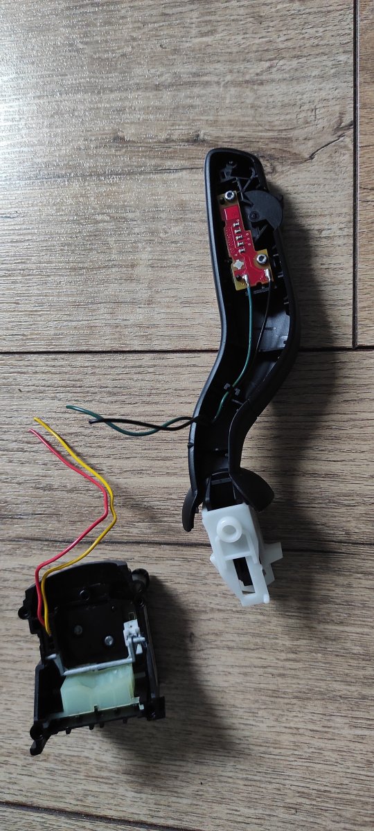

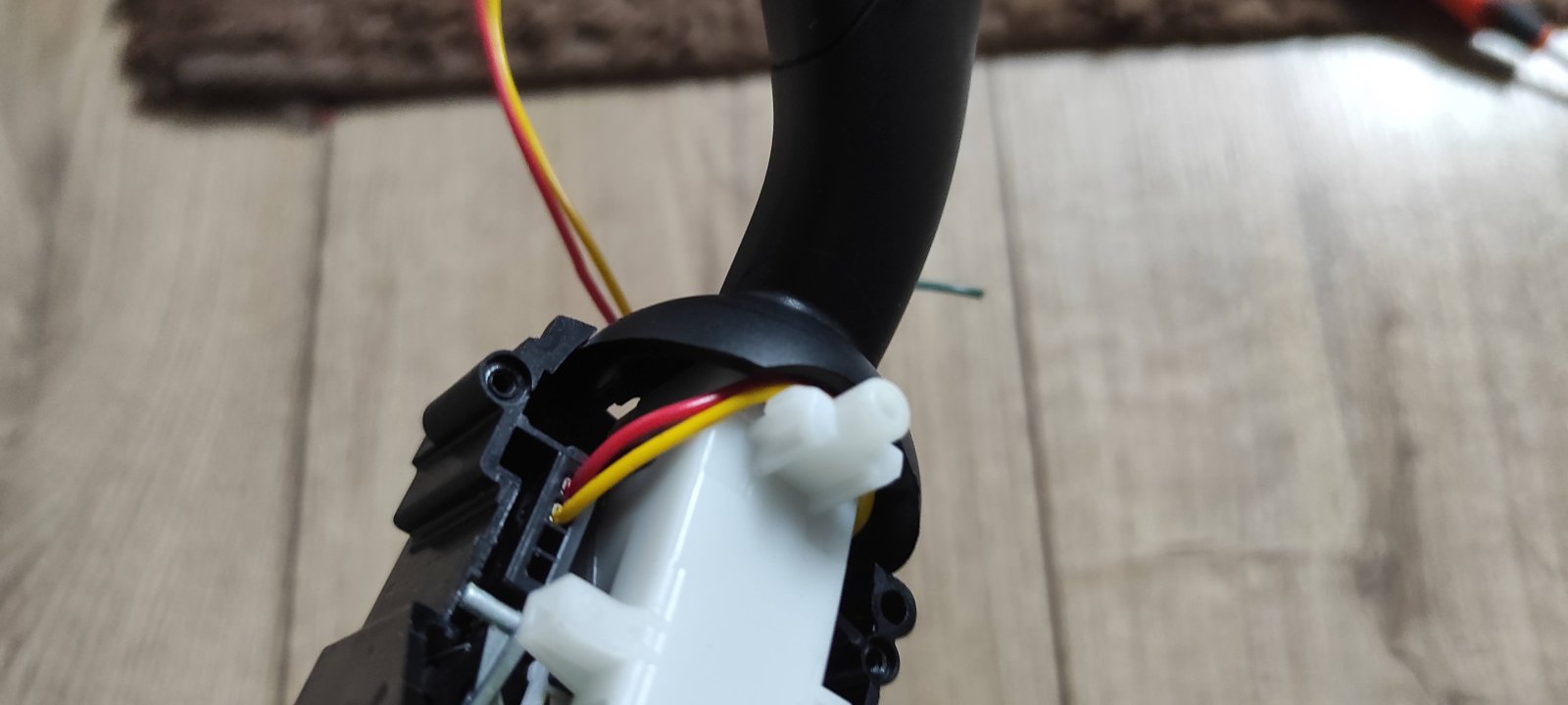

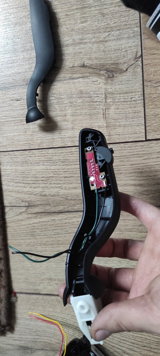

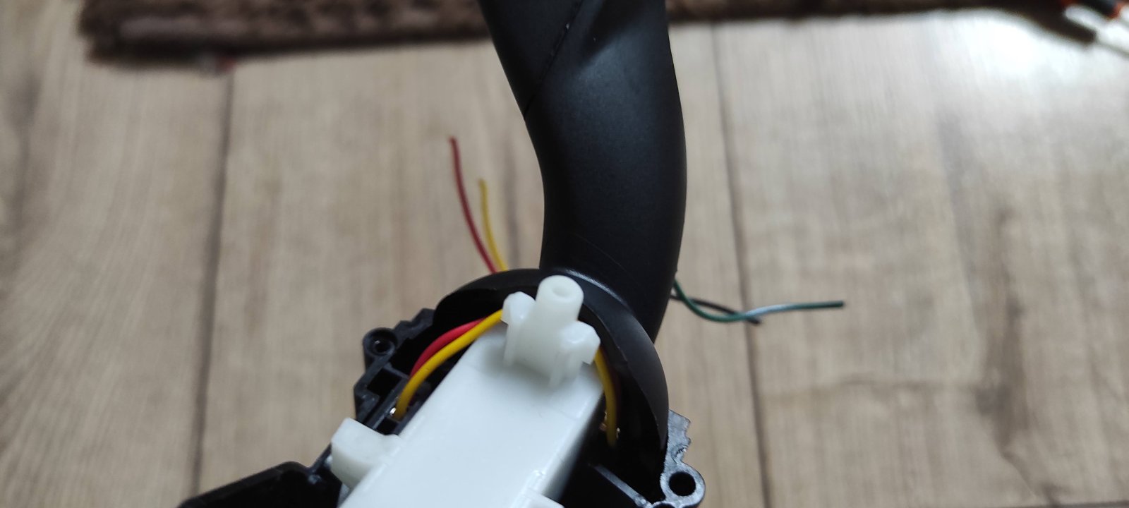

Przełożone więc wypadało by dostać się do przewodów (w opcji bez fisu mamy tylko 2 kabelki).
Przewody z manetki B7 odciąłem tuż przy pokrętle:
Te z A3 uciąłem na końcu manetki
1672392022421.thumb.jpg.f96bbb75c73c3038e3d67e8e8f3e2414.jpg1672392022381.thumb.jpg.607a5311232ab09245027c9aaf52ad76.jpg
Trzeba teraz zlutować kabelki ze sobą. Tutaj się zatrzymam - nie mam pojęcia, który przewód połączyć z którym, trzeba to sprawdzić bezpośrednio na aucie chyba, że ktoś ma jakieś inne pomysły. Ja to zostawiłem - sprawdzę to kiedyś bezpośrednio podczas montażu. Mamy tutaj tylko dwie opcje więc nie będzie to czasochłonne. W przypadku obsługi fis kabelków będzie więcej ale zasada jest taka sama.
Można wszystko składać, taka sama zasada jak przy kierunkach. Dodatkowym utrudnieniem jest to, że w B7 przewody przechodzą inną stroną niż w A3. Poprowadziłem więc te kabelki w ten sposób:
Po zamknięciu, uzupełnieniu smarem wszystko działa jak w oryginale. Pozostaje jedynie kwestia połączenia obu przewodów o czym wspominałem wyżej. Po tym wszystkim na auto i testować.

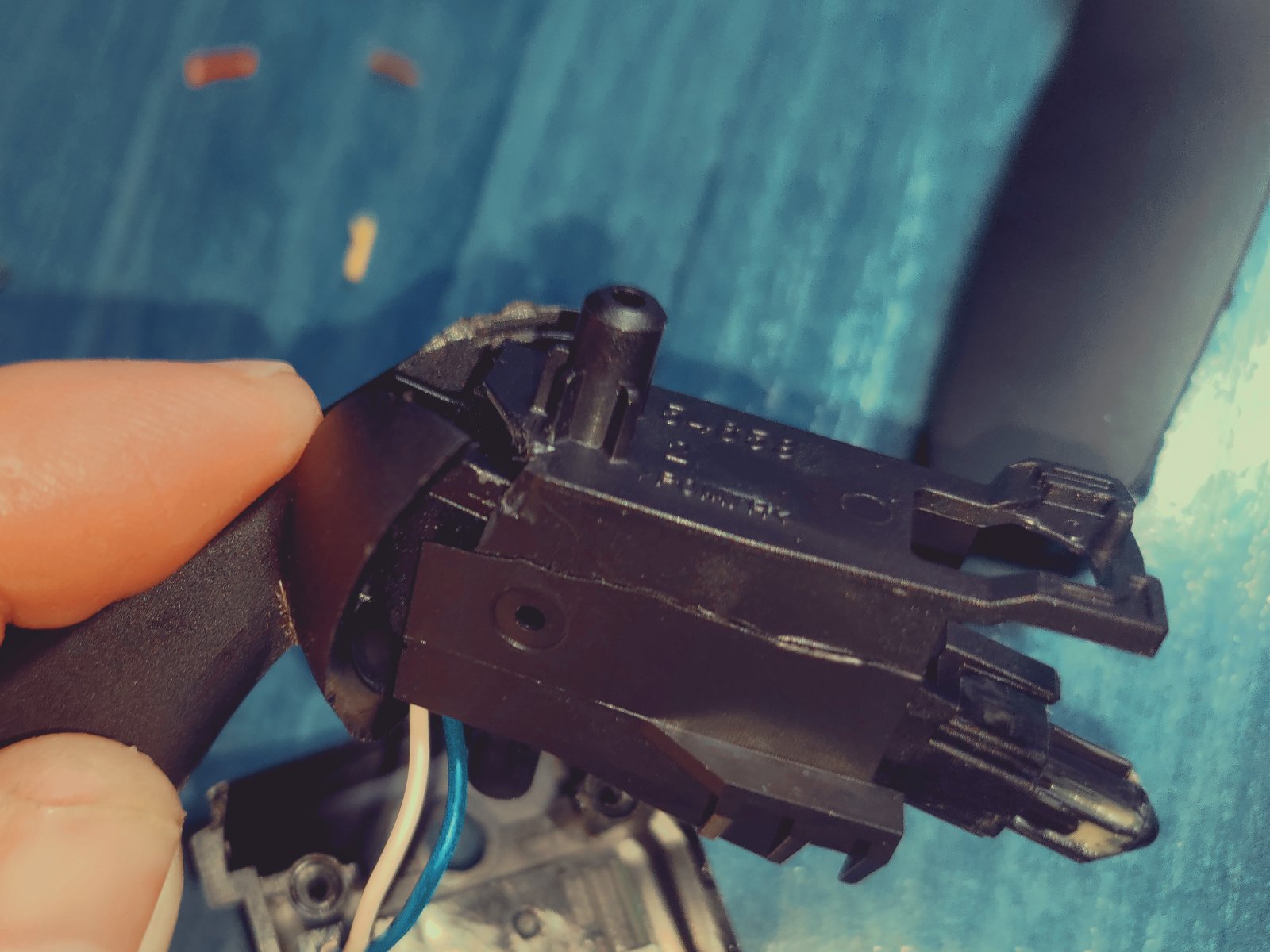

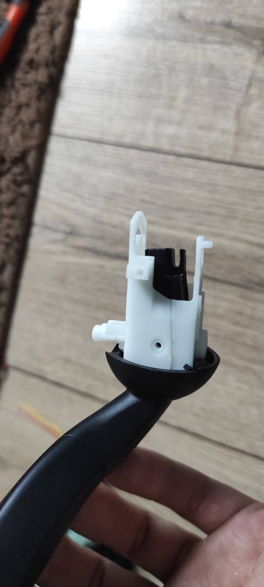

W trakcie składania wyszła konieczność dodatkowej przeróbki manetki tempomatu. Chodzi o plastik, który przełożyliśmy z manetki A4. Jeden z jego rogów (czerwona strzałka) koliduje z zatrzaskiem tylnej osłony manetki. W A4 osłona manetki z tyłu nie sięga do obudowy kierownicy, a w A3 jest odwronie - biegnie aż do tego półkola wchodzącego do kolumny. Z tego powodu na końcu znajduje się zatrzask, na którego trzeba zrobić miejsce:
 1482971702_P_20230111_165229copy.thumb.jpg.4e0c580f6799f5f6c13c2223b02c5b66.jpg.a5103127aec3fb8ca59106207e28f120.jpg
 Dlatego też musimy ściąć cały róg wspomnianego plastiku mniej więcej do tej postaci:
 1888708564_P_20230111_165852copy.thumb.jpg.12e883f5c64b7af9a025a86552318c14.jpg.248ccb0d338bf20044b1178634c5a787.jpg
Wtedy wszystko będzie nam pasowało i działało. U mnie efekt finalny wygląda tak:
830259958_P_20230111_173049copy.jpg.87259d68be6b828cf966fb1c3af5e248.thumb.jpg.7a984373098c8b8c98049f63ac411a3e.jpg
