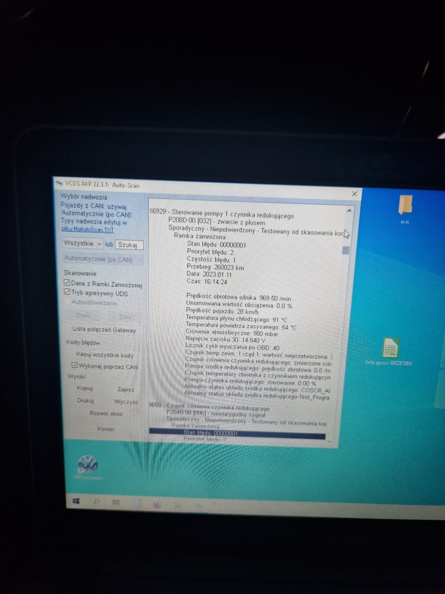

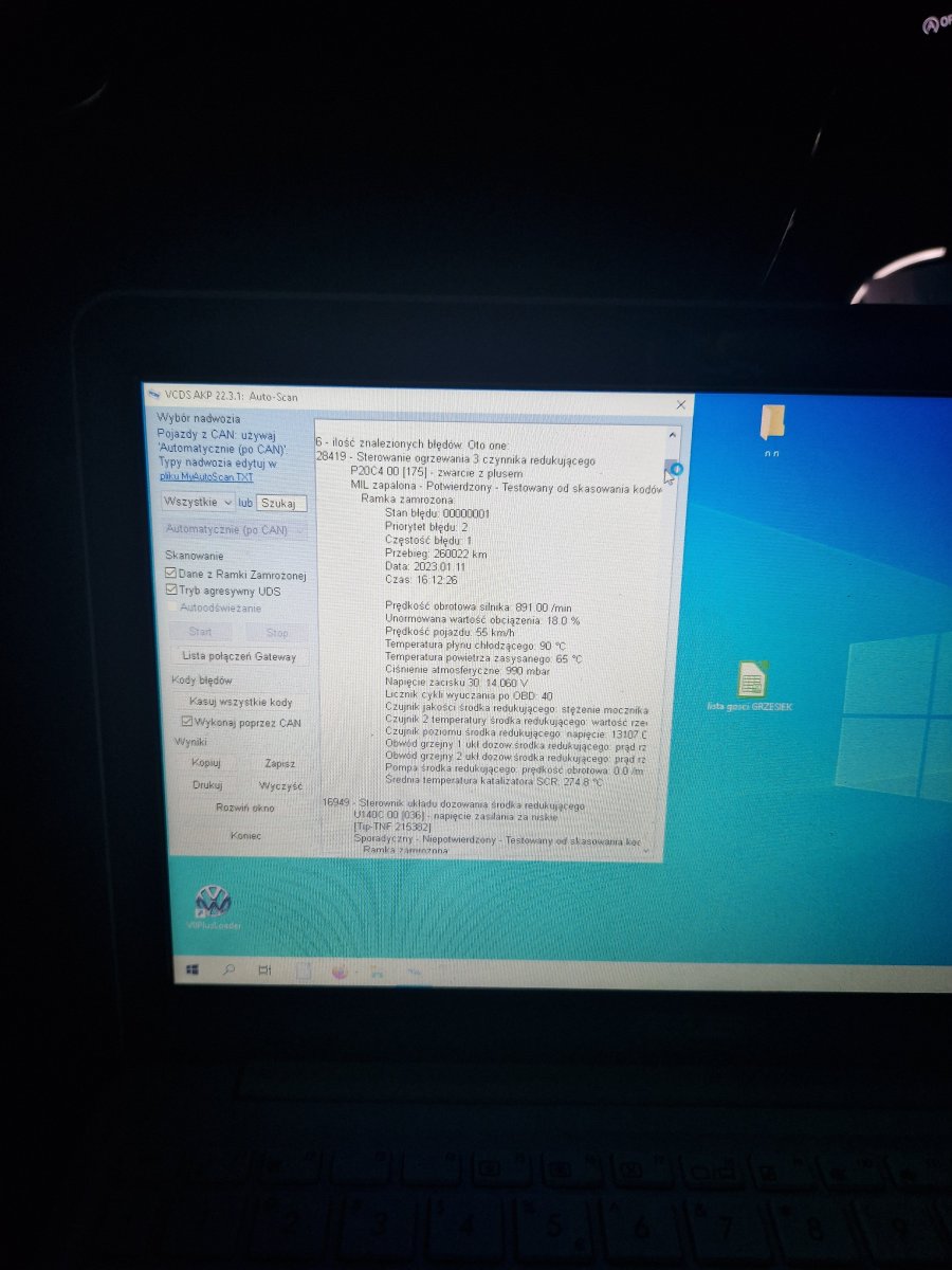

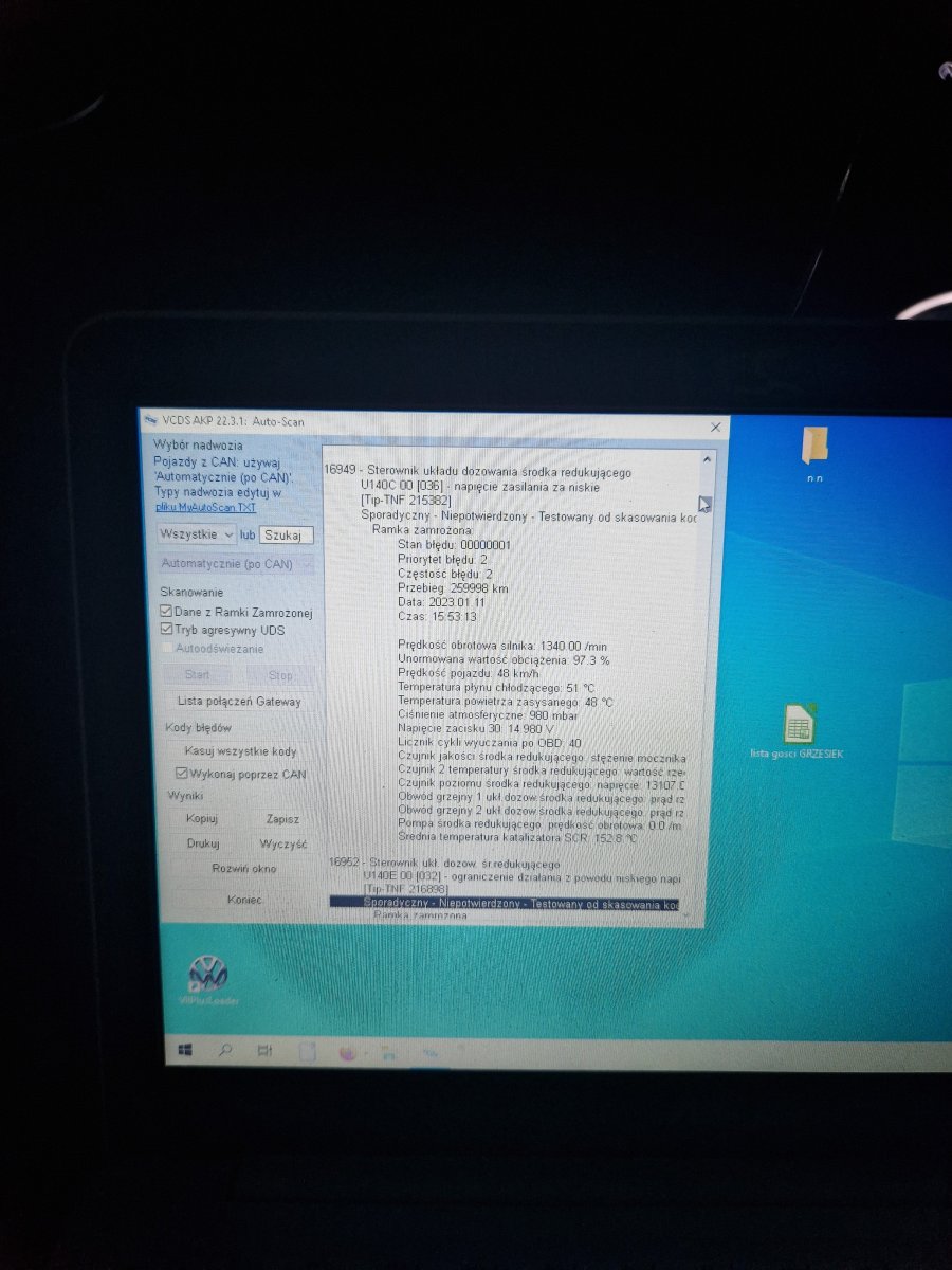

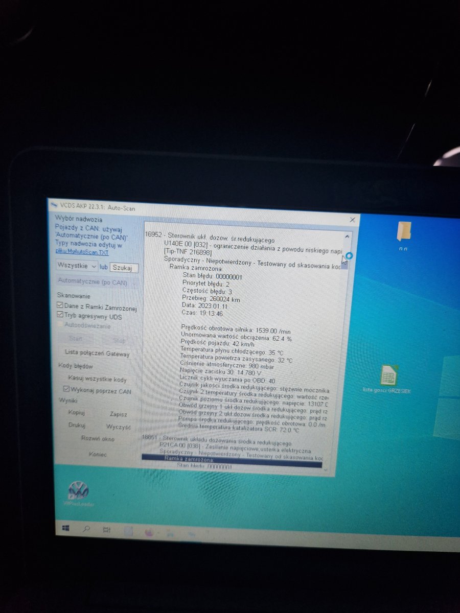

Witam po wymianie oleju w skrzyni automatycznej stronic wyskoczyły  mi takie błędy czy mają one coś wspólnego z wymianą? 20230111_194502.thumb.jpg.8f0662fe93562be2b13cd61f548b4963.jpg20230111_194537.thumb.jpg.e01a7fbbc057d087f89bfc7d0e2d4925.jpg

Te błędy nie mają nic wspólnego z wymianą oleju w skrzyni. Prawdopodobnie masz usterkę sterownikaAdBlue. Poczytaj tutaj o tym.
