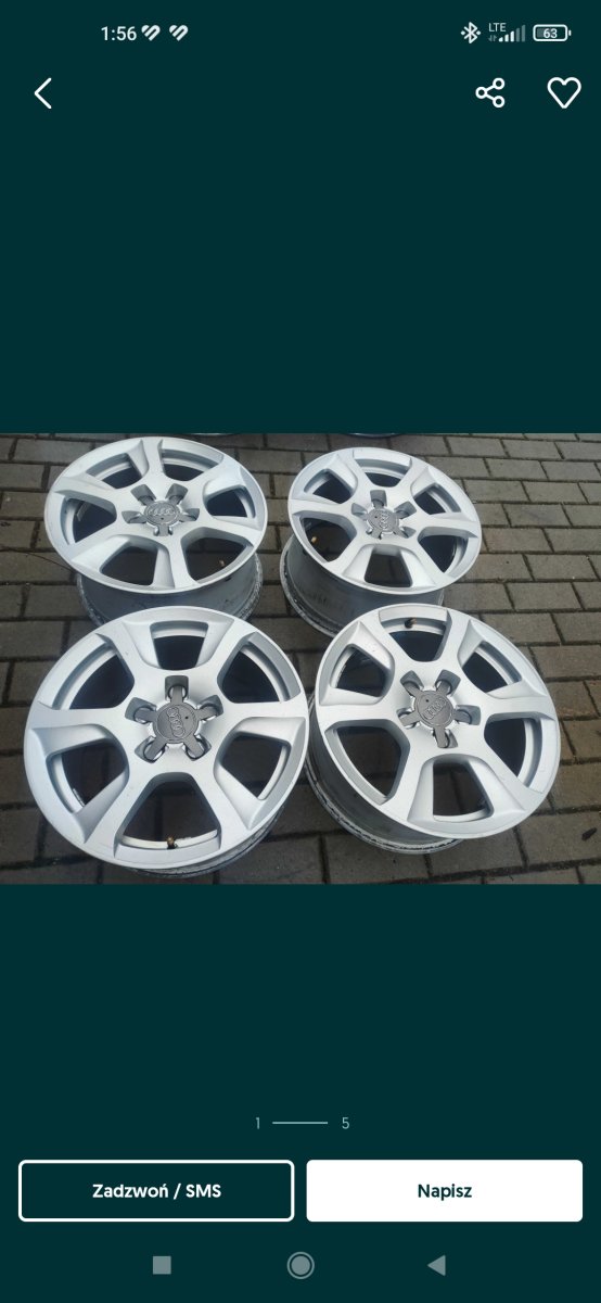

Koledzy jeszcze jedno czy te fele podejdą do 320
jo
Dzięki
