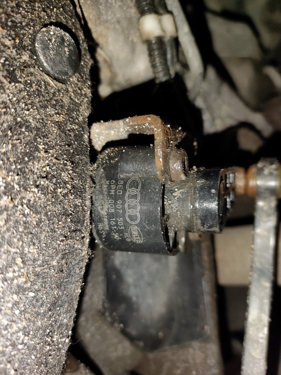

Mam audi a4 b6 1.9 z 2004r i padł mi czujnik poziomowania świateł o oznaczeniu 8E0907503 i nie ma nigdzie nowego o tym nr. Czy będzie pasować inny nr bo nigdzie nie znalazłem odpowiedzi

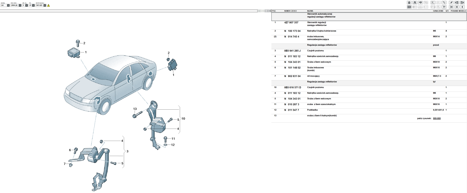

Ja w ETCE widzę takie numerki
Właśnie ten co tu jest na schemacie jest dostępny i nie wiem czy będzie pasował czy błąd nie będzie wyskakiwal

@sikora166jak u mnie padł czujnik poziomowania to kupiłem pierwszy z brzegu na allegro i pasował. Ogólnie to samopoziom do auta dokładałem sam podczas montażu bixów i też czujniki kupowałem na dwóch oddzielnych aukcjach, nie zwracając uwagi na ich numery, więc poprostu kup czujnik od a4 b6/b7 i będzie git. Radzę tylko kupić oryginał z ASO lub używkę - zamienniki sobie daruj.
