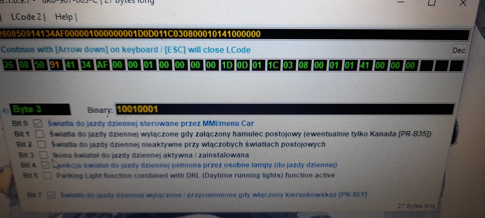

Swiatla dzienne
Witam,posiadam radio concert i na wyswietlaczu nie moge wylaczyc swiatel dziennych.Dodam ze funkcja ta jest zakodowana vcds a na wyswietlaczu jej nie ma.Czy ktos wie jak to opanowac.20230126_190658.thumb.jpg.c106019d5efb7c830f793c58bdb82828.jpg
Edytowane przez Generał1
Może się mylę ale w radiu concert nie jest to możliwe. Tylko w MMI.
Poprzednio mialem chorusa i ta funkcja byla,w tym concercie tez to mialem ale zniklo.
Samo z siebie? czy zmieniałeś coś w kodowaniach?
Byla sciagana ochrona komponentu,ale po tym zabiegu funkcja ta byla na wyswietlaczu i dzialala.
