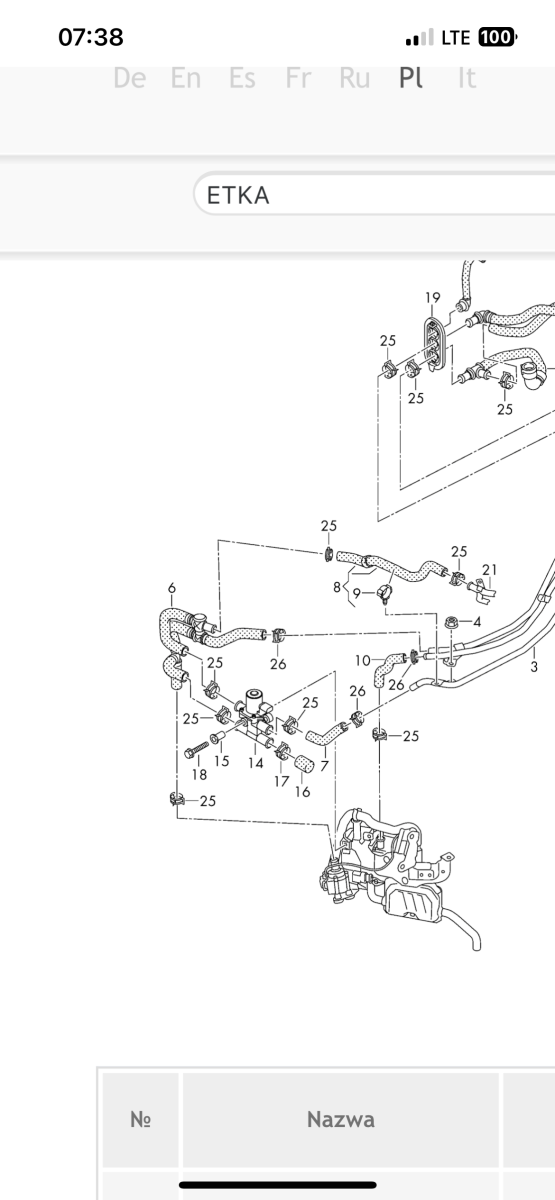

MAŁYrolus Opublikowano 12 Marca 2023 Opublikowano 12 Marca 2023 Witam wie może ktoś jaki przewód grzie podłączyć ? Chodzi o przewody wodne z webasta.pozdrawiam
Dev Opublikowano 12 Marca 2023 Opublikowano 12 Marca 2023 (edytowane) Rurę przez którą idzie ciepły plyn z pieca wpinasz w rurę która idzie od głowicy do nagrzewnicy, a powrót do silnika. Poszukaj sobie w ETCE schematu, tam widać co i jak Edytowane 12 Marca 2023 przez Dev
MAŁYrolus Opublikowano 12 Marca 2023 Autor Opublikowano 12 Marca 2023 No ale tam sa 4 węże cos ze schematów wynika że przychodzi jakis trujnik i coś jeszcze
MAŁYrolus Opublikowano 12 Marca 2023 Autor Opublikowano 12 Marca 2023 ETCE co masz na myśli ? Masz może jakieś foto? Pozdrawiam
Dev Opublikowano 12 Marca 2023 Opublikowano 12 Marca 2023 Auto części zamienne Porsche ETKA Online > WebAutoCats.com WEBAUTOCATS.COM Auto części zamienne Porsche ETKA Online.
MAŁYrolus Opublikowano 13 Marca 2023 Autor Opublikowano 13 Marca 2023 9 godzin temu, Dev napisał(a): Auto części zamienne Porsche ETKA Online > WebAutoCats.com WEBAUTOCATS.COM Auto części zamienne Porsche ETKA Online.

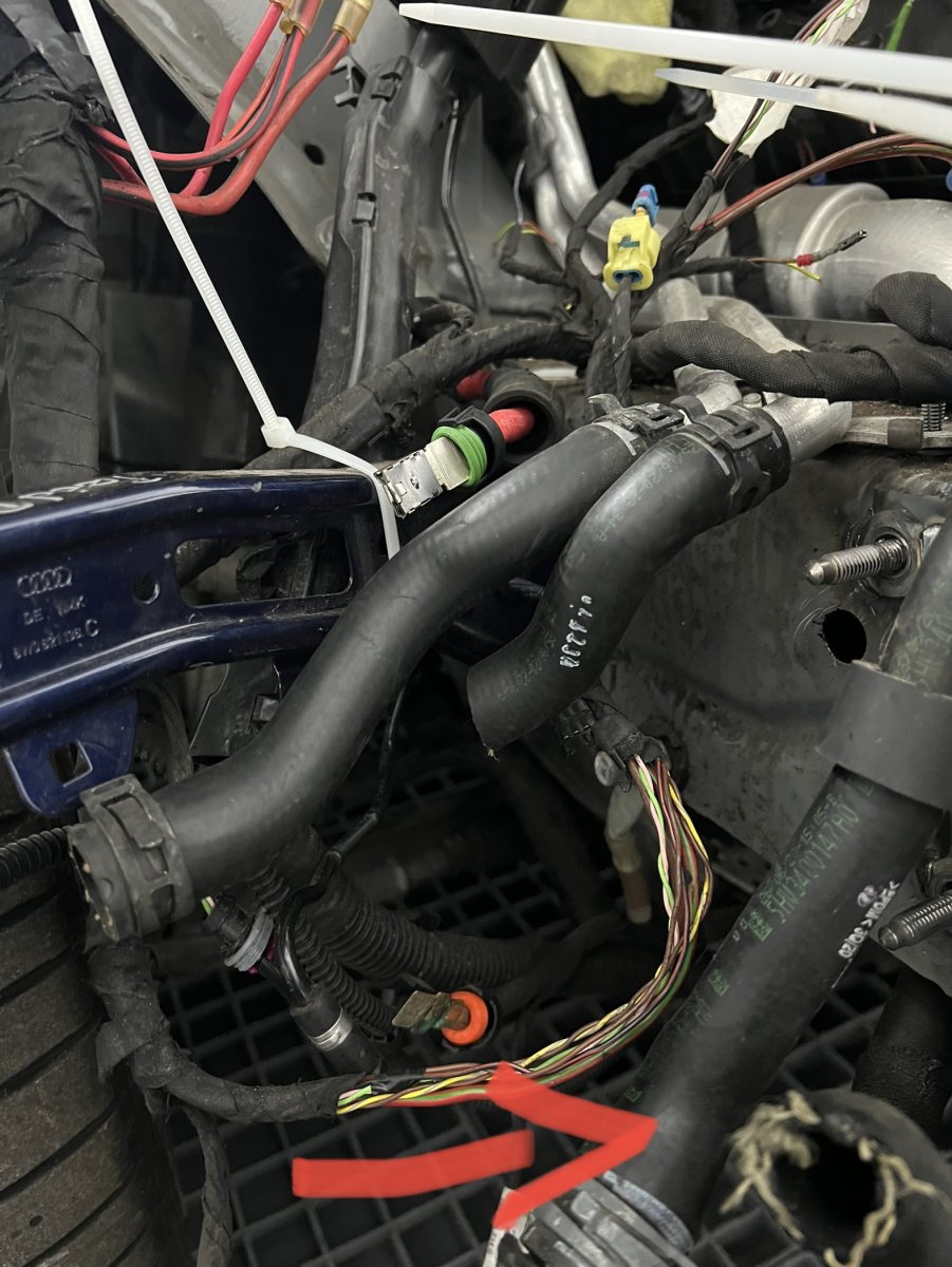

MAŁYrolus Opublikowano 13 Marca 2023 Autor Opublikowano 13 Marca 2023 No coś takiego znalazłem aletam cos jest miedzy przewodami i nie wiem za bardzo co to jest
lucasek Opublikowano 13 Marca 2023 Opublikowano 13 Marca 2023 (edytowane) O który element pytasz? Przewody gumowe wpina się w podwójną rurkę która idzie wzdłuż błotnika i kończy się przed grodzią. Samochód taki jak w Twoim opisie? Edytowane 13 Marca 2023 przez lucasek
MAŁYrolus Opublikowano 13 Marca 2023 Autor Opublikowano 13 Marca 2023 O te 4 przewody gumowe mi chodzi cos tam jeszcze przychodzi jakiś zawór czy trujnik według schematu
MAŁYrolus Opublikowano 13 Marca 2023 Autor Opublikowano 13 Marca 2023 To jest przy samym webasto auto to 3.0 tdi 286 koni czy jakos tak
lucasek Opublikowano 13 Marca 2023 Opublikowano 13 Marca 2023 (edytowane) Musisz mieć jeszcze zawór elektromagnetyczny poz. 14 Edytowane 13 Marca 2023 przez lucasek
lucasek Opublikowano 13 Marca 2023 Opublikowano 13 Marca 2023 (edytowane) I jeszcze taki wąż gumowy tam jest według schematu poz. 6 Edytowane 13 Marca 2023 przez lucasek
MAŁYrolus Opublikowano 13 Marca 2023 Autor Opublikowano 13 Marca 2023 A jakies numery albo jak to znaleść?
lucasek Opublikowano 13 Marca 2023 Opublikowano 13 Marca 2023 (edytowane) 6 minut temu, MA?Yrolus napisał(a): A jakies numery albo jak to znaleść? Zawór elektromagnetyczny - 8E0820036 Wąż cieczy chłodzącej - 8W0265348C (numer z końcówką "C" zamienia się na 8W0265348H) Edytowane 13 Marca 2023 przez lucasek
MAŁYrolus Opublikowano 13 Marca 2023 Autor Opublikowano 13 Marca 2023 Dzięki ci bardzo za podpowiedz a jak bys jeszcze mogł powiedzieć po jakim numerze szukac te dwa trujniki z tymi wężami z drugiej fotki
lucasek Opublikowano 13 Marca 2023 Opublikowano 13 Marca 2023 To jest jedna całość: Audi A4 B9 Coolant Water Pipe Hose 8W0265348C Genuine for sale online | eBay WWW.EBAY.CO.UK Find many great new & used options and get the best deals for Audi A4 B9 Coolant Water Pipe Hose 8W0265348C Genuine at the best...
