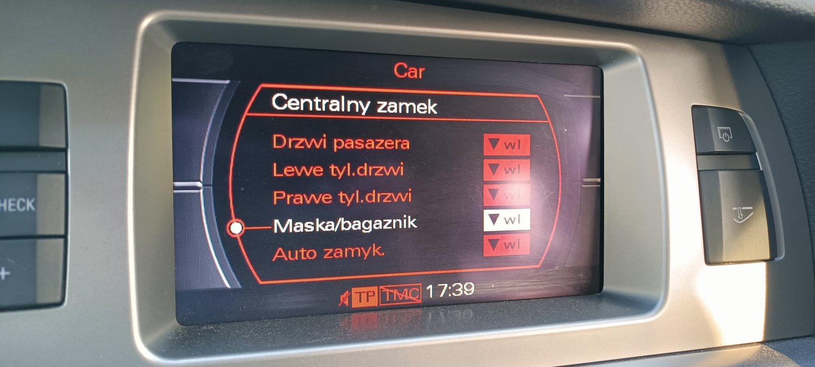

Zobacz w ustawieniach pojazdu w MMI, może tam jest coś w centralnym zamku odznaczone. Nie pamiętam czy w tym modelu jest możliwość odznaczenia.
Jak nie to podpiąć pod komputer diagnostyczny i sczytać błędy. Być może jest coś zapisane.
@Muskel1 wszystko włączone jak było, a jak wcześniej sprawdzałem właśnie nie było błędu, sprawdzę jeszcze raz
