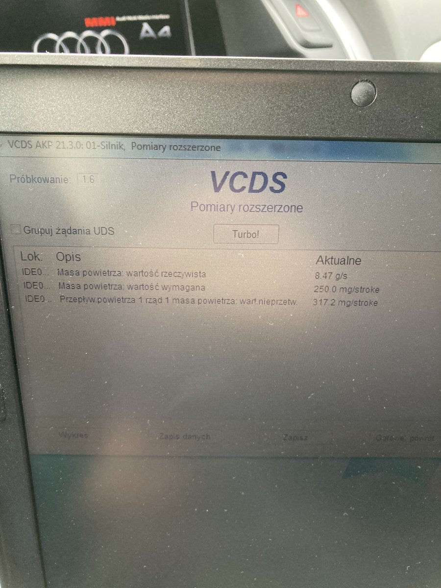

Czy wartości przepływomierza w A4 B8 2.0TDI są poprawne?
Czy można stwierdzić po parametrach poniżej czy przepływomierz przypadkiem nie zawyża wskazań ?
Wartość wymagana 250
a przepływ rzeczywisty 317 (skacze w przedziale 300-320)
przy wolnych obrotach i przy 2500obr.
Częściowo sam sobie odpowiem?, tak zawyża ?
Po przeliczeniu dla prędkości obrotowej 830obr/min, wartość powinna wynosić w zaokrągleniu 7g/s (równowartość 250mg/storke)
Wiec zawyża o około 20% i teraz pytanie czy to dużo ? Ja nie wiem a może ktoś ?
P.S. Po co mi to: zmierzam do tego czy przez zawyżanie wskazań prZeplywki, sterownik nie podaje za dużo paliwa i mieszanka nie jest zbyt bogata, tym samym nie produkuje zbyt dużo sadzy..
Sprawdź pod obciążeniem. Przepływomierz może dobrze mierzyć tylko jest nieszczelność lub zaślepiony egr

A jakie masz cisnienia dpf  ? bo ja po wypaleniu mam 10 htp , a przed okolo 25htp i tez mase powietrza 320g/suw  a powinno byc 250
po wypaleniu 9-10hPa, przed wypalaniem gdy już sadza zmierzona dochodzi do 23g - około 30hPa na wolnych
No to bardzo podobnie mam .
Ja nieszcelosci nie mam sprawdzane ,egr wyczyszcone a chłodniczka niskocisnie iowego nowa ,kolektor ssacy nowy I nadal zawyza powietrze.
mam ciekawą informację, mianowicie od jakiegoś czasu zaczął mi się DPF wypalać coraz częściej nie mogę dobić do 200km, wypalanie co 140-170km. Wczoraj sprawdziłem wskazanie przepływomierza, co się okazuje masa powietrza urosła do 540mg/storke (kiedyś było 320). Układa się to w jakąś logikę że przepływomierz jeszcze bardziej zawyża ale nie mam doświadczenia w takich diagnozach i muszę porozmawiać z kimś kto się zna w temacie...
A może ktoś z bardziej zorientowanych na forum coś podpowie ?

Tak byłem, zrobił logi dynamiczne i wszystko w normie. Odziwo przepływka pokazuje też poprawne wartości ?. Generalnie nie ma się do czego przyczepić, nie ma pkt zaczepienia. Mówił że bywają problemy ze szczelnością chłodnicy spalin w tych silnikach ale wtedy wali błędami.
Wczoraj przed wizytą miałem też wypalanie (dobiło do 200 km więc jest lepiej) dziwne bo nic nie robiłem, jedynie wymieniłem filtr powietrza w niedzielę bo miałem na zapasie ale to nie powinno mieć wpływu.
Jeżeli sytuacja się pogorszy to mam mu dać na cały dzień i będzie szukał drobiazgowo. Gość robi programy, wyłączał mi programowo AdBlue, jest sporo lat na rynku i ma dobrą opinie w kręgu mechaników w okolicy więc mam do niego zaufanie.
Pewnie zaraz ktoś mnie skrytykuje ale postanowiłem zalać LIQUI MOLY 2650, nie wiem czy pomoże ale na pewno nie zaszkodzi. Kolega miał cyrki i ustabilizowało mu się wypalanie po tym, oczywiście to nie zdziała cudów jak masz jakąś usterkę ale tak jak u mnie nie widać nic niepokojącego poza krótszymi interwałami to spróbuję. ?
