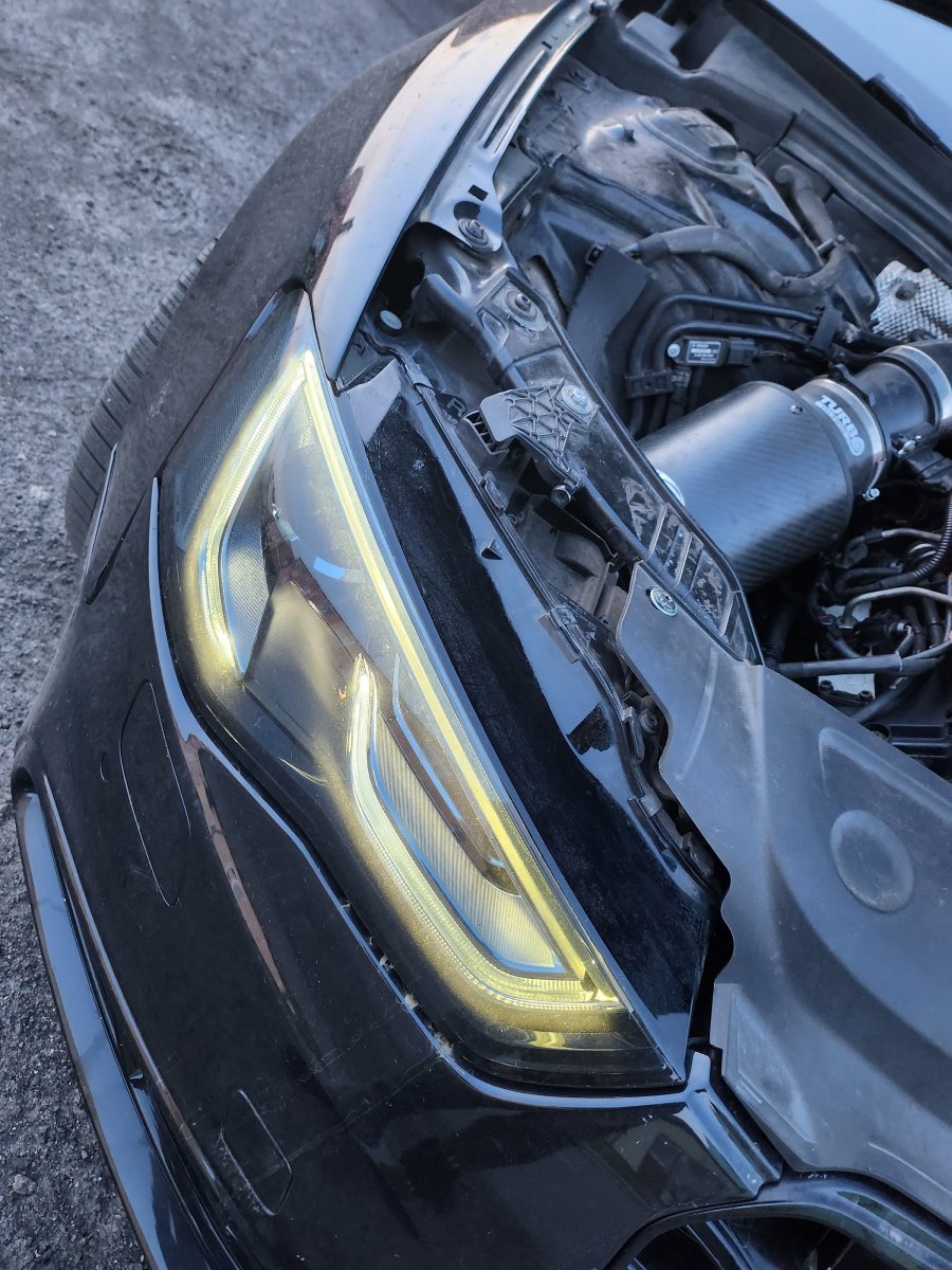

Wysyłam zdjęcie lampy która jest zamontowana

Dosyłam zdjęcia lamp
Słabo widać na tych zdjęciach.
Jeżeli dobrze widzę, nie są to skrętne.
Popatrz z bliska czy masz w lampie żarówkę H7 jak na dolnym zdjęciu.
Jak nie masz, to nie są skrętne.
No to w takim razie nie mam skrętnych lecz błąd od lamp skrętnych widnieje mi na desce
Podepnij pod komputer  wykonaj pełny autoscan i go tu wrzuć w formie pliku tekstowego .txt
