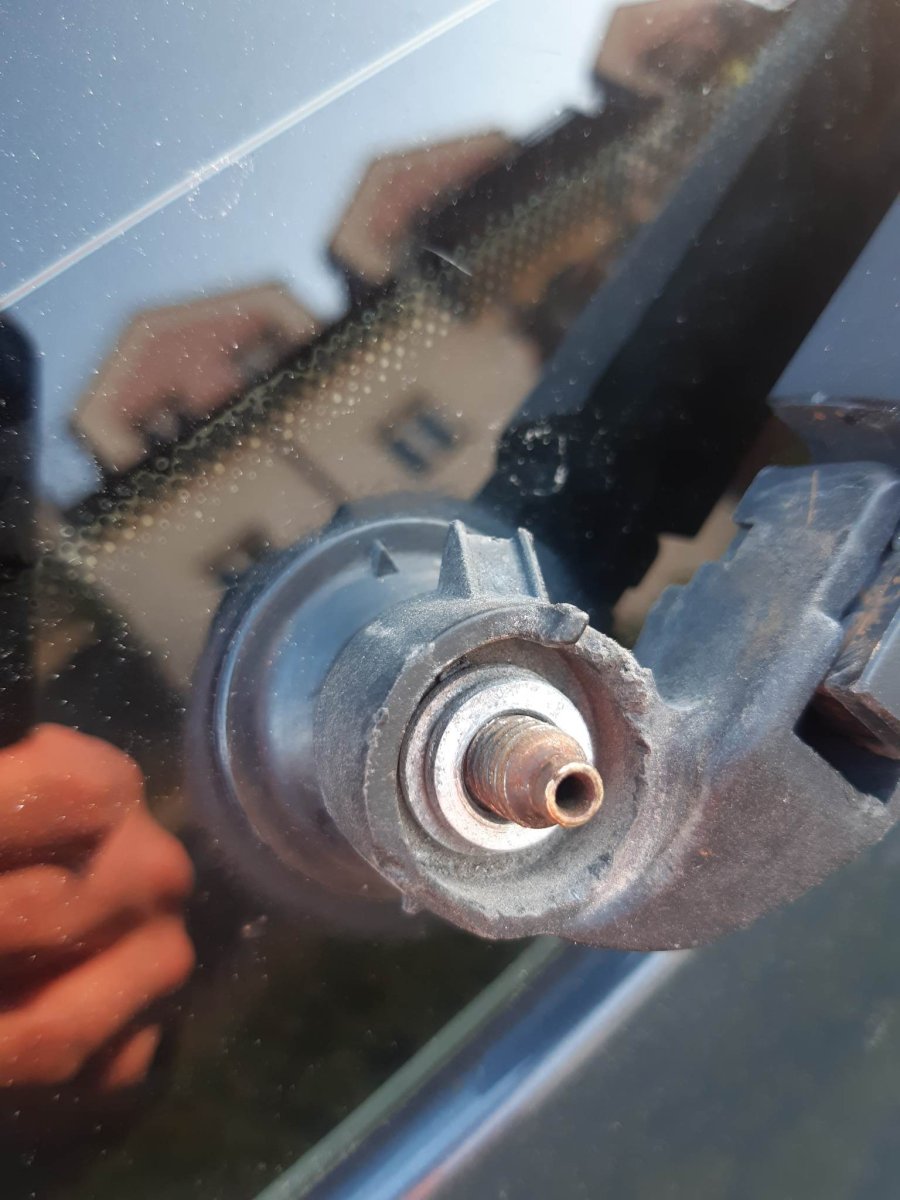

Avari 1 Opublikowano 8 Maja 2023 Udostępnij Opublikowano 8 Maja 2023 (edytowane) Cześć, Zsunął mi się spryskiwacz tylnej szyby przez co kilka razy spryskałem szybę bez niego i poleciał płyn w klapę. Małe ilości płynu z niej wyciekały, dzień później po odpaleniu auta tylna wycieraczka zawsze po odpaleniu zapłonu wykonuje dzwiny ruch mimo, że jest na off. Ramie wycieraczki nie zachowuje się tak jak wcześniej, potrafi np ustać w pół szyby.. Co mogę z tym zrobić? Poczekać aż wyschnie i oczekiwać poprawy czy rozkręcać plastiki klapy, tylko czy samemu coś tam w ogóle zrobię bez części.. Myślałem, że może coś popsułem jak tego samego dnia lekko dokręcałem tą wycieraczkę no ale to nie jest raczej możliwe. PS. co zonacza ta strzałeczka ze zdjęcia na tej gumie? Edytowane 8 Maja 2023 przez Avari Odnośnik do komentarza Udostępnij na innych stronach Więcej opcji udostępniania...
Rozwiązanie Muskel1 1332 Opublikowano 8 Maja 2023 Rozwiązanie Udostępnij Opublikowano 8 Maja 2023 Silniczek zalany. Najczęściej po zalaniu nadaje się tylko do wymiany. Odnośnik do komentarza Udostępnij na innych stronach Więcej opcji udostępniania...
Avari 1 Opublikowano 8 Maja 2023 Autor Udostępnij Opublikowano 8 Maja 2023 Tego się obawiałem, jak nie zacznie działać za kilka dni to go wymienię, możę wystarczy zdjąć plastik żeby się tam dostać.. Czy to będzie np taki? allegro.pl ALLEGRO.PL Czy może ten? allegro.pl ALLEGRO.PL Sprawdziłbym po numerach ale nie chce rozbierać dwa razy... Odnośnik do komentarza Udostępnij na innych stronach Więcej opcji udostępniania...
Muskel1 1332 Opublikowano 8 Maja 2023 Udostępnij Opublikowano 8 Maja 2023 Musisz dobrać po VINie. Odnośnik do komentarza Udostępnij na innych stronach Więcej opcji udostępniania...
