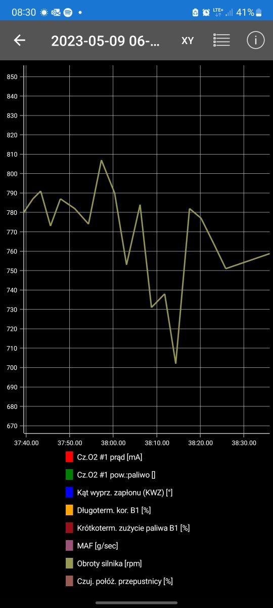

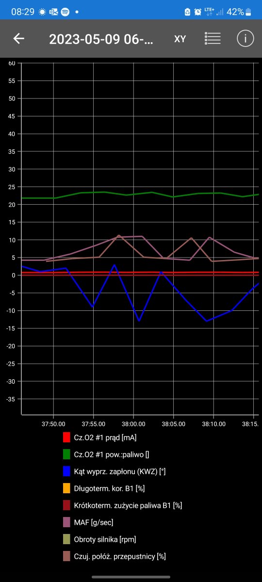

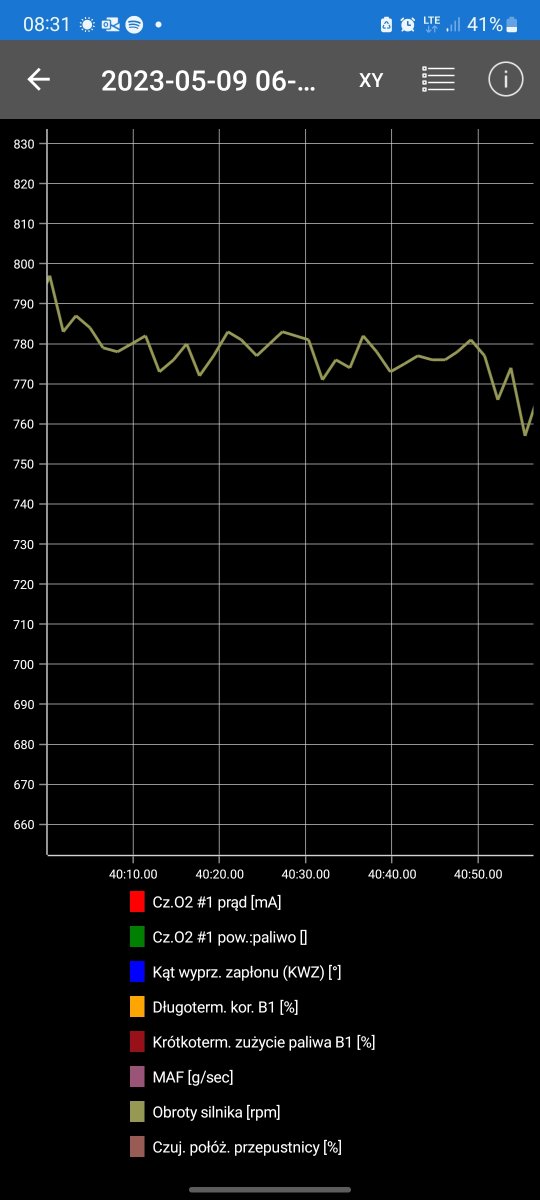

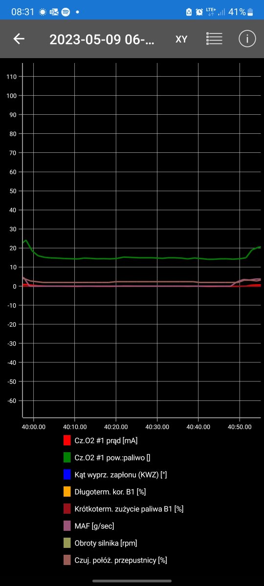

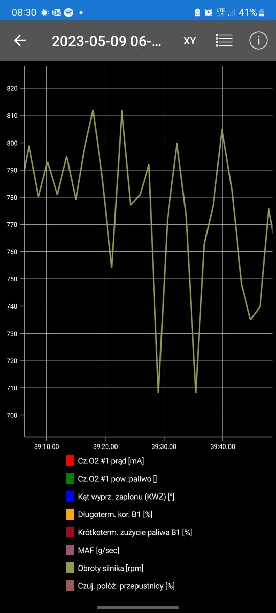

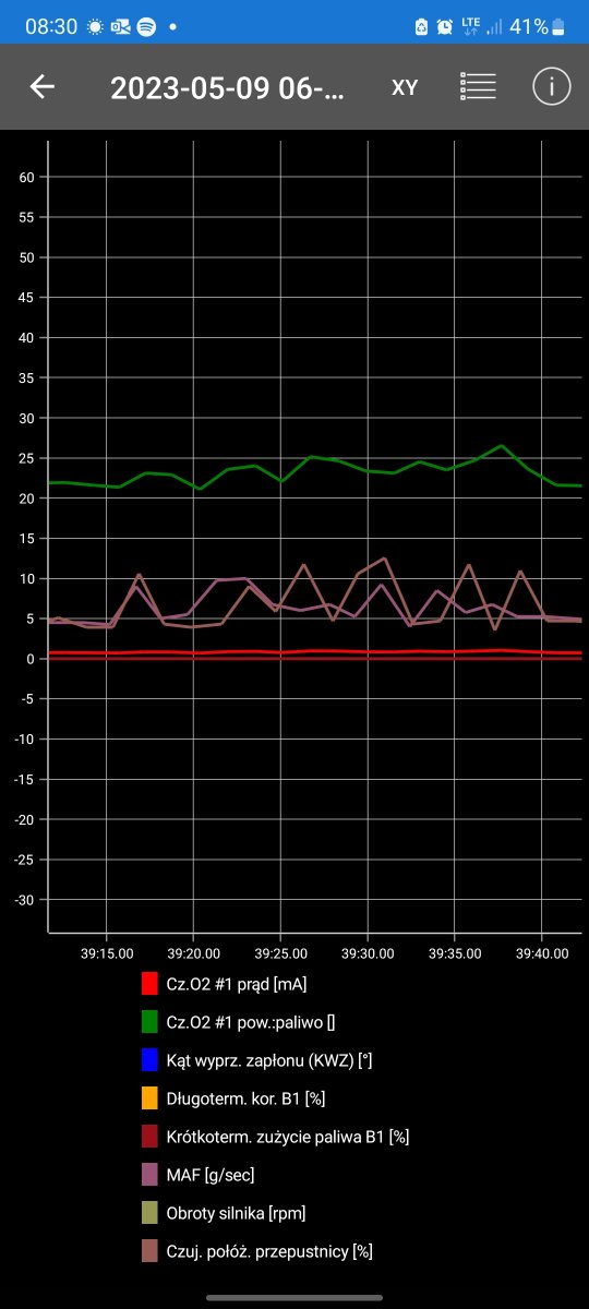

P.S. wszystkie pliki są przy autku zaparkowanym na wolnych obrotach i biegu jałowym i powinny być czytane wg klucza:
1 + 12 razem - obroty stabilne (wyłączenie wtyczki przepływomierza)
2 + 21 razem - falujące obroty, wibrujący silnik
3 + 31 razem - falujące obroty, wibrujący silnik

Zrób logi vcds jak należy. Masz obszerny temat o diagnostyce alt. Poza tym sondę z Delphi możesz od razu do kosza wywalić.
Rozumiem, no to będę zamieniał na starą, bo jakoś wydaje mi się że lepiej wszystko chodziło nawet z dziurawym ezektorem. A razem z nową sondą zmieniłem też ten ezektor z przewodami podciśnienia. Być może to on był całym winowajcą?
Wrzucę starą sondę i dam znać.
A co do logów w VCDS to zielonego pojęcia nie mam jakim czytnikiem się wpiąć żeby nie pójść z torbami. Z całym szacunkiem, ale te dedykowane HEX kosztują fortunę. Czy kolega mógłby ewentualnie pokierować do wątku o diagnostyce alt?
Chińczyk kosztuje poniżej 200zl, to taki majątek? Taniej niż jednorazowe podpięcie u mechanika teraz.
Temat diagnostyce  jest w dziale dla silnika 2.0 a4 b6/B7...
