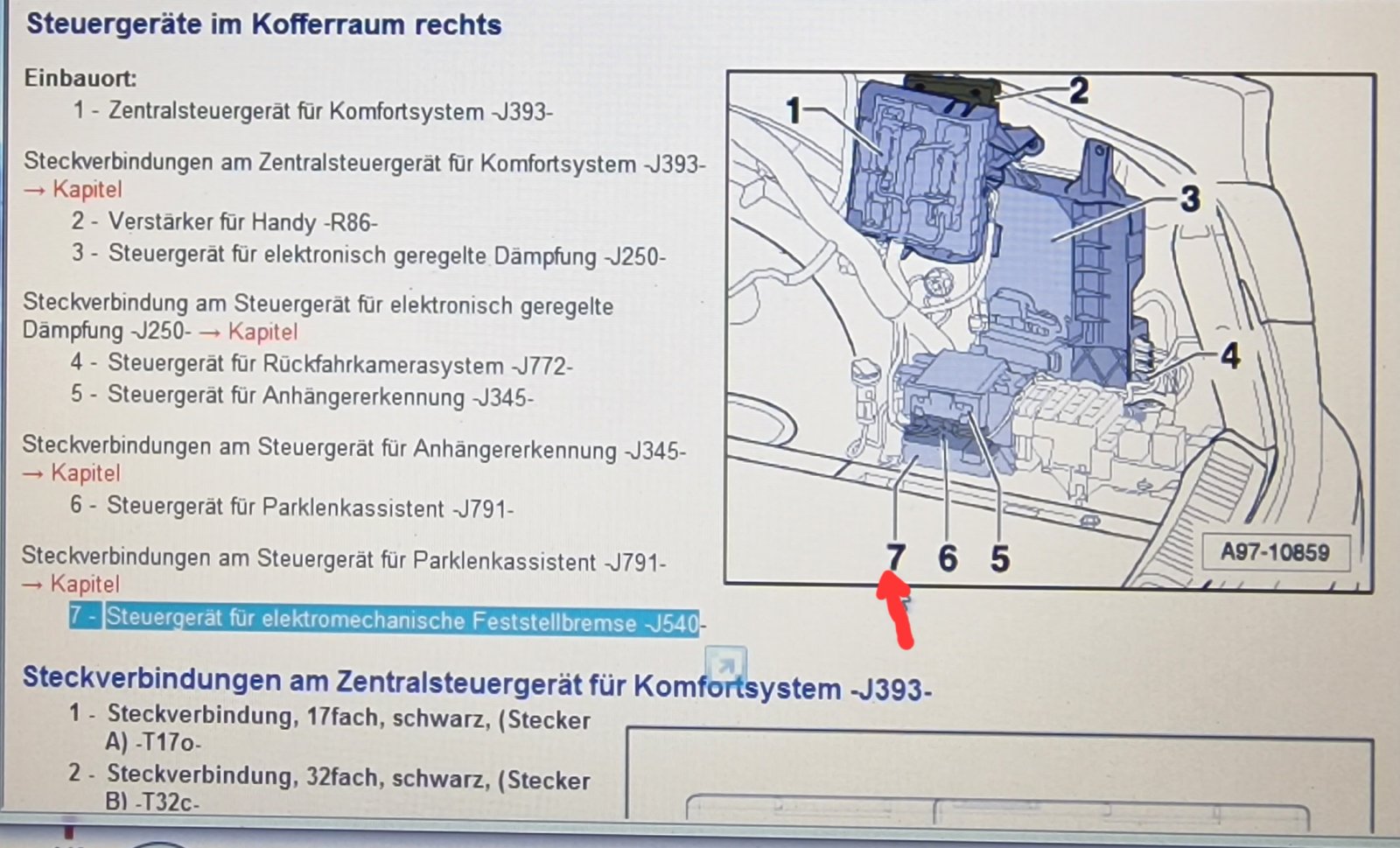

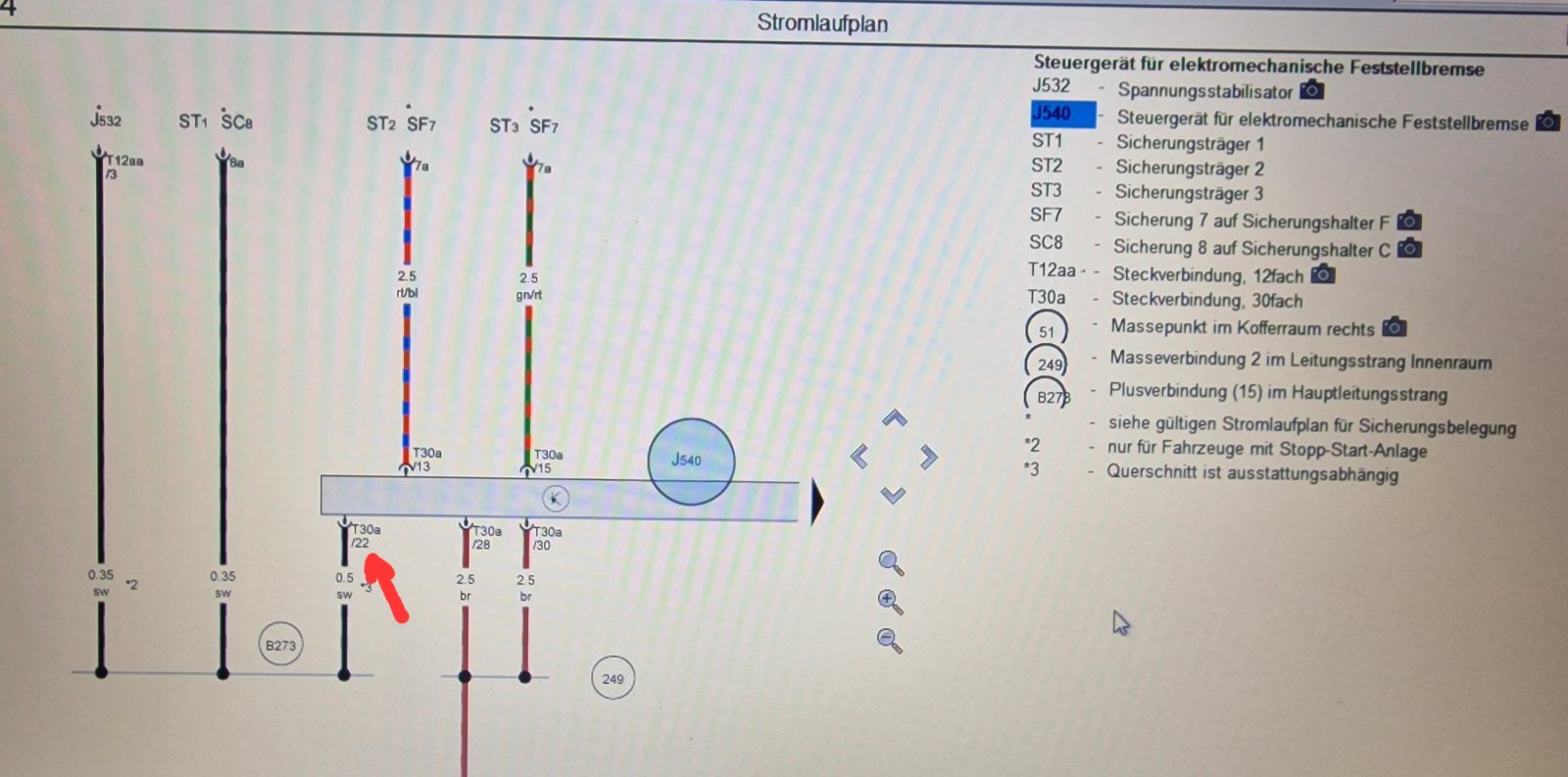

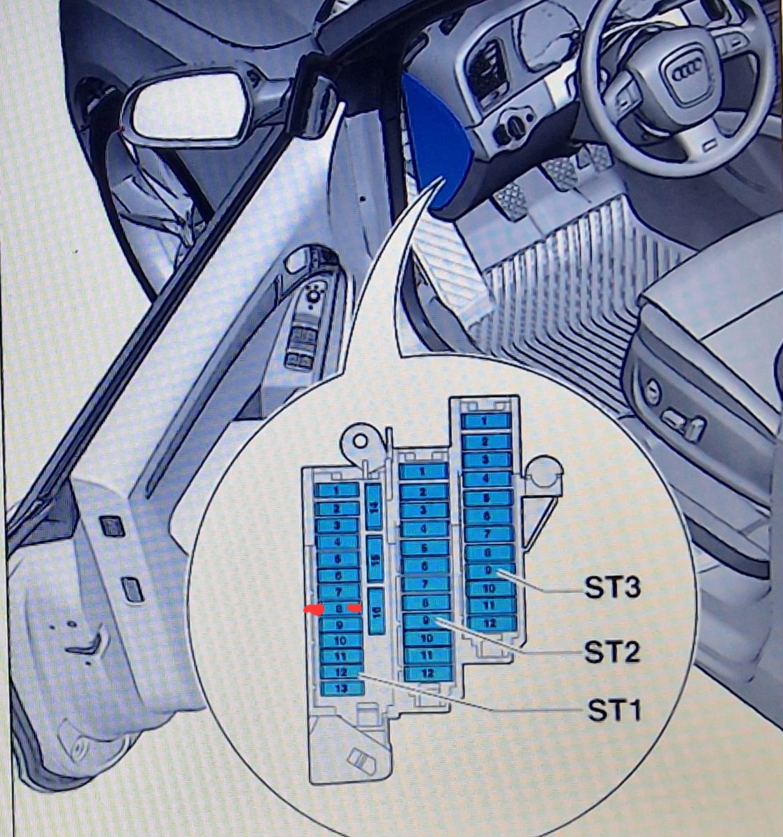

Witam mam taki problem po zapłonie wyrzuca mi błąd hamulca postojowego,  u1405 00 (137)-niewiarygodny sygnał,humulec działa ok . Stało to się po sprawdzeniu bezpieczników od strony kierowcy.

Błąd zacisk 15 w sterowniku hamulca ręcznego J540, oznacza że napięcie z zacisku 15 (czyli przysłowiowe napięcie 12V po zapłonie) daje niewiarygodny sygnał.
Sterownik hamulca ręcznego J540 znajduje się w prawym boczku w tylnym bagażniku (oznaczony nr 7 na poniższym rysunku).
Dostaje on napięcie z zacisku 15 z bezpiecznika nr 8, który znajduje się pod lewym dekielkiem deski rozdzielczej siedzącym w rzędzie ST1 na poniższym rysunku.
Wyciągnij ten bezpiecznik kilka razy i  sprawdź. Być może jest spalony lub kontakty zaśniedziały.
Jeżeli bezpiecznik jest ok i jest na nim napięcie, to musisz sprawdzić w 30-to pinowej kostce sterownika J540, czy na pinie nr 22 (czarny przewód) dochodzi napięcie (z tego bezpiecznika) 12V po zapłonie.
Miałeś racje . Wymieniłem bezpiecznik i usterka usunięta. Wielkie dzięki . Mam jeszcze pytanie do ciebie o te błędy od klimy . Wiem ze to nie ten dział a pomogłeś mi bardzo to i z tym może byś mógł pomoc.

u mnie na bezpieczniku 8 jest zasilanie ale na pinie 22 w bagażniku nie ma i na wszystkich pinach tych zaznaczonych nie ma zasilania czy to po zapłonie czy to bez a na grubych pinach jest zasilanie, gdzie szukać przyczyny ? Nie widać żeby ktoś tam kiedyś grzebał
