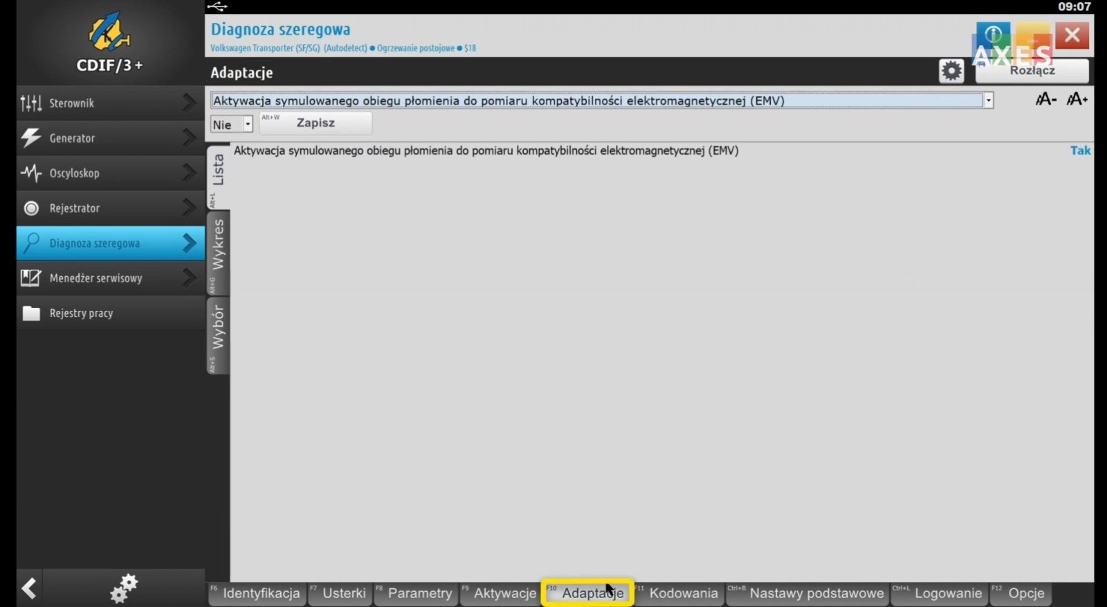

Uruchamiasz program, wybierasz "diagnoza szerwgowa", wybierasz markę pojazdu, model oraz sterownik, w którym chcesz przeprowadzić zmiany (w tym przypadku 07) i klikasz na "połącz".
Następnie tak jak w VCDS i innych programach,  wybierasz z dolnej zakładni "adaptacje" i wybierasz grupę 08, zmieniasz w niej wartość z 0 na 1.

A wiesz może z którym sterownikiem konkretnie się połączyć bo nie pokazuje że to jest 07 tylko jest podana nazwa?
Wrzuć zdjęcie możliwych do wyboru. Powinno być obok opisu widoczne $07
Myślę, że powinien być "Wyświetlacz"
