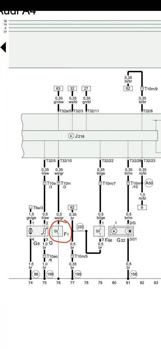

Przy podstawie filtra oleju, podczas próby ściągnięcia gumowej beżowej osłony z czujnika okazało się że przewód jest urwany.
Czy to czujnik ciśnienia oleju?

Fazi to czujnik 0.9 bar tak? Jak widzę po schemacie elektrycznym tego czujnika to przy niskim ciśnieniu oleju, poniżej 0.9 bar zwiera on obwód do masy. Dlaczego na fisie komunikat drze japę w przypadku urwanego przewodu? Przecież nie ma kontaktu do masy... No chyba że sterownik a bardziej licznik widzi że obwód nie ma przejścia i dlatego jest info graficzne i dzwiekowe na blacie?

On zwiera do masy w przypadku prawidłowego ciśnienia oleju (styk NO). Przy słabym ciśnieniu nie będzie masy na pinie i pojawi się komunikat na fis.

Jeszcze raz dzięki, również za wyjaśnienie typu wysterowania komunikatu pokazujacego się na zegarach oraz za schemat ?
