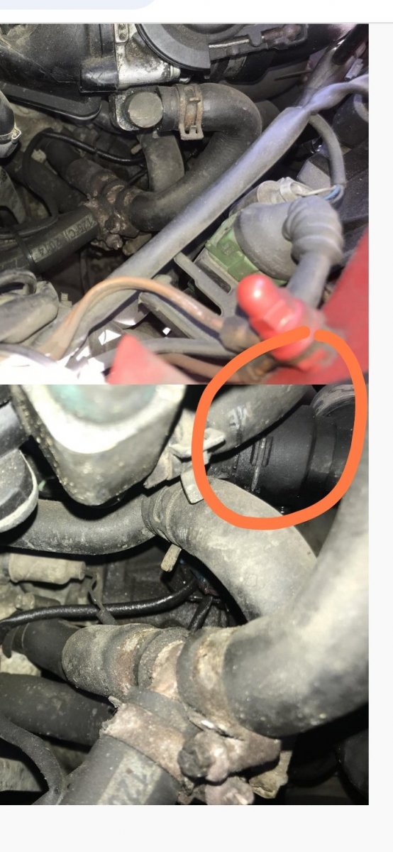

Od pewnego czasu mam problem z wyciekającym płynem chłodniczym który leci aż po skrzyni biegów.
Na drugim zdjęciu widać wyraźne zapocenie i widać tam jakiś jakby czujnik?
Mogłby mi ktoś podpowiedzieć z czego to może kapać ewentualnie co to za czujnik
Może nad czujnikiem to jest jakiś wąż od wody który przecieka?
Cieknie z tego węża
Tam często są wycieki, jest to wąż z nagrzewnicy do magistrali wodnej w głowicy i przez wysokie temperatury te oringi tam szlag trafia.

Okej
Wystarczy wypiąć wąż zmienić oring i będzie git?
Jest tam jakieś dojście od góry czy najlepiej z kanału?
