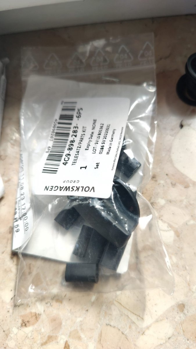

3 godziny temu, ds0 napisał(a):
@H4mm3R a ten zestaw ma jakiś numer?
Fakt że to z A6 C7 ale powinno pasować, wersja czarna 4G9898283 6PS
