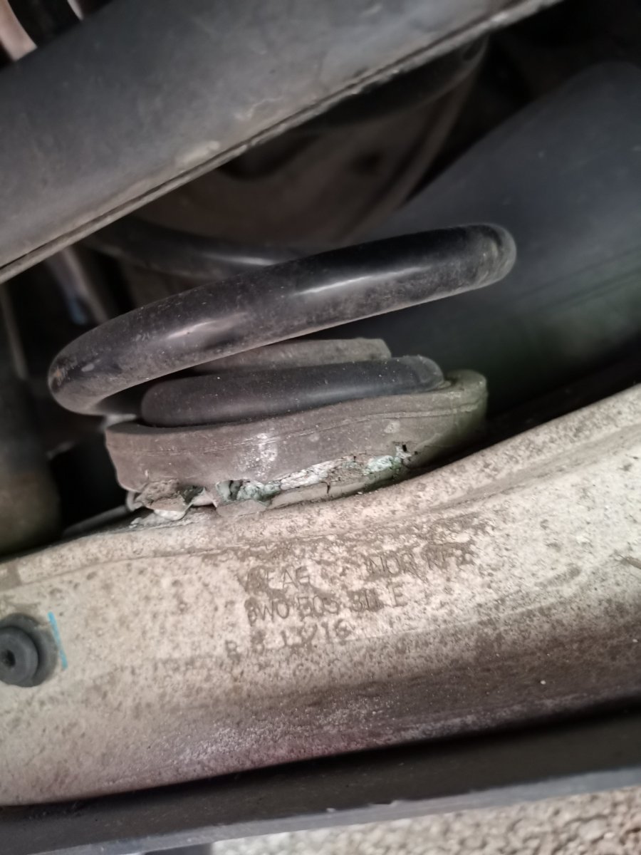

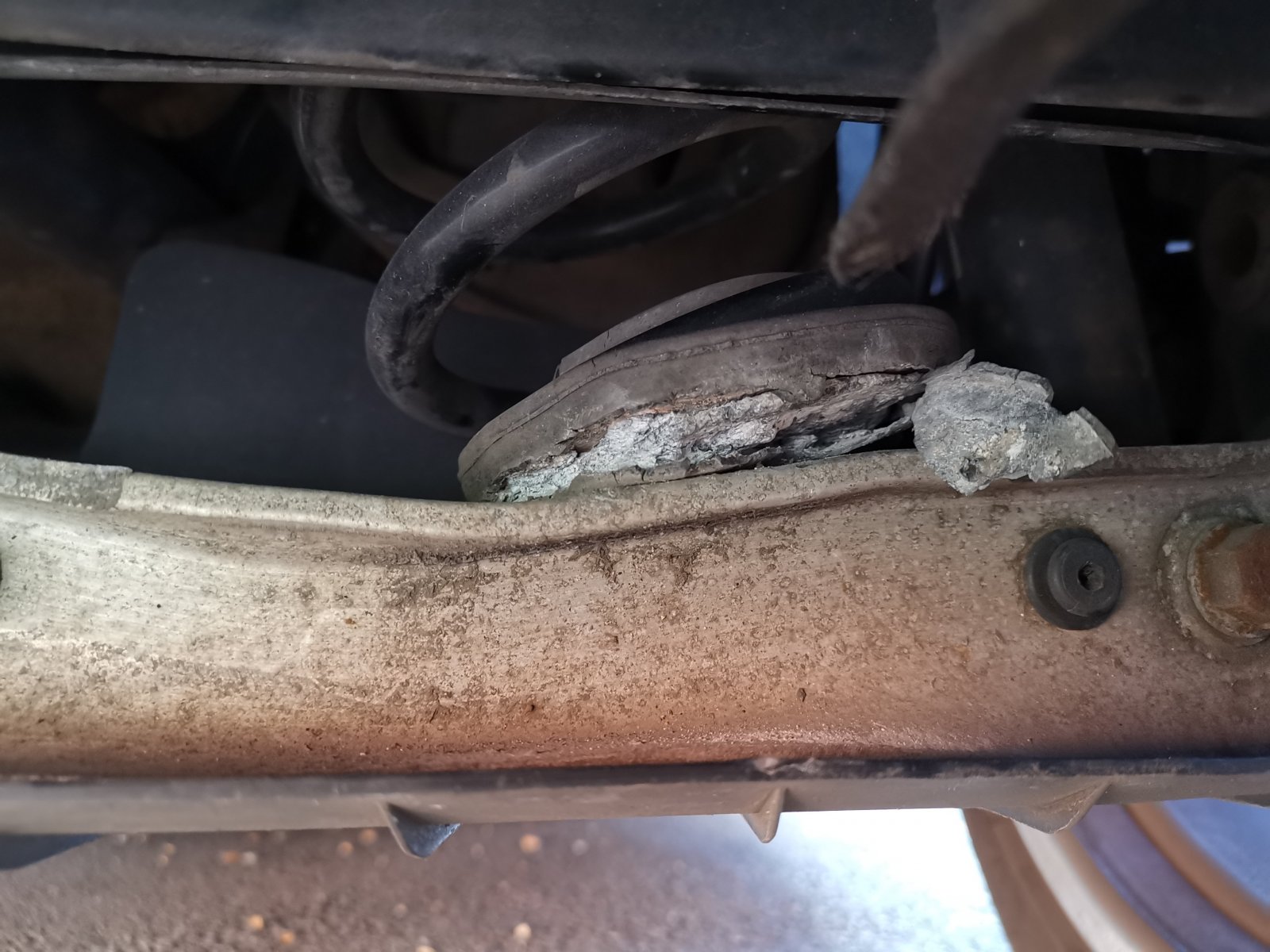

Witam. Mieszkam w UK, robilem przegląd mojego audi a4 b9 ktorego nie przeszedł z powodu sparcialych gum pod sprezynami z tylu (nie wiem jaka jest fachowa nazwa owych gum). Czy jest możliwość ich wymienienia? Jesli tak sa na to jakieś numery seryjne albo fachowa nazwa? W zalaczniku przesylam zdjecia.

 Jest wymienny, podkładka gniazdo sprężyny.
https://allegro.pl/oferta/nowy-dolny-wspornik-sprezyny-tyl-4m0512297b-13881646514
Orientujesz się może czy ta podkladka jest uniwersalna? Chodzi mi o to ze mam "sportowe" sprężyny, i czy ta podkladka jest inna do standardowych a inna do sportowych czy taka sama.
Jest tylko jedna dla wszystkich rodzajów zawieszenia.
Dzięki Panowie, wiedziałem że mogę na was liczyć :)
