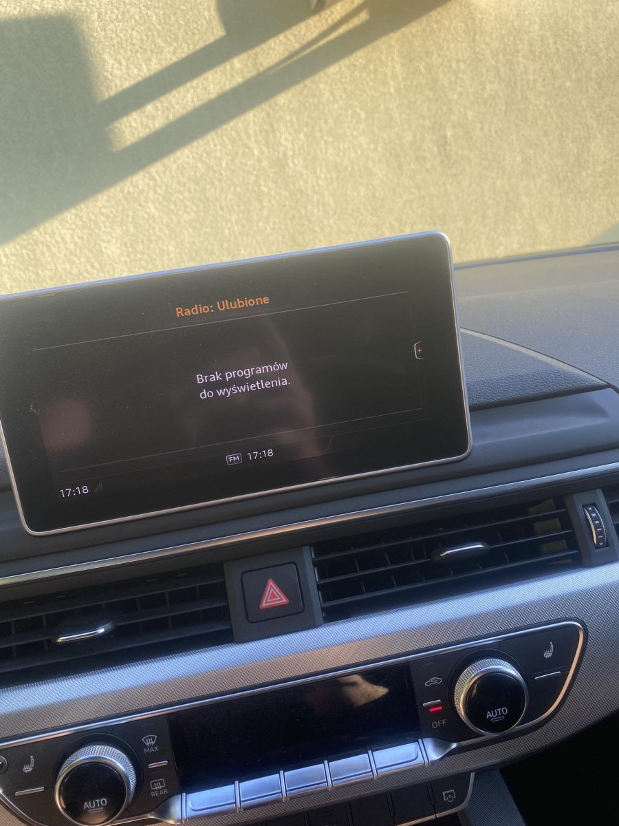

Vagrico Opublikowano 6 Września 2023 Opublikowano 6 Września 2023 (edytowane) WItam, po zmianie wersji radia z USA na EU wywaliło się radio, ściąga jedną fale, zmienić na inną nie można dodatkowo widnieje informacja ,, brak programów do wyświetlenia" Czy jest jakiś sposób, żeby to naprawić? Z góry dziękuje za odpowiedzi. Pozdrawiam Edytowane 6 Września 2023 przez Vagrico
Vagrico Opublikowano 6 Września 2023 Autor Opublikowano 6 Września 2023 (edytowane) Samemu robiłem, nie działa tylko ta funkcja. Słyszałem, że jest jakiś fix na to radio Edytowane 6 Września 2023 przez Vagrico
Muskel1 Opublikowano 6 Września 2023 Opublikowano 6 Września 2023 Zmieniłeś przy konwersji region z NAR na EU?
Vagrico Opublikowano 6 Września 2023 Autor Opublikowano 6 Września 2023 Chodzi o częstotliwości w radiu? jeśli tak to zmieniłem.
Vagrico Opublikowano 6 Września 2023 Autor Opublikowano 6 Września 2023 Zmieniłem przed instalacją EU softu

Vagrico Opublikowano 7 Września 2023 Autor Opublikowano 7 Września 2023 Myślicie, że instalacja na nowo softu pomoże? Czy problem siedzi gdzieś głębiej ?

Muskel1 Opublikowano 7 Września 2023 Opublikowano 7 Września 2023 39 minut temu, Vagrico napisał(a): Czy w tej instrukcji pominięto jakiś istotny krok Nie pominięto. Musiałeś coś źle wykonać.
Vagrico Opublikowano 7 Września 2023 Autor Opublikowano 7 Września 2023 Zainstalowałem soft ponownie i wszystko działa, faktycznie musiałem gdzieś popełnić błąd. Jeszcze chciałbym spytać czy istnieje możliwość zainstalowania mapy satelitarnej? Wiem, ze w wersjach po 2018 jest inny procesor i wygląda to trochę inaczej.
