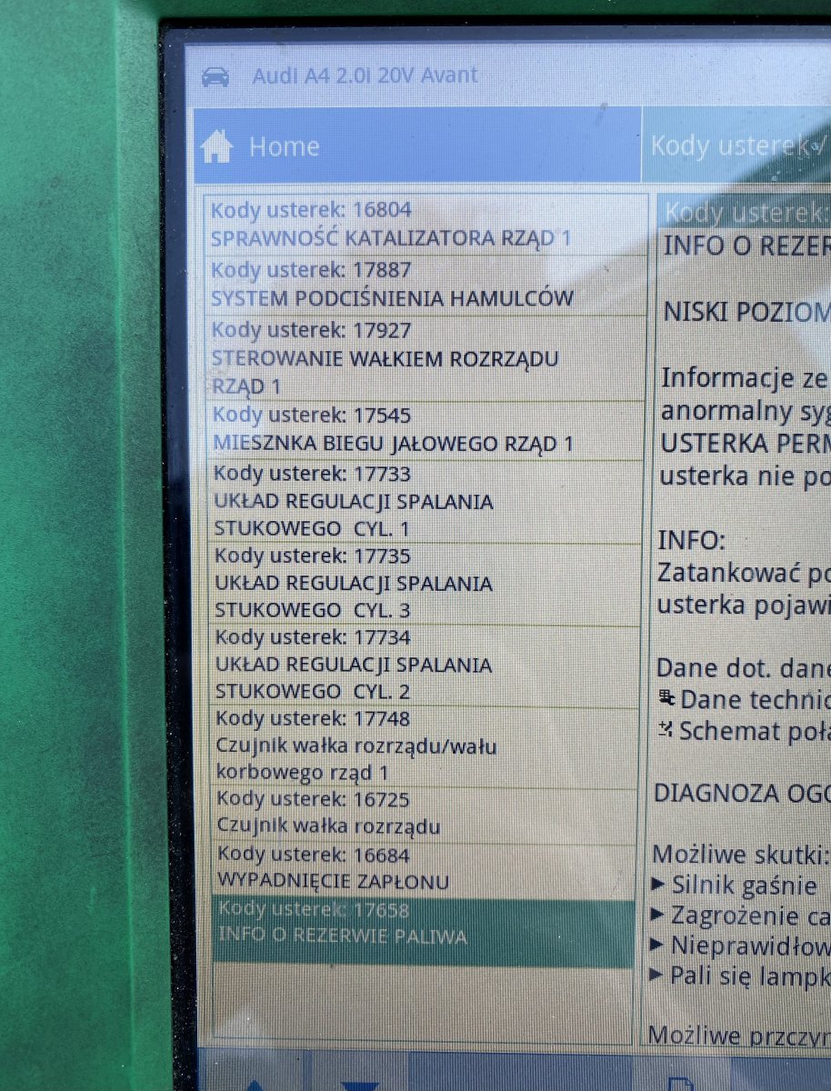

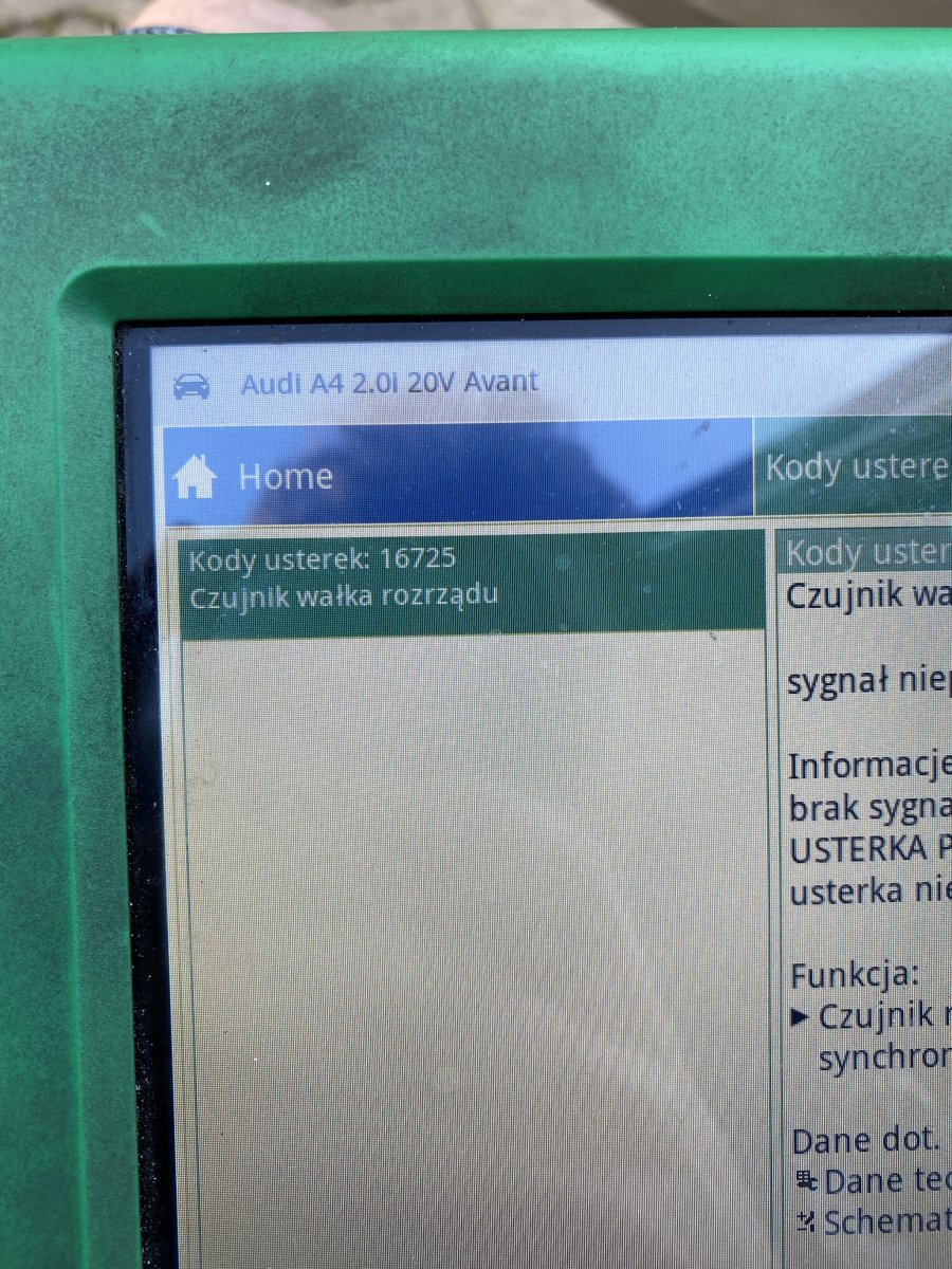

Witam mam taki problem w postaci czasowe klekotanie brak mocy pedał w podłogę brak reakcji na gaz po dłuższej chwili się wkręci ale kulawo i boleśnie podpiąłem komputer no i litania błędów (wstawiam foto) i pytanie jest następujące czy to wina czujników czy też koła zmiennej fazy rozrządu a może napinacza bądź rozciągniętego łańcuszka jeszcze nic nie rozbieram wolę podpytać tu was bardzo bym był wdzięczny za pomoc a i dodam że po usunięciu błędów i odpaleniu został jeden błąd (wstawiam foto). Bym był bardzo wdzięczny za pomoc pozdrawiam.
Na początek wymień czujnik wałka rozrządu, który Ci został w drugim skanie po usunięciu wcześniejszych błędów i  wtedy uruchom silnik i zobaczysz jak pracuje i czy powtórzą się jakieś wcześniejsze błędy.
Zresztą problemy z silnikiem jakie opisujesz wskazują m.in na uszkodzenie wspomnianego czujnika.

No to tak wymieniłem czujnik i jest lepiej bo się wkręca na obroty ale podczas jazdy ma mało mocy i nie wyskakuje check engine ale gdy sprawdzę błędy to jest nadal błąd: czujnik wałka rozrządu. (Czujnik kupiłem oryginalny nowy).
Edytowane przez PaPrykooo
Po wymianie czujnika wykasowałeś ponownie wszystkie błędy i  wrócił wspomniany ponownie czy nie kasowałeś nic i masz taki komunikat?
