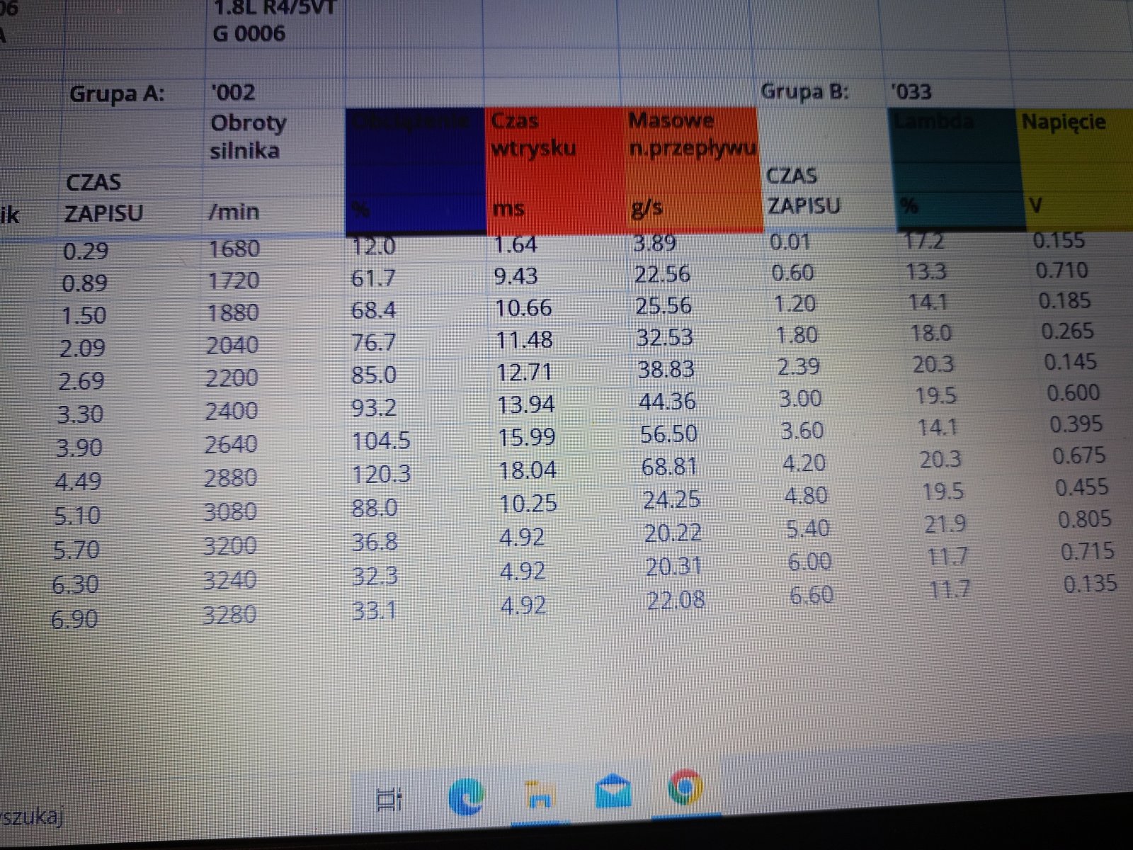

osski2000 Opublikowano 13 Września 2023 Opublikowano 13 Września 2023 (edytowane) Witam. Mam passata B5 1.8t apu i mam dziwny problem którego wcześniej nie było. Odcina tak jakby zapłon przy 3 tys obrotów. Na każdym biegu. Dzieje się tak wtedy gdy wciskam gaz w podłogę. Poprostu obrotomierz staje na 3 tys obrotów jest duże szarpnięcie silnikiem i koniec. Gdy dodaje stopniowo i wolno kręci się praktycznie do końca, jak powinien. Wymieniłem,DV, przepływke na nową Boscha i jest to samo. Na nowej przepływce dodatkowo wywala błąd 16486 miernik masy powietrza sygnał za mały sporadyczny. Ale dzieje się tak tylko na nowej przypływce. W czym może być problem? Czekam na jakieś sugestie. Edytowane 13 Września 2023 przez osski2000
Łukasz13 Opublikowano 13 Września 2023 Opublikowano 13 Września 2023 Bez logów dynamicznych ciężko stwierdzić, jeśli chcesz to podjedz pomoge z diagnozą.

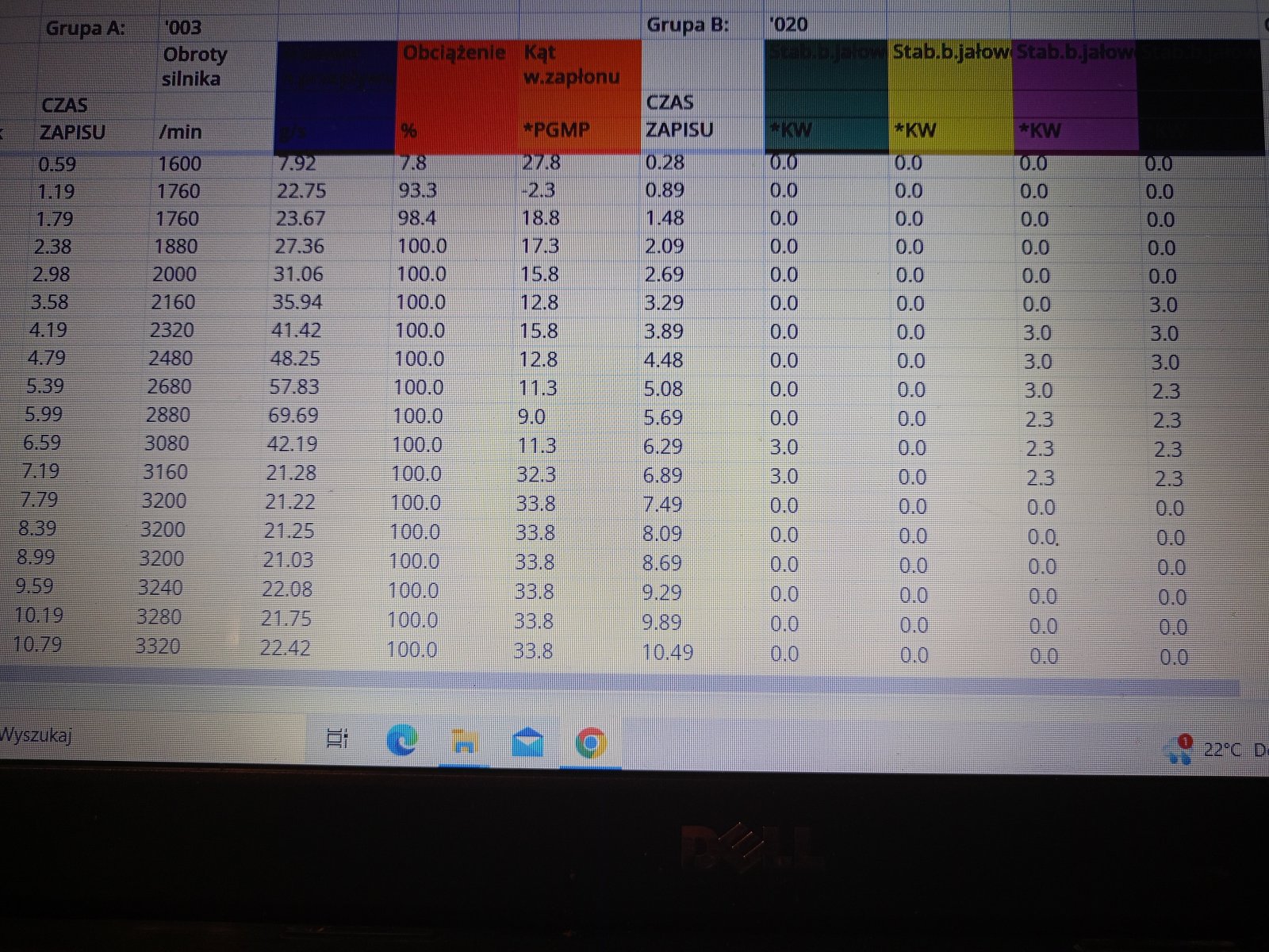

osski2000 Opublikowano 13 Września 2023 Autor Opublikowano 13 Września 2023 Wystarcza logi tylko tych grup? Narazie tylko te robiłem. Jutro wieczorem najwcześniej mogę zrobić inne. Super że mieszkasz tak blisko jak nie znajdziemy przyczyny w ten sposób podjadę kiedyś (nie za darmo rzecz jasna haha)?

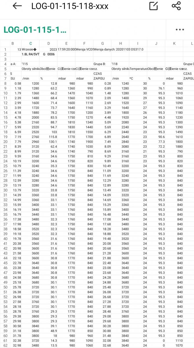

osski2000 Opublikowano 14 Września 2023 Autor Opublikowano 14 Września 2023 8 godzin temu, Łukasz13 napisał(a): daj jeszcze 115+118
osski2000 Opublikowano 14 Września 2023 Autor Opublikowano 14 Września 2023 W dniu 13.09.2023 o 22:22, Łukasz13 napisał(a): daj jeszcze 115+118 I jak poradzisz coś??
Łukasz13 Opublikowano 15 Września 2023 Opublikowano 15 Września 2023 Auto po jakims programie, co do problemu to chyba trzeba by na to spojrzeć, bo tak będzie ciężko.
